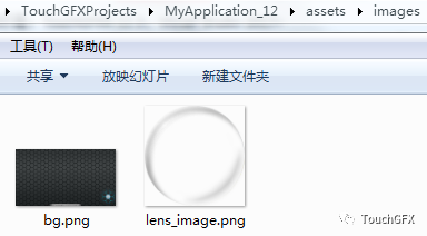

1.  使用TouchGFX Designer创建一个工程,界面大小调整为所需的大小,在文件夹中找到assets/images文件,添加所需要用到的背景及放大镜图片资源。

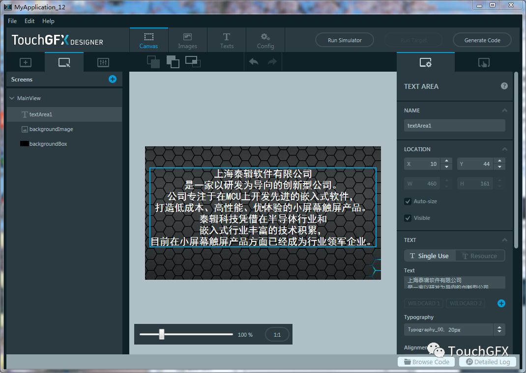

2. 在Designer中创建一个box,将其设置为黑色,可以点击Visible左边的对勾,将其隐藏。然后添加上图文件中的背景图片bg.png,这样放大文字的时候会比较明显,再添加一段需要放大的文字。如下图所示:

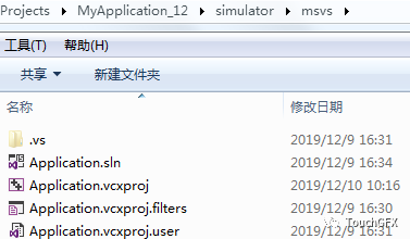

至此,我们的准备工作就做完了,接下来的工作,需要靠VS来做,我们需要在文件夹中的simulator\msvs\路径下打开Application.sln,进行代码编写。

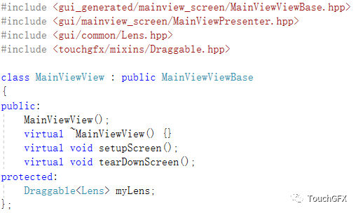

3. 找到MainViewView.hpp文件,先添加一些必要的头文件,然后定义一个放大镜,我们将通过对这个放大镜设置来实现放大的效果。

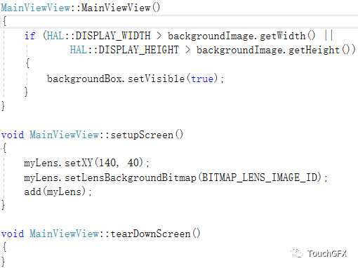

4. 在MainViewView.cpp文件中,设置放大镜的属性(大小、用的图片等),来实现放大的功能。

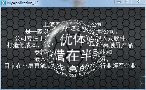

5. 点击本地Windows调试器,运行程序,即可看到演示效果。演示效果如下图所示:
我们可以通过拖拽放大镜,来实现不同部位的放大效果。如果有兴趣的话,也可以自己添加一些图片,按钮等,丰富自己的界面。
