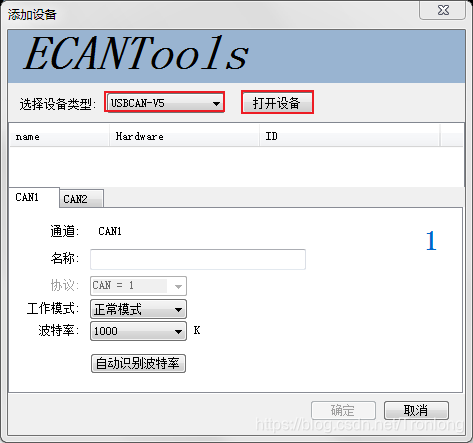

在PC端打开ECANTools软件,选择设备类型,然后点击“打开设备”。
图 31
