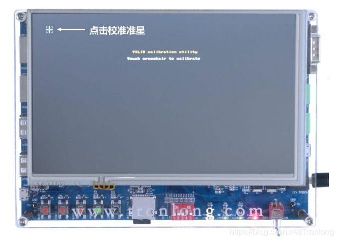

执行命令后LCD会弹出校准界面,如下图所示,请依次点击校准准星。连续点击五次之后,会在文件系统”/etc/”下生成触摸屏校准文件pointercal,校准后的信息记录在pointercal文件中。

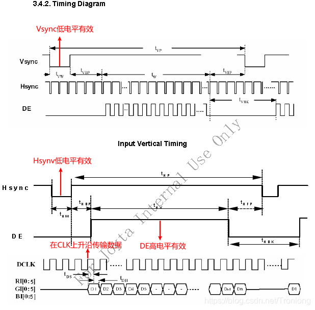

  • 7英寸LCD显示屏动态设备树文件配置说明
显示屏动态设备树文件为内核源码”arch/arm/boot/dts/tl335x-evm-lcd-overlay.dts”,默认配置为7英寸LCD显示。查看LCD显示屏数据手册,关键参数如下。
图 66
图 67
显示屏动态设备树文件tl335x-evm-lcd-overlay.dts的7英寸LCD显示参数配置如下。
&lcd0 {
panel-timing {
clock-frequency = <33000000>;
hactive = <800>;
vactive = <480>;
hfront-porch = <40>;
hback-porch = <40>;
hsync-len = <48>;
vback-porch = <29>;
vfront-porch = <13>;
vsync-len = <3>;
hsync-active = <0>;
vsync-active = <0>;
de-active = <1>;
pixelclk-active = <1>;

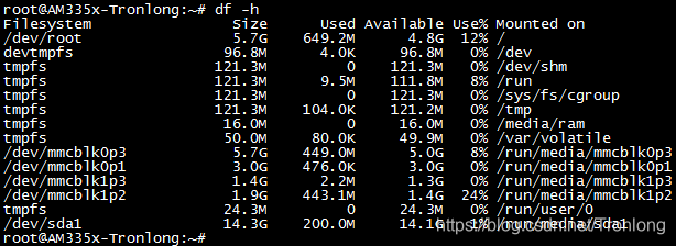

从上图可看到U盘容量为15.4GB,挂载名为sda1。执行如下命令可查询挂载路径。挂载名和挂载路径请以实际查询为准,如下图所示。挂载多个存储设备时,挂载名可能会变更。
Target# df -h

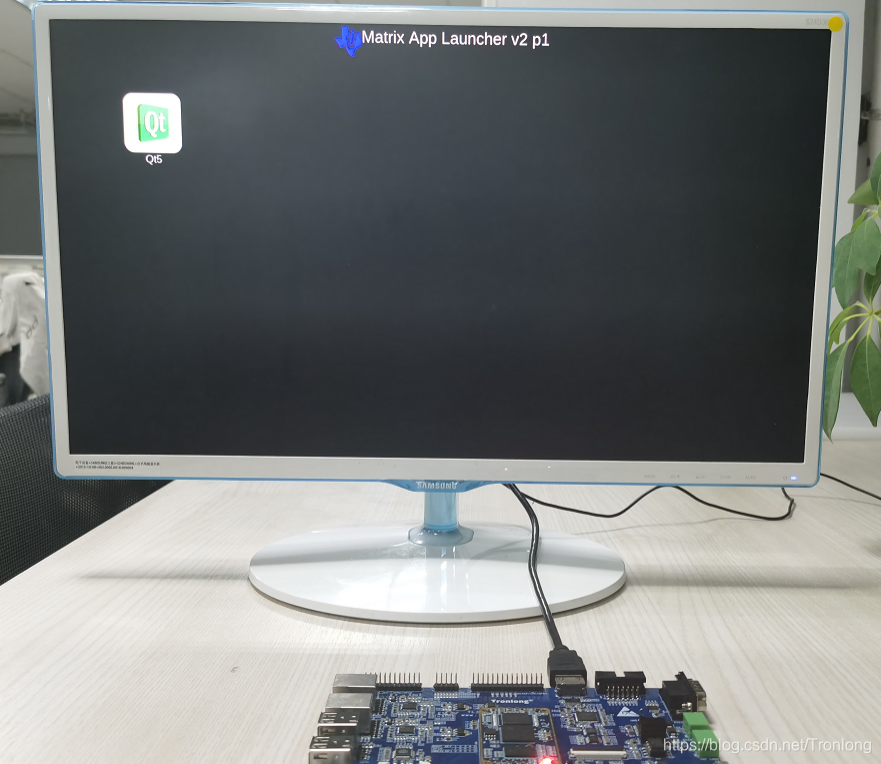

启动评估板后,可在HDMI显示屏看到图像输出,默认分辨率为1024*768@60,如下图所示。
图 73

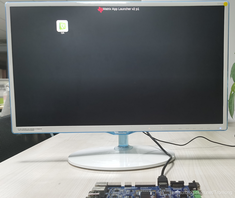

若需修改HDMI显示分辨率,可在U-Boot环境变量启动相关参数中添加HDMI分辨率设置,修改HDMI显示分辨率。“1280x720MR-24@60”中的1280x720表示分辨率,60为帧率,请根据实际情况修改。
U-Boot# setenv optargs video=HDMI-A-1:1280x720MR-24@60
U-Boot# saveenv
U-Boot# boot
图 74

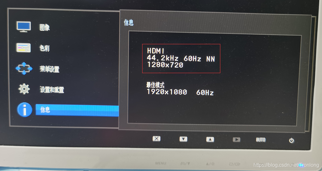

重启评估板后,即可看到HDMI显示屏分辨率已经成功设置为1280*720,如下图所示。
图 75
图 76
备注:LCDC的像素时钟最大为126MHz,在1080P的分辨率下支持的最大帧率为24帧,如果设置分辨率大于1080P24,可能会出现抖动现象,延迟可能比较明显。如果将分辨率改成1280*720@60,则显示正常。

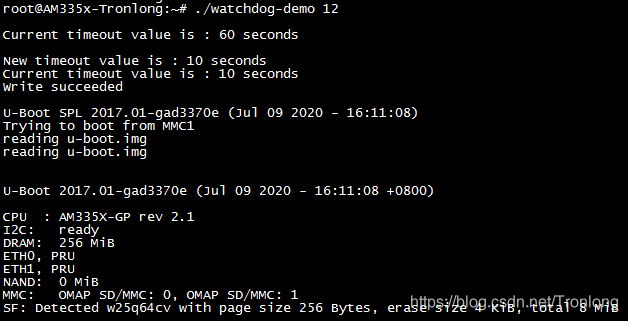

watchdog-demo是一个内部看门狗测试程序,程序将读取系统预设看门狗等待时间,并重新设置看门狗等待时间为10秒,同时让系统在指定的时间内不喂狗。如果设置的指定时间超过预设看门狗等待时间,系统将会重新启动。
将产品资料“4-软件资料\Demo\platform-test-demos\watchdog-demo\bin”目录下的可执行文件watchdog-demo拷贝到评估板文件系统任意路径,在可执行文件所在目录下执行如下命令设置不喂狗时间为12秒。10秒后,系统会重新启动。
Target# ./watchdog-demo 12
