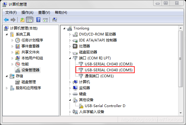

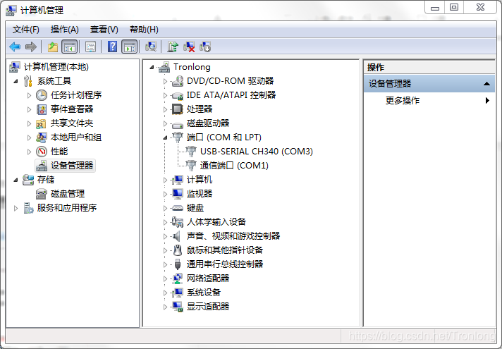

打开设备管理器,确认评估板UART0调试串口对应的COM端口号。
图 2
图 3

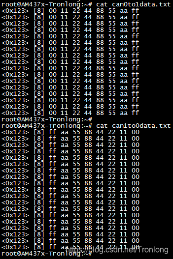

脚本程序的任务是从CAN0发送20帧预设数据到CAN1,同时从CAN1发送20帧预设数据到CAN0,并保存此两组数据到can0to1data.txt和can1to0data.txt文件。
图 33
打开当前目录下生成的can0to1data.txt和can1to0data.txt文件,查看文件内容数是否和下图一致。如一致则表示CAN通信功能正常。
Target# cat can0to1data.txt
Target# cat can1to0data.txt
图 34

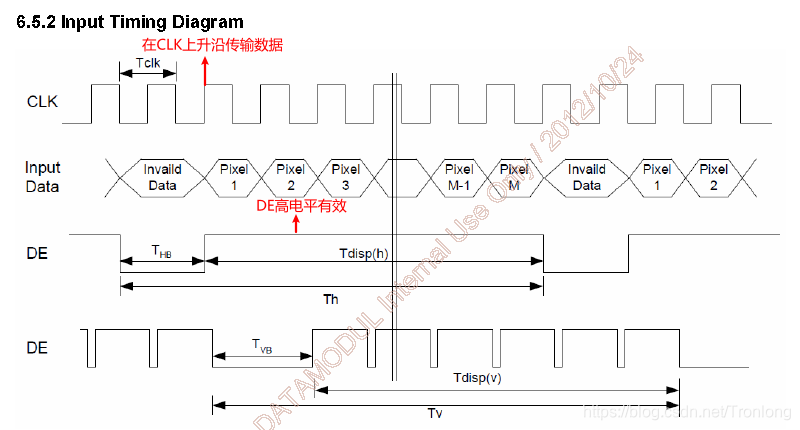

评估板支持的12.1英寸LVDS显示屏型号为友达的G121SN014 V4。查看12.1英寸LVDS显示屏数据手册锚点,关键参数如下。手册中未说明Front-porch、Back-porch、Sync-len等典型值,仅给出总的行/帧同步时间Blanking,可将总同步时间合理划分为对应的Front-porch、Back-porch、Sync-len时间。手册并未说明Hsync、Vsync的极性,默认低电平有效。
图 64
图 65
根据以上关键参数,如需使用12.1英寸LVDS显示屏,则基础设备树文件tl437x-evm.dts的LCD显示参数需进行如下配置。
