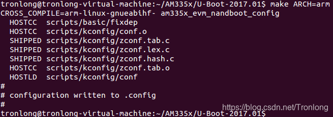

1.U-Boot编译
进行U-Boot编译选项配置时,请执行如下命令。
Host# make ARCH=arm CROSS_COMPILE=arm-linux-gnueabihf- am335x_evm_nandboot_config
图 1

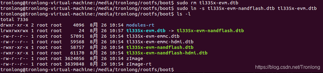

请执行如下命令将tl335x-evm.dtb软链到tl335x-evm-nandflash.dtb文件。tl335x-evm-nandflash.dtb支持LCD显示,如需使用HDMI显示,则将tl335x-evm.dtb软链到tl335x-evm-nandflash-hdmi.dtb文件即可。
Host# sudo rm tl335x-evm.dtb
Host# sudo ln -s tl335x-evm-nandflash.dtb tl335x-evm.dtb
Host# ls -l
图 5

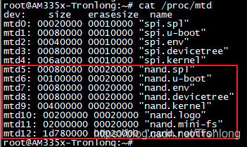

进入评估板系统后执行如下命令,查看SPI FLASH和NAND FLASH分区信息。
Target# cat /proc/mtd
图 7
SPI FLASH
MTD0
spi.spl:存放U-Boot第一阶段启动文件MLO
MTD1
spi.u-boot:存放U-Boot第二阶段启动文件u-boot.img
MTD2
spi.env:存放环境变量
MTD3
spi.devicetree:存放设备树文件(暂未使用)
MTD4
spi.kernel:存放内核镜像(暂未使用)
NAND FLASH
MTD5
nand.spl:存放U-Boot第一阶段启动文件MLO(暂未使用)
MTD6
nand.u-boot:存放U-Boot第二阶段启动文件u-boot.img(暂未使用)
MTD7
nand.env:存放环境变量(暂未使用)
MTD8
nand.devicetree:存放设备树文件
MTD9
nand.kernel:存放内核镜像
MTD10
nand.logo:存放LOGO文件
MTD11
nand.mini-fs:备用分区,一般存放小型文件系统(暂未使用)
MTD12
nand.rootfs:存放文件系统

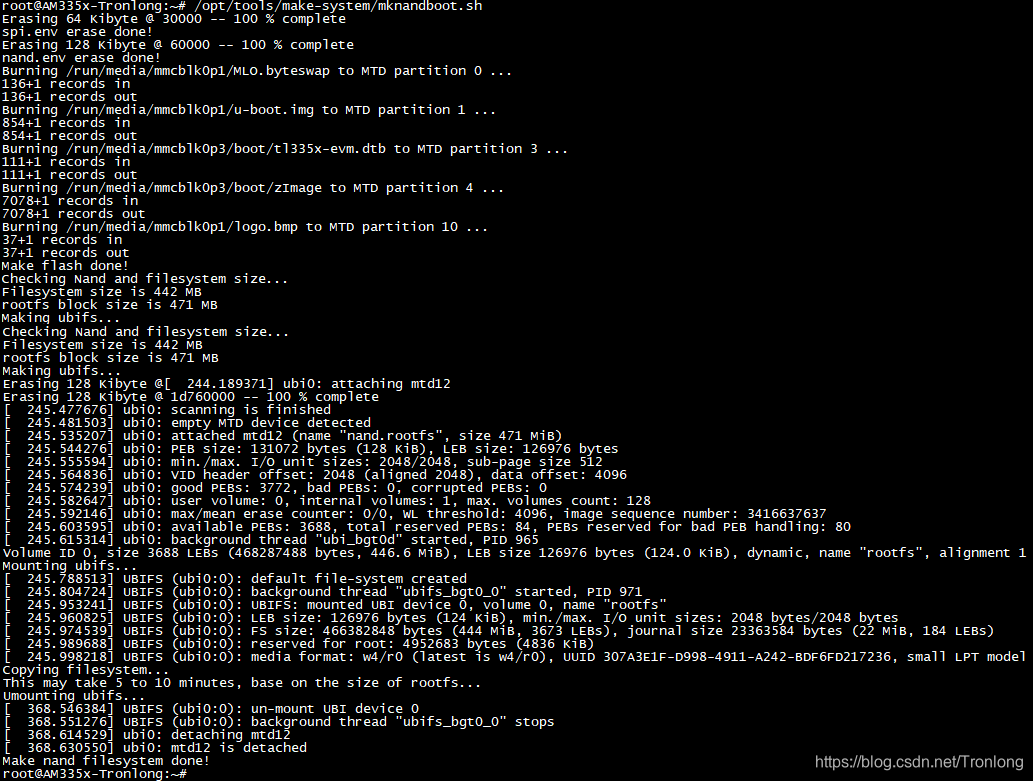

Linux系统启动卡制作时,已将系统固化的脚本文件mknandboot.sh复制到了Linux系统启动卡文件系统的“/opt/tools/make-system”目录下。
图 8
执行如下命令进行一键固化。
Target# /opt/tools/make-system/mknandboot.sh
图 9
脚本会进行如下操作:
  1. 擦除SPI FLASH、NAND FLASH。
  2. 将Linux系统启动卡BOOT分区中的U-Boot固化到SPI FLASH对应分区。
  3. 将Linux系统启动卡BOOT分区中的LOGO固化到NAND FLASH对应分区。
  4. 将Linux系统启动卡rootfs-backup分区中的文件系统boot目录下的内核镜像和基础设备树文件固化到NAND FLASH对应分区。
  5. 将Linux系统启动卡rootfs-backup分区中的文件系统固化到NAND FLASH对应分区。
用时约5~10min,Linux系统固化成功,同时串口调试终端打印提示信息。

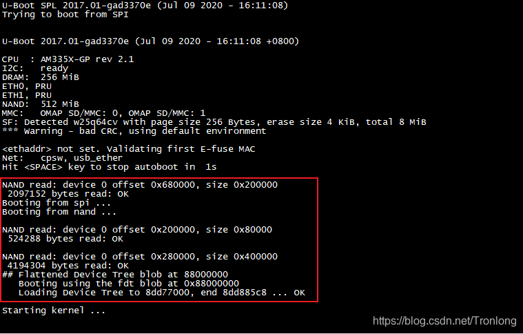

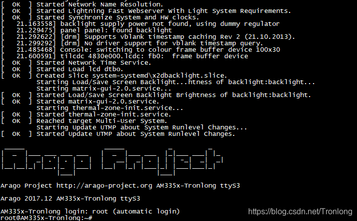

4.从SPI+NAND FLASH启动系统
评估板断电,将Linux系统启动卡从评估板Micro SD卡槽中取出,根据评估底板丝印将拨码开关拨为10010(1~5),此档位为SPI FLASH启动模式。评估板上电,串口调试终端将会打印如下类似启动信息。
图 10
图 11

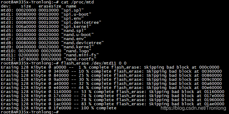

5.NAND FLASH读写测试
本章节对NAND FLASH的MTD11分区进行读写速度测试。MTD11是NAND FLASH的备用分区,一般存放小型文件系统,大小为32MByte。读写测试会将该分区内容擦除,请做好数据备份。
执行如下命令查询NAND FLASH分区,确认MTD11分区大小(读写请勿超出分区大小),将该分区内容擦除。
Target# flash_erase /dev/mtd11 0 0
图 12
