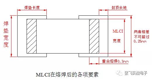

因素一
焊盘设计不当
  • a、焊盘两端应对称设计,避免大小不一,否则两端的熔融时间和润湿力会不同;
  • b、焊合的长度在0.3mm以上(即片感的金属端头和焊盘的重合长度);
  • c、焊盘余地的长度尽量小,一般不超过0.5mm;
  • d、焊盘的本身宽度不宜太宽,其合理宽度和MLCI宽度相比,不宜超过0.25mm。

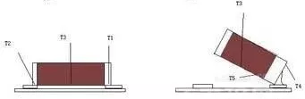

因素二
贴片不良
当贴片时,由于焊垫的不平或焊膏的滑动,造成片感偏移了θ角。由于焊垫熔融时产生的润湿力,可能形成以上三种情况,其中自行归正为主,但有时会出现拉的更斜,或者单点拉正的情况,片感被拉到一个焊盘上,甚至被拉起来,斜立或直立(立碑现象)。目前带θ角偏移视觉检测的贴片机可减少此类失效的发生。
因素三
焊接温度

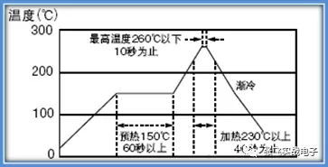

回流焊机的焊接温度曲线须根据焊料的要求设定,应该尽量保证片感两端的焊料同时熔融,以避免两端产生润湿力的时间不同,导致片感在焊接过程中出现移位。如出现焊接不良,可先确认一下,回流焊机温度是否出现异常,或者焊料有所变更。

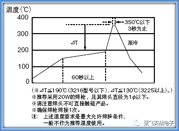

电感在急冷、急热或局部加热的情况下易破损,因此焊接时应特别注意焊接温度的控制,同时尽可能缩短焊接接触时间。
回流焊推荐温度曲线
手工焊推荐温度曲线
