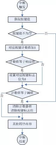

采用定时器中断的方法,比如定时器中断我们设置为5ms,我们需要按键按下超过40ms时才算有按键按下,如果按键超过500ms时,我们就确定按键是连续按下的!
那么我就需要一个变量来计数!每次定时器中断时,我们就需要检测下,某个按键是否按下,如果按下,那么我们就把他对应的计数变量加1,如果这个变量等于8(8 = 40ms/5ms)时,我们就给按键的标志位置为1,如果没有按键检测到那个按键没有按下,那么我们就把他对应的按键标志位清零,且他对应的计数变量清零。下面是他的流程图!
下面具体看程序,程序里面有说的很详细,只是我的英语不是怎么样,可能写的不是很通顺,但是我确定,程序肯定是写的令大家满意的!希望大家多多指点!
