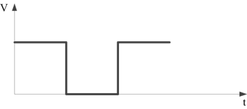

系统的信号输入中,键盘因其结构简单而被广泛使用。因此,对键盘的输入(逻辑0或1)进行准确采样,避免错误输入是非常有必要的。理想的键盘输入特性如图1所示:按键没有按下时,输入为逻辑1,一旦按下则输入立刻变为逻辑0,松开时输入则立刻变为逻辑1。
图 1理想键盘输入特性

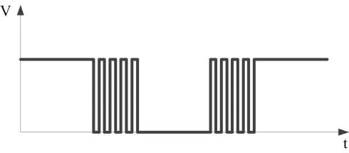

然而实际的键盘受制造工艺等影响,其输入特性不可能如图1完美。当按键按下时,在触点即将接触到完全接触这段时间里,键盘的通断状态很可能已经改变了多次。即在这段时间里,键盘输入了多次逻辑0和1,也就是输入处于失控状态。如果这些输入被系统响应,则系统暂时也将处于失控状态,这是我们要尽量避免的。在触点即将分离到完全分离这段时间也是一样的。实际键盘的输入特性如图2所示:
图 2实际键盘输入特性
我们可以看到:键盘在输入逻辑转换时,实际上是产生了瞬时的高频干扰脉冲。按键消抖的目的在于消除此干扰,以达到接近图1所示的理想输入特性。有两个阶段可以设法消除此干扰:1.在键盘信号输入系统之前(系统外);2.键盘信号输入系统以后(系统内)。

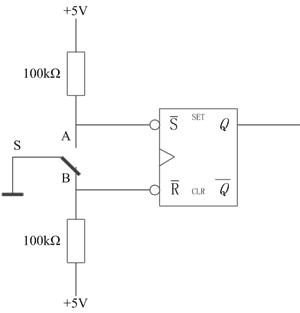

在信号输入系统之前将抖动干扰消除,可以节省系统资源,提高系统对其他信号的响应能力,也就是硬件消抖。一种比较巧妙的硬件消抖电路结构如图3所示:
图 3用基本SR锁存器构成的消抖电路

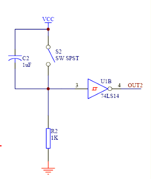

该电路利用基本SR锁存器的记忆作用消除开关触点振动所产生的影响。开关S每切换一次,输出端只有一次翻转,不存在抖动波形(读者可以根据SR锁存器功能自行分析,此处略)。但是使用SR锁存器消抖只适用于单刀双掷开关,实际应用当中常用的键盘多是两个接线端的按键。对此类按键的常用硬件消抖电路如图4所示:
图 4常用键盘硬件消抖电路
此电路利用电容平波,再经过施密特反相器整形之后就得到了没有毛刺的脉冲波。

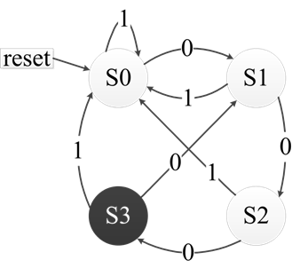

该VHDL代码描述了一个状态机,其状态转换图如图所示:
图 5状态转换图
该状态机有4个状态:S0、S1、S2、S3,其中前3个状态输出高电平,最后一个状态输出低电平。初始状态为S0,设按键未按下时为高电平,按下则为低电平。在按键按下到完全生效期间有一系列的抖动,对于持续时间为1-2个时钟周期的低电平抖动将被消除,对于持续时间为3个或以上时钟周期的低电平则认为按键有效,输出一个时钟周期的低电平脉冲(读者可以根据状态转换图画出相应的时序图进行分析)。如果持续输入为低电平,则每隔两个时钟周期输出一个低电平,此时认为按键处于"长按"输入状态,可以编程设置相应功能。在按键松开阶段其抖动也可以一样被消除。
