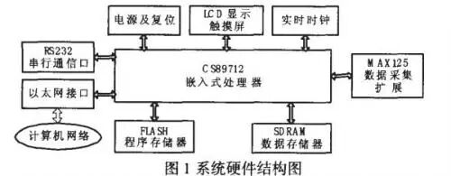

ARM嵌入式系统硬件设计
图1是系统硬件结构图“系统采用外部3.6864MHz的晶振产生内核所需要的18.432MHz、36.864MHz、49.152MHz或73.728MHz的时钟。
以下主要针对此硬件开发平台,进行结构、储存器扩展、主要接口、显示及其外设方面设计的介绍。

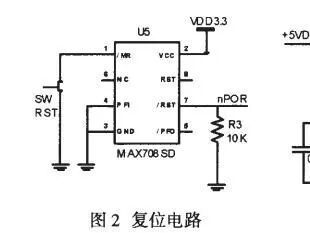

电源是系统可靠工作的保证,包括供电和复位电路部分。系统复位模块提供CS89712启动信号。系统采用nPOR信号作为复位信号,使用复位芯片产生复位信号。如图2:

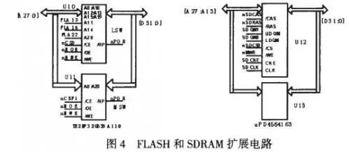

本系统采用FLASH存储程序和参数,使用SDRAM作为程序的运行空间。数据及堆栈。CS89712内置了SDRAM控制器和内存接口。其中FLASH部分采用2片Intel公司TE28F320B3BA110,构成32位宽8MB的FLASH,SDRAM采用2片NEC公司uPD-4564163G5,构成32位宽16MB的SDRAM,如图4:

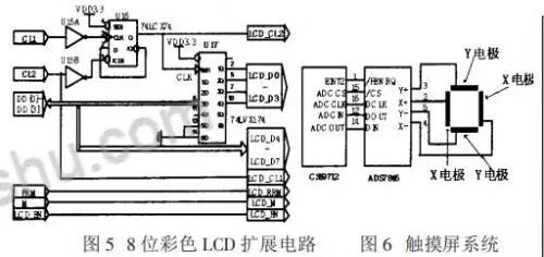

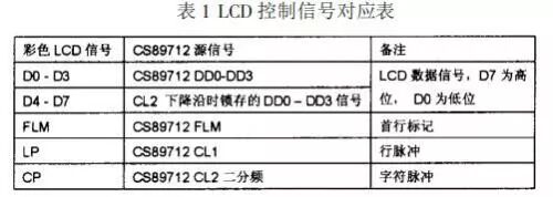

CS89712内置了LCD控制器,LCD控制器就相当于嵌入式系统的显卡,接口有以下信号:DD[0:3](数据线)、FRM(帧同步信号)、CL1(行同步信号)、CL2(象素数据时钟)、M(交流偏置信号)。这里我们扩展的是一个STN的彩色LCD,该LCD显示屏提供8位数据接口。表1为CS89712和该LCD控制信号接线对应表。
4、触摸屏硬件扩展设计
触摸屏输入部分由触摸屏、触摸屏控制器组成,和LCD配合可以实现完整的人机操作界面。图7为实际的触摸屏输入系统部分,采用四线电阻式触摸屏,触摸屏控制器采用T[(BB)公司的ADS7846,其可以通过SPI接口直接和CS89712相接。

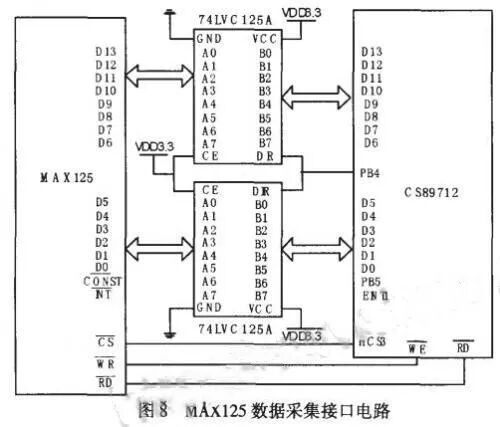

6、数据采集硬件扩展设计
MAX125是MAXIM公司生产的高速2X4通道同步采样14位逐次比较型A/D转换芯片,其模拟输入范围为正负5V,内部具有2.5V参考电源,内置有四个采样/保持放大器(T/H)。输入分为A、B两组,通过开关的切换可以对八个通道进行采集,转换所得的数字量都存储在4X14的RAM中。
其并行接口数据访问和总线释放的定时特性与CS89712芯片总线的特性兼容,故两者可以直接相连而不需等待状态。由于MAXI25为+5V供电,在与I/O电源电压为3.3V的CS89712联接时需要使用总线电平转换芯片74LVC245A,其中采用读写控制信号控制总线转换方向,转换完成后自动申请CS89712的外部中断EINT1,读取A/D数据自动会撤消该中断。通过在前向通道加接限幅保护、电压跟随和滤波输入电路,即可完成模拟数据采集电路的设计。

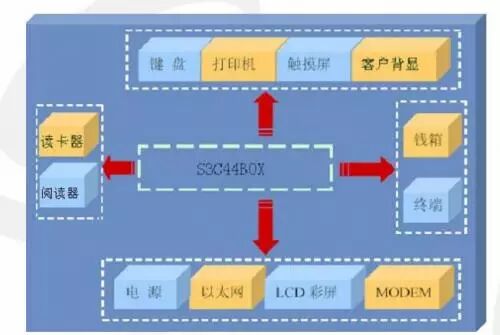

一、基于S3C44B0的税控收款机
1、采用嵌入式CPU(S3C44B0)
2、从系统结构上改变目前收款机应用系统中出现的高端机(由PC机组成系统)成本过高与低端机(由单片机组成系统)资源不足的状况,使嵌入式系统在税控收款机上得到广泛应用。
二、税控收款机组成框图
三、税控收款机硬件组成
1、CPU:S3C44B0
2、存储器:FLASH、SDRAM、NANDFLASH
3、显示器:LCD、VFD
4、触摸屏:四线电阻式触摸屏
5、PS/2外设接口:键盘、条码扫描器、磁卡扫描器
6、RS232、并行口扩展接口:用外设扩展芯片实现
7、网络扩展接口
8、电源模块:主板电源、MODEM电源、VFD电源等
四、POS机软件组成
1、操作系统
1)采用uCLinux操作系统,不需要MMU支持,内核可裁减
2)包括了完善的TCP/IP协议栈,PPP拨号网络
2、图形系统
采用MiniGUI,中国人自行开发,界面美观,移植简单
3、应用程序
1)商业功能模块
2)税控功能模块
3)报表功能模块
4)管理设置功能模块
5)其它功能模块
