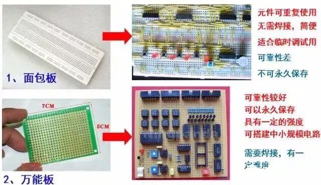

面包板与万能板的优缺点对比对比

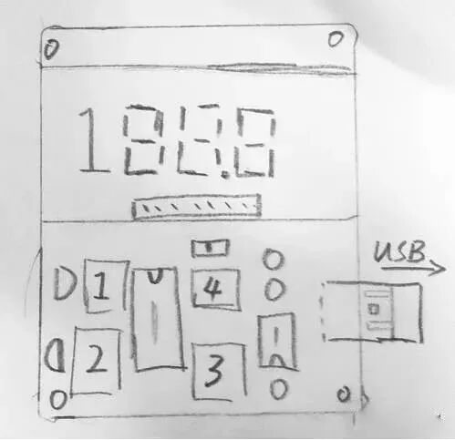

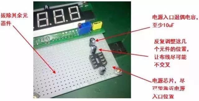

对于元器件在万能板上的布局,大多数人习惯“顺藤摸瓜”,就是以芯片等关键器件为中心,其他元器件见缝插针的方法。这种方法是边焊接边规划,无序中体现着有序,效率较高。但由于初学者缺乏经验,所以不太适合用这种方法,初学者可以先在纸上做好初步的布局,然后用铅笔画到洞洞板正面(元件面),继而也可以将走线也规划出来,方便自己焊接。

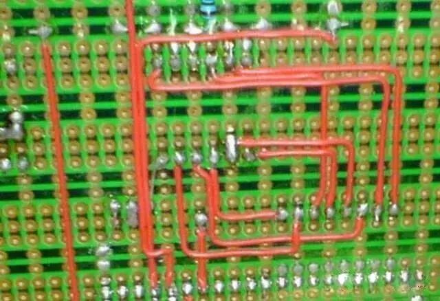

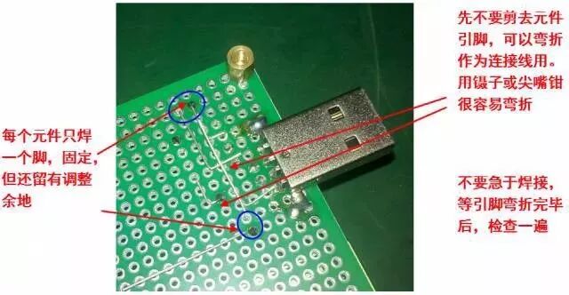

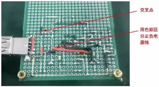

对于万能板的焊接方法,一般是利用前面提到的细导线进行飞线连接,飞线连接没有太大的技巧,但尽量做到水平和竖直走线,整洁清晰如下图。
常用的飞线连接法

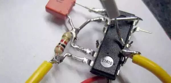

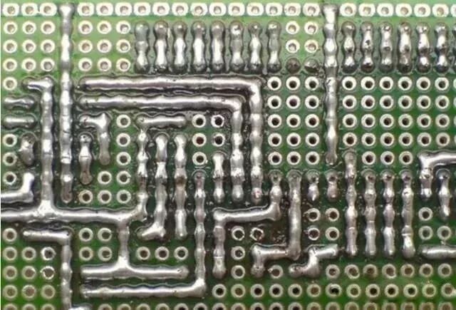

网上还流行一种方法叫锡接走线法,如下图所示,工艺不错,性能也稳定,但比较浪费锡。纯粹的锡接走线难度较高,受到锡丝、个人焊接工艺等各方面的影响。如果先拉一根细铜丝,再随着细铜丝进行拖焊,则简单许多。洞洞板的焊接方法是很灵活的,因人而异,找到适合自己的方法即可。
锡接走线法

1、初步确定电源、地线的布局
电源贯穿电路始终,合理的电源布局对简化电路起到十分关键的作用。某些洞洞板布置有贯穿整块板子的铜箔,应将其用作电源线和地线;如果无此类铜箔,你也需要对电源线、地线的布局有个初步的规划。
2、善于利用元器件的引脚
洞洞板的焊接需要大量的跨接、跳线等,不要急于剪断元器件多余的引脚,有时候直接跨接到周围待连接的元器件引脚上会事半功倍。另外,本着节约材料的目的,可以把剪断的元器件引脚收集起来作为跳线用材料。

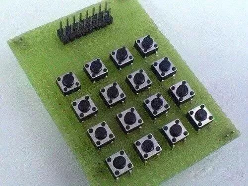

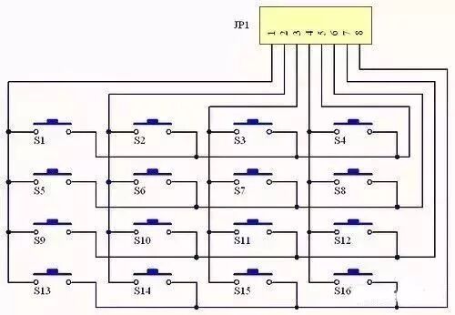

图a是矩阵键盘电路,图b是笔者焊接的矩阵键盘。这是一个利用了元器件自身结构的典型例子:图b中的轻触式按键有4只脚,其中两两相通,我们便可以利用这一特点来简化连线,电气相通的两只脚充当了跳线。读者可以对照图c好好体会一下。
图a
图b
图c

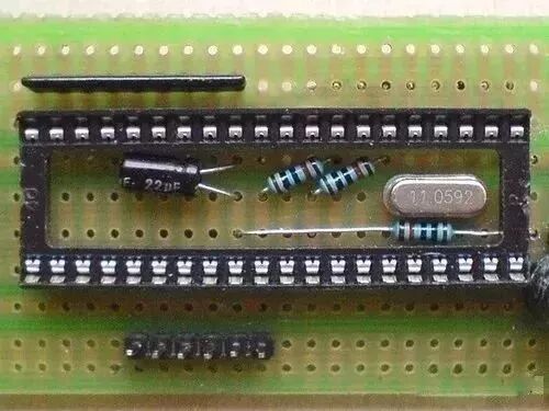

8、充分利用板上的空间
芯片座里面隐藏元件,既美观又能保护元件

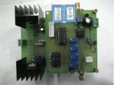

菜鸟与老手搭的电路板,一对比吓一跳!

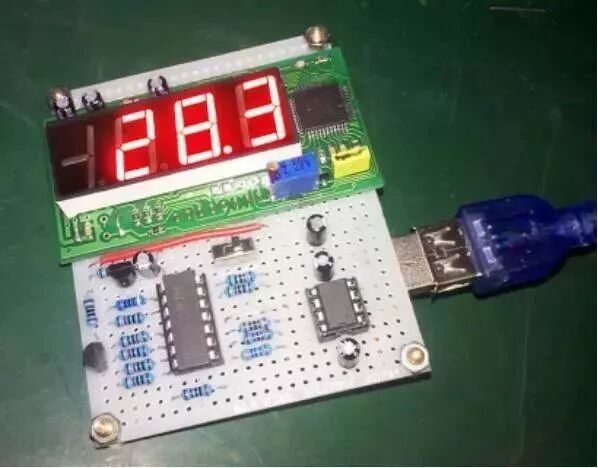

入门级的新人搭出来的板是这样的
老手搭出来的板是这样的

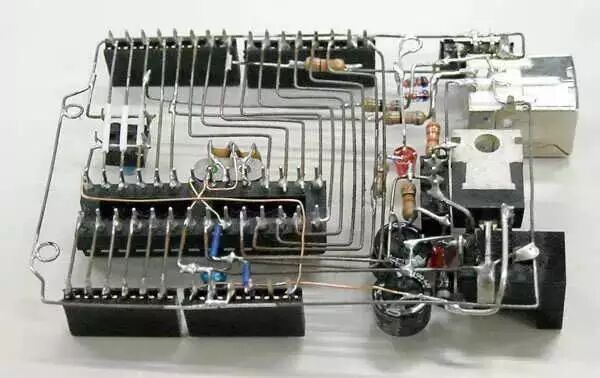

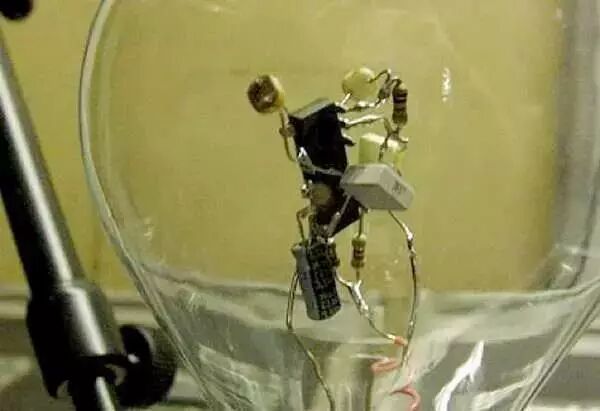

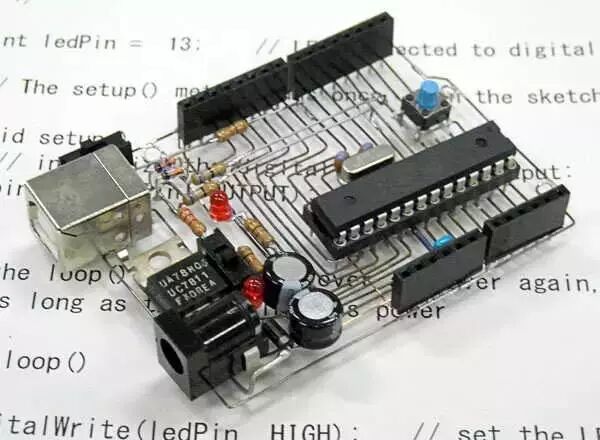

当然还有牛人不用板子也能搭得很漂亮

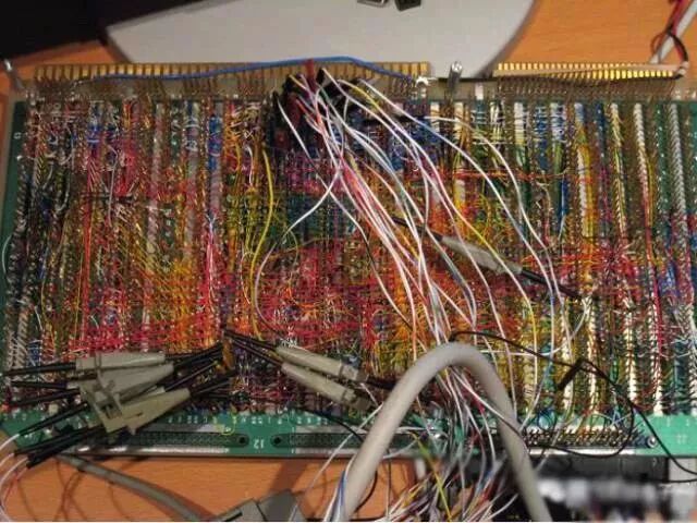

还有神人能搭出超级复杂的东西
老外在万能板上用逻辑门搭建出一颗CPU…简直是帅呆了!

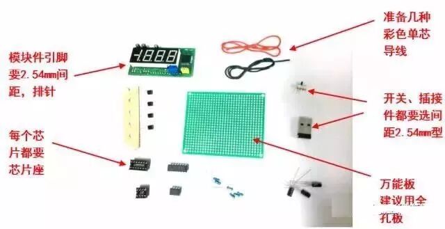

2、准备元器件
要点:
(1)核对元件值与标号,不要遗漏
(2)元器件、耗材等准备齐全再动手,切忌临时东拉西扯
(3)尽可能焊接前将元件测试一遍

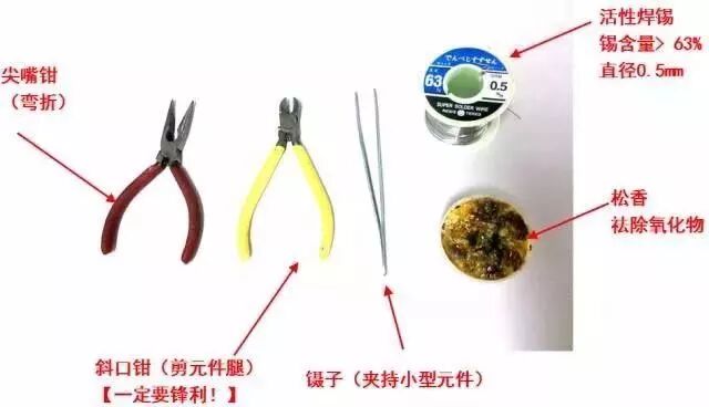

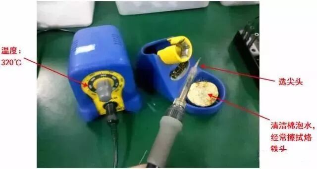

3、准备工具
电烙铁必须要选好,建议用恒温焊台

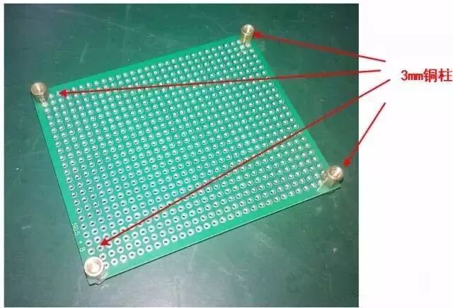

4、安装铜柱
四角安装铜柱(或螺丝)能有效防止焊接面意外短路

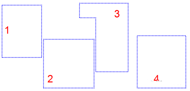

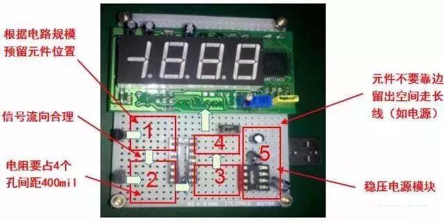

二、预布局
1、安排重要元件、接口器件
布局要合理、方便操作、紧凑、便于连线与焊接
2、考虑信号流向
信号在电路板上应尽可能顺序流动,避免交叉
3、记录布局,拆除元件
用铅笔记录关键元件位置、大致布局及信号流向

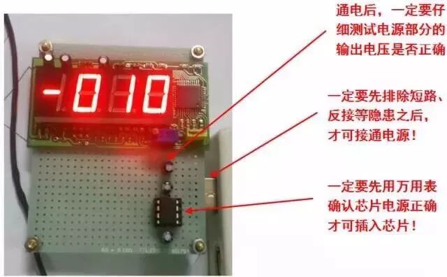

三、搭建电源部分
1、搭建电源部分
先焊接和调试电源电路,是保证整体正常的第一步
良好的布局才能让走线十分轻松、容易
电源部分必须先调试和测试通过,才能进行后续电路搭建

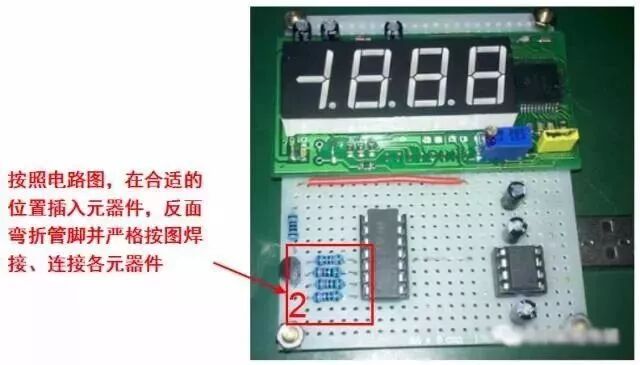

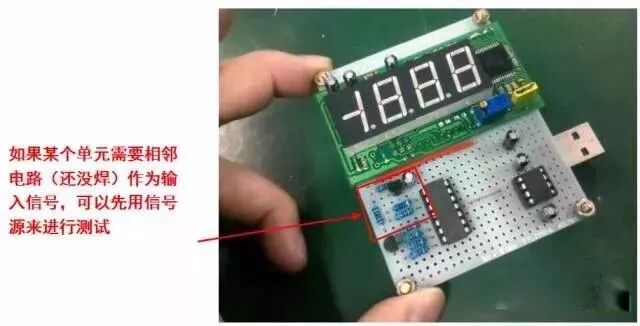

2、搭建信号处理部分
一般先从信号流的源头部分开始搭建,按照顺序边搭边测
搭完一个电路模块后要立刻进行测试,与仿真或理论值对比
一定要分模块搭建,测试同时进行,切忌一口气全部焊完
本模块测试完全正确后,再进行相邻模块的搭建和测试工作
按照类似方法,依次搭建其余电路模块(同时进行测试)
