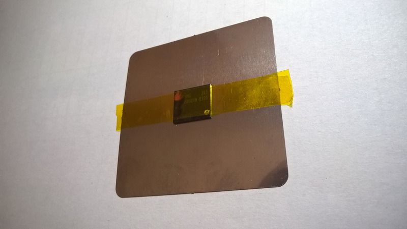

朋友的一个山寨手机彻底报废了,扔了也可惜,要过来拆了一个EMMC闪存16G 三星的颗粒
拆下来后清理焊盘 拆下来就是要值锡

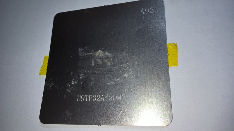

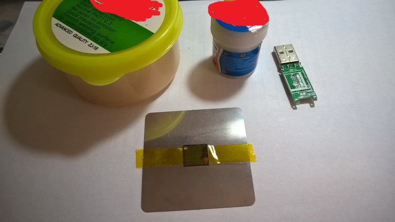

这个是BGA162脚的  刚耐热胶带固定在钢网上面  焊盘空一定要对其

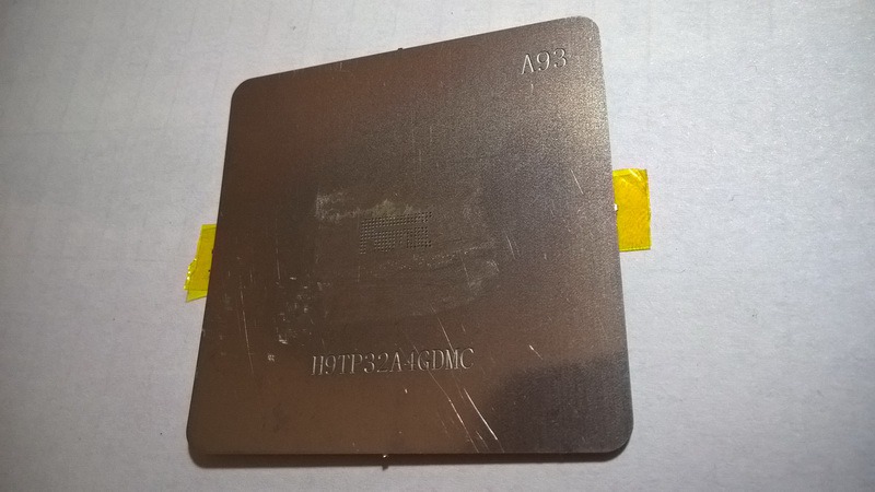

然后上一层焊油  用风枪吹融化
接下来 用锡桨均匀的涂在钢网上面 用风枪吹融化   值锡完成

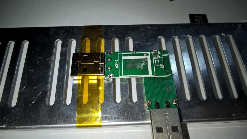

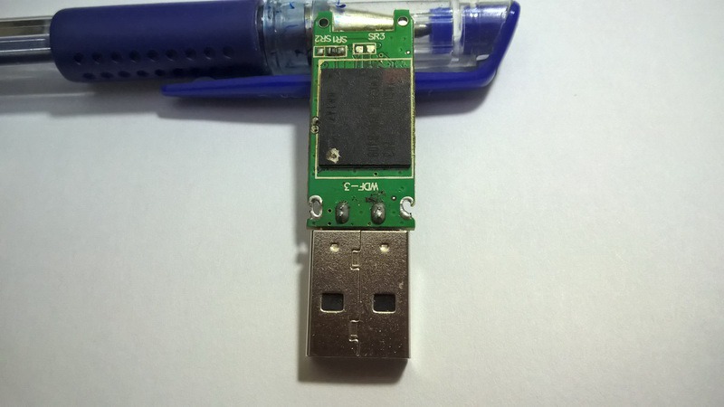

4块钱买的U盘主板   主控是安国的

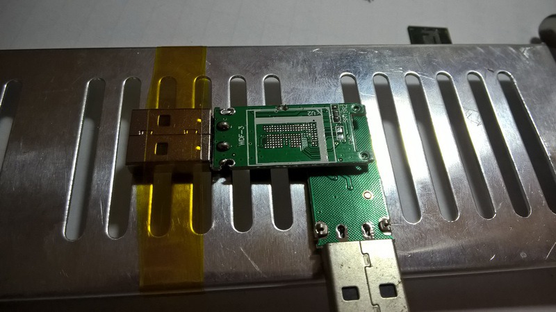

接下来在U盘的主板上加点焊油   风枪吹融化
值锡用到的东西   小瓶子装的锡桨  大瓶子是助焊油

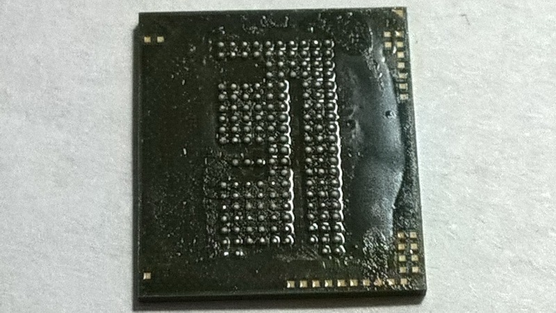

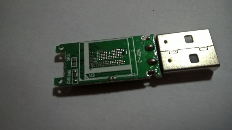

值锡完成后的样子   注意检查一下

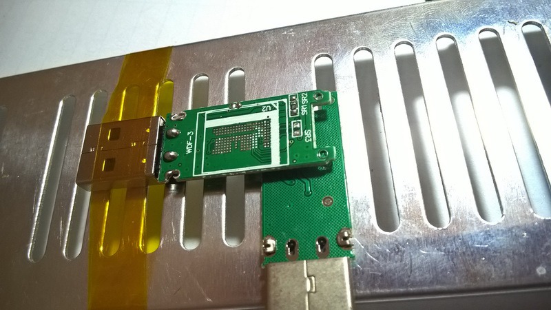

接下来固定U盘主板
固定好后把闪存芯片对准放好   一定要对准

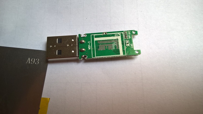

接下来用风枪对闪存均匀加热 (注意观察闪存下面是否有烟冒出,用镊子轻轻推动闪存看是否能归位,如能归位即可
等温度完全凉了一会  即可插电脑试机

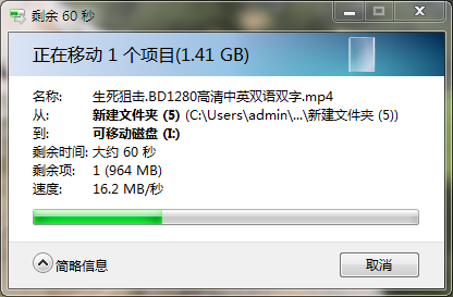

本次测试写入 大概16M每秒  读出大概32M
