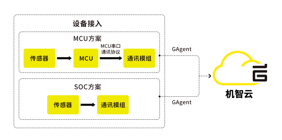

机智云设备接入资源简述
机智云现提供MCU和SOC两种版本的GAgent通讯协议,MCU版需要通过《机智云串口通讯协议》来实现通讯协议的解析与封包、传感器数据与通信数据的转换逻辑,而SOC版本是直接在WIFI模组上进行开发,故没有MCU这个概念。
Alt text
