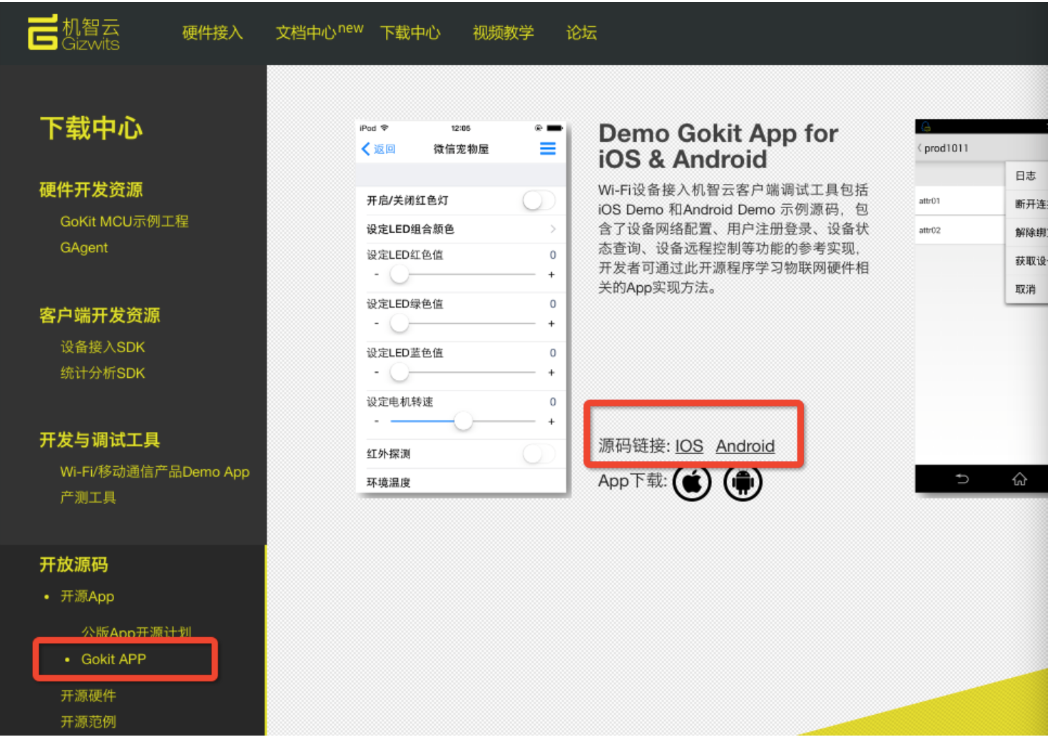

Android Gokit App是使用开源框架工程的源码范例,源码链接:
https://git.oschina.net/dantang/GoKit_Demo_Android
也可在下载中心下载Android Gokit App:

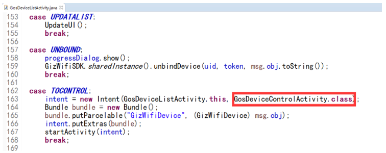

1)框架工程内提供的代码已经可以在不修改任何代码的前提下,进行到控制界面的跳转操作,开发者只需要关心操作界面的逻辑即可,如果需要在设备列表界面中点击某设备后,跳转到自己创建的控制器视图中,请在 GosDeviceListActivity.java 文件中修改相应跳转参数。请按照图示修改跳转视图的类定义,如果使用默认提供的空白界面(GosDeviceControlActivity)来进行编写控制界面,可略过此步骤。

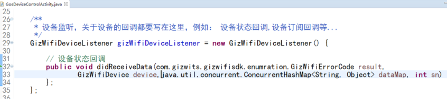

2) 在控制界面中注册设备的监听,并实现回调,如图:
用于接收SDK上报的设备状态变化通知,将接收到的上报数据解析并更新界面。

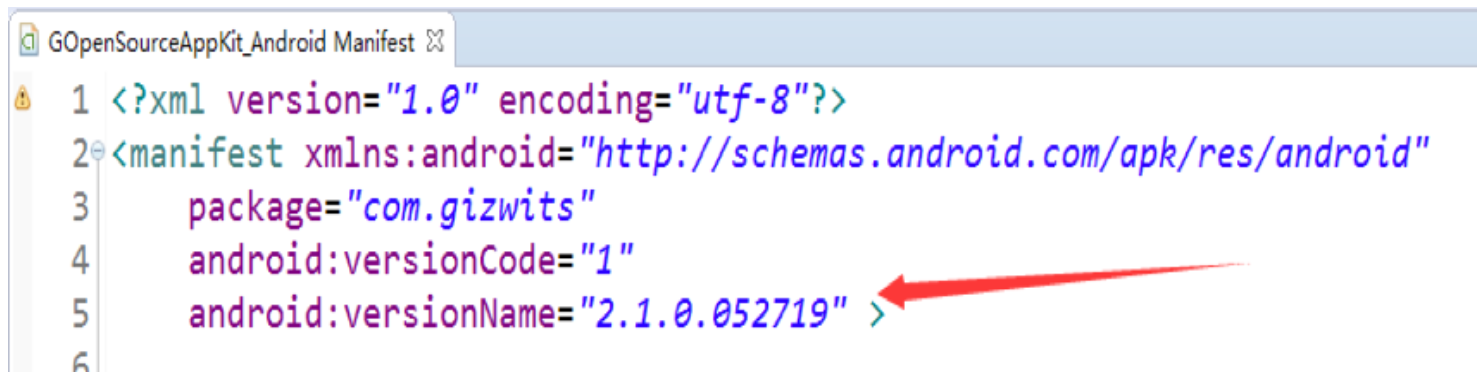

B. 关于修改版本号
在工程的AndroidManifest.xml 文件下,修改versionNmae即可更改SettingsModule模块下,关于界面的版本号显示。示例:

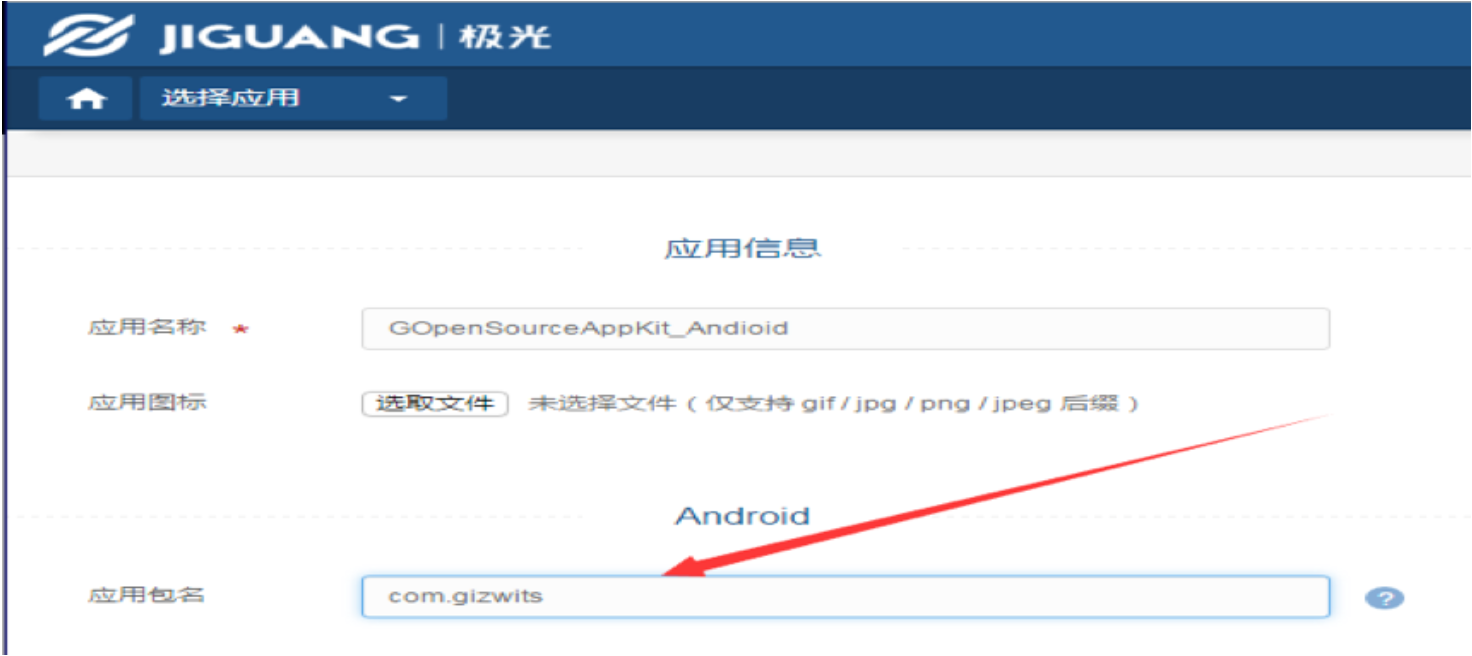

C. 关于推送与包名(以下使用集成极光推送示例)

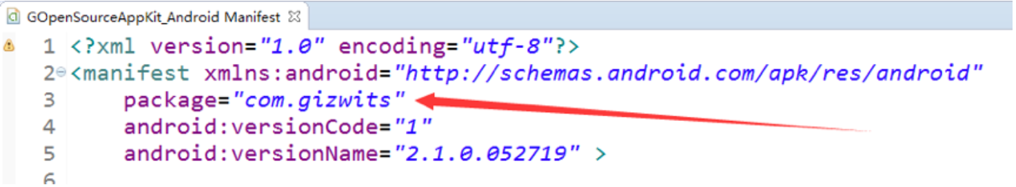

在新建工程下,替换框架内模块使用时。需要将AndroidManifest.xml 文件package与申请推送时所填包名相对应,并修改集成推送时相应位置。示例:
与申请推送应用保持一致,示例:
