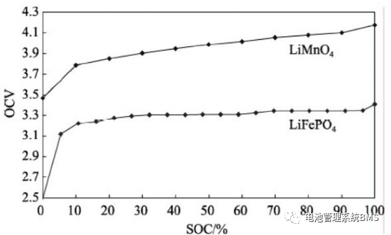

1. 电池开路电压(OCV)特性电池开路电压指的是电池在静置状态下,正负电极之间的电位差。以下图为例,图中展示的是两种锂电池的OCV-SOC曲线。一般通过充电或者放电到特定SOC后,电池进行静置一段时间(通常为两个小时或者更长时间)测量得到的电池电压,以此得出OCV-SOC曲线(注:一般而言,即便对于同一SOC,充电后和放电后静置得到的OCV也是不一样的)。对于三元类电池,SOC与OCV对应关系还好,严格单调,且不同SOC的OCV差异比较明显。但是对于磷酸铁锂而言,有一段相当长的SOC区间很平坦,OCV差异很小,而且并非严格单调的,表现为同一个OCV值对应多个SOC点。所以单纯用SOC-OCV对应关系来预估SOC,存在静置时间难以满足,精准度不够等难题。

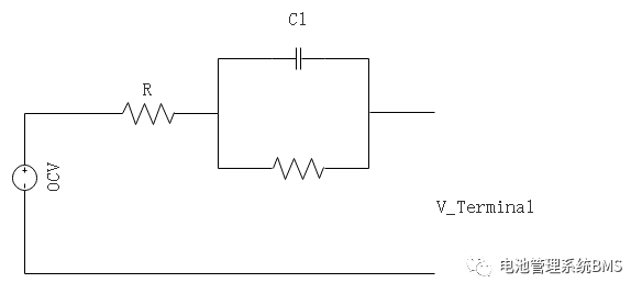

2. 充放电倍率与端电压对应关系特性电池动态情况下,我们测量到的电池电压,实际上电池的端电压。下图为一个简单的电池一阶RC模型,其中左侧的电压源代表OCV,R表征内阻,R1C1表征极化,右侧输出为端电压。所以一旦电池进行充放电,则端电压与OCV相差甚远

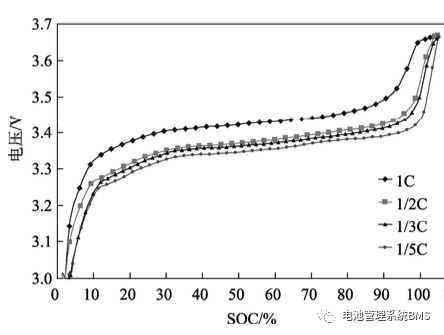

选取某个电流倍率,让电池以该倍率进行恒流充电或者放电(注:同一电流下充和放,得到的曲线也是有差异的),可以得到一组端电压与SOC的对应关系。下图为某一个温度下,磷酸铁锂电池不同倍率的端电压曲线。那能否以这一曲线进行SOC预估呢?实际上,除了电池恒流充电阶段,电池的工况电流很少有长时间恒流充放电阶段,只要有不同电流切换存在,那么电池极化的差异就会让端电压偏离预测曲线。

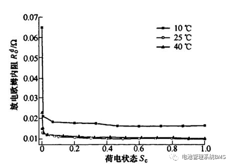

3. 温度特性前面两期有提到不同材料体系的电池,表现出来的温度特性是不一样的。以磷酸铁锂为例,下图为不同温度下电池表现出的SOC与内阻关系。总体而言,电池的内阻随着温度和SOC的变化而变化,且对于低温很敏感。同理,OCV,极化等参数,也会随着温度的变化而变化。这无疑进一步加剧了预测的难度。

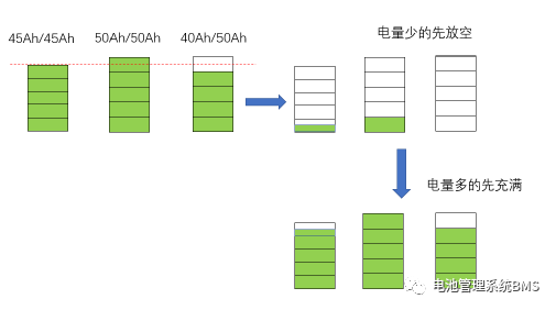

4. 电池的成组效率上述的特性是以单个电芯表现出来的特性。在实际整包应用中,由于电芯的串并联组合,会使情况变得更加复杂。不同电芯间难免存在欧姆内阻、极化内阻、自放电率、初始容量等差别。如下图为一个最简单的例子:一个电池包由三个电芯串联而成,额定容量为50Ah,不考虑均衡。由于额定容量和初始容量存在差异,实际在放电过程中,电量少的先放空,充电时电量多先充满。这就造成了成组后的效率降低,也让成组后的SOC预估更加困难。
