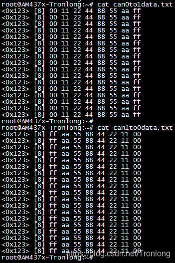

脚本程序的任务是从CAN0发送20帧预设数据到CAN1,同时从CAN1发送20帧预设数据到CAN0,并保存此两组数据到can0to1data.txt和can1to0data.txt文件。
图 33
打开当前目录下生成的can0to1data.txt和can1to0data.txt文件,查看文件内容数是否和下图一致。如一致则表示CAN通信功能正常。
Target# cat can0to1data.txt
Target# cat can1to0data.txt
图 34
