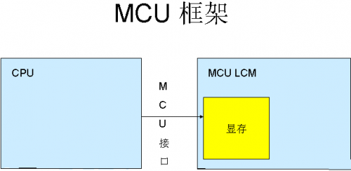

1.MCU 接口:会解码命令,由 timing generator 产生时序信号,驱动 COM 和 SEG 驱器。

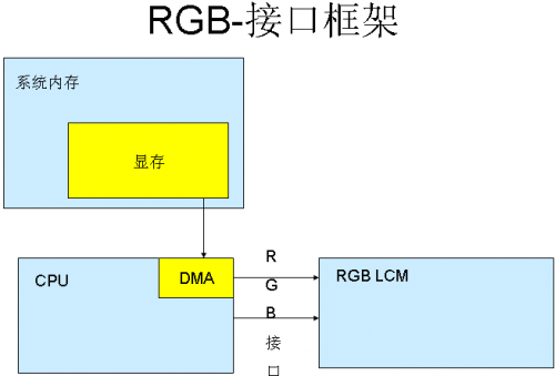

RGB 接口:在写 LCD register setting 时,和 MCU 接口没有区别。区别只在于图像的写入方式。

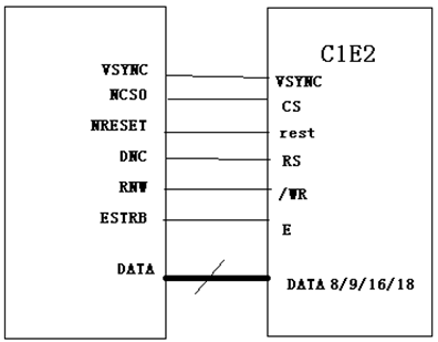

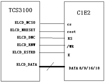

2. 用 MCU 模式时由于数据可以先存到 IC 内部 GRAM 后再往屏上写,所以这种模式 LCD 可以直接接在 MEMORY 的总线上。
用 RGB 模式时就不同了,它没有内部 RAM,HSYNC,VSYNC,ENABLE,CS,RESET,RS 可以直接接在 MEMORY 的 GPIO 口上,用 GPIO 口来模拟波形 .
3.MPU 接口方式:显示数据写入 DDRAM,常用于静止图片显示。
RGB 接口方式:显示数据不写入 DDRAM,直接写屏,速度快,常用于显示视频或动画用。
