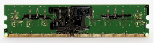

RAM 有两大类,一种称为静态 RAM(Static RAM/SRAM),SRAM 速度非常快,是目前读写最快的存储设备了,但是它也非常昂贵,所以只在要求很苛刻的地方使用,譬如 CPU 的一级缓冲,二级缓冲。另一种称为动态 RAM(Dynamic RAM/DRAM),DRAM 保留数据的时间很短,速度也比 SRAM 慢,不过它还是比任何的 ROM 都要快,但从价格上来说 DRAM 相比 SRAM 要便宜很多,计算机内存就是 DRAM 的。
DRAM 分为很多种,常见的主要有 FPRAM/FastPage、EDORAM、SDRAM、DDR RAM、RDRAM、SGRAM 以及 WRAM 等,这里介绍其中的一种 DDR RAM。
DDR RAM(Date-Rate RAM)也称作 DDR SDRAM,这种改进型的 RAM 和 SDRAM 是基本一样的,不同之处在于它可以在一个时钟读写两次数据,这样就使得数据传输速度加倍了。这是目前电脑中用得最多的内存,而且它有着成本优势,事实上击败了 Intel 的另外一种内存标准 -Rambus DRAM。在很多高端的显卡上,也配备了高速 DDR RAM 来提高带宽,这可以大幅度提高 3D 加速卡的像素渲染能力。标注;()
