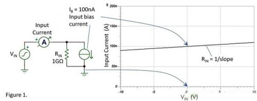

一个简单的单输入模型为电流源(输入偏置电流)和输入电阻的并联组合,如图 1 所示。该电阻器使输入电流随输入电压而变化。输入偏置电流为具体输入电压下的输入电流,通常使用中等电源。
输入电阻是一种“输入电压变化,输入电流也变化”的方法。它可能具有一安培的输入偏置电流,并且输入电阻仍然极高。

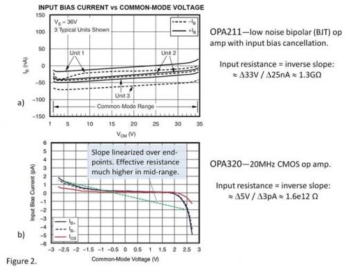

我们通常会给出一幅典型图,表明输入偏置电流与共模电压的关系。下面有一些例子,你可以看到它并非为一条笔直的线条。请注意,OPA211 为一款具有输入偏置电流抵消功能的 BJT 输入运算放大器,它可以大大降低输入偏置电流,但其仍然很高。OPA211 的输入偏置电流和高噪声电流(后面再讨论),让其可能无法用于 10kΩ 以上的电源电阻,因此其 1.3GΩ 的输入电阻很少会成为一个问题。
OPA320 CMOS 运算放大器拥有很小的输入偏置电流,且其主要来自于输入 ESD 保护电路的漏电流。这些漏电流在轨电压附近达到最大。当要求非常低的输入偏置电流时,CMOS 和 JFET 输入放大器通常为最佳选择。没错,输入电阻也很高,但在选择放大器时它一般不会是一个重要的考虑因素。
