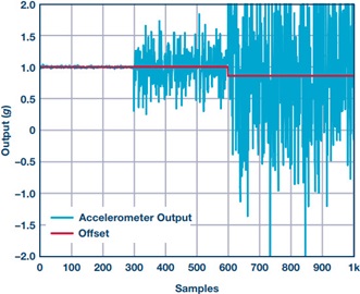

非对称轨
第一种机制是非对称轨。重力产生一个静态1 g (9.8 m/s2)加速度场,当加速度计敏感轴竖直对齐时,其测量范围会有一个偏移。2 g满量程范围的传感器与重力加速度对齐时,将只能测量1 g峰值振动,否则响应会被削波。超过1 g的对称激励信号的平均值将不为零,原因是在经受额外1 g加速度的方向上,电平会被削波。

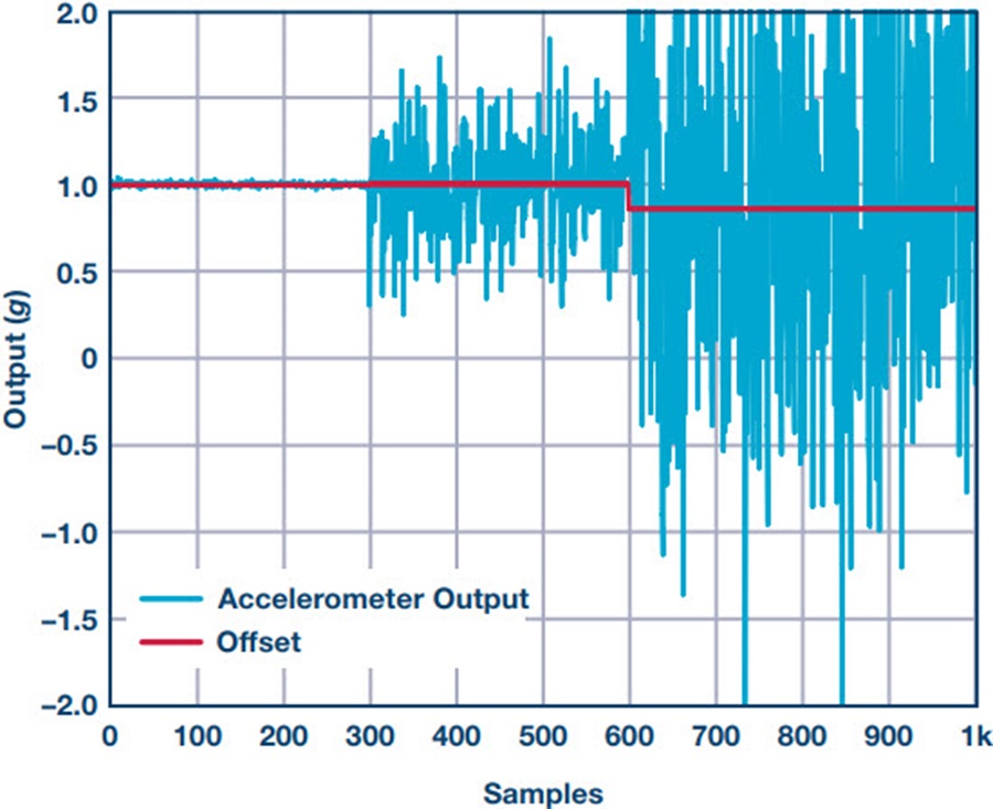

图1中,一个激励振动信号施加于2 g满量程传感器上。当振动为0.3 g rms(300到600样本之间)时,失调没有可观测的偏移。然而,当振动为1 g rms(600到1000样本之间)时,VRE约为–100 mg。
图1. ±2 g满量程范围的加速度计因为非对称削波而产生的振动校正图解
VRE可建模为一个截断分布的平均偏移,受加速度计满量程范围的限制。当传感器在1 g场中经受随机振动时,输入激励信号可建模为一个平均值μ= 1 g且标准差σ= X的正态分布,其中X表示输入振动幅度均方根值。传感器输出建模为双截断正态分布,输出值下界和上界分别为–R和+R,其中R为传感器的最大范围。此双截断正态分布的平均值计算如下:
Equation 1
其中,Equation 2为概率密度函数,Equation 3为其累积分布函数。α β  被定义为Equation 4Equation 5。这样VRE即为:
Equation 6

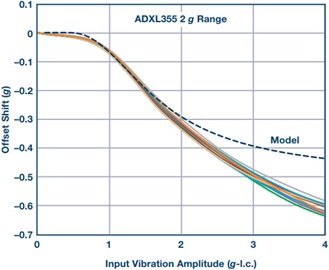

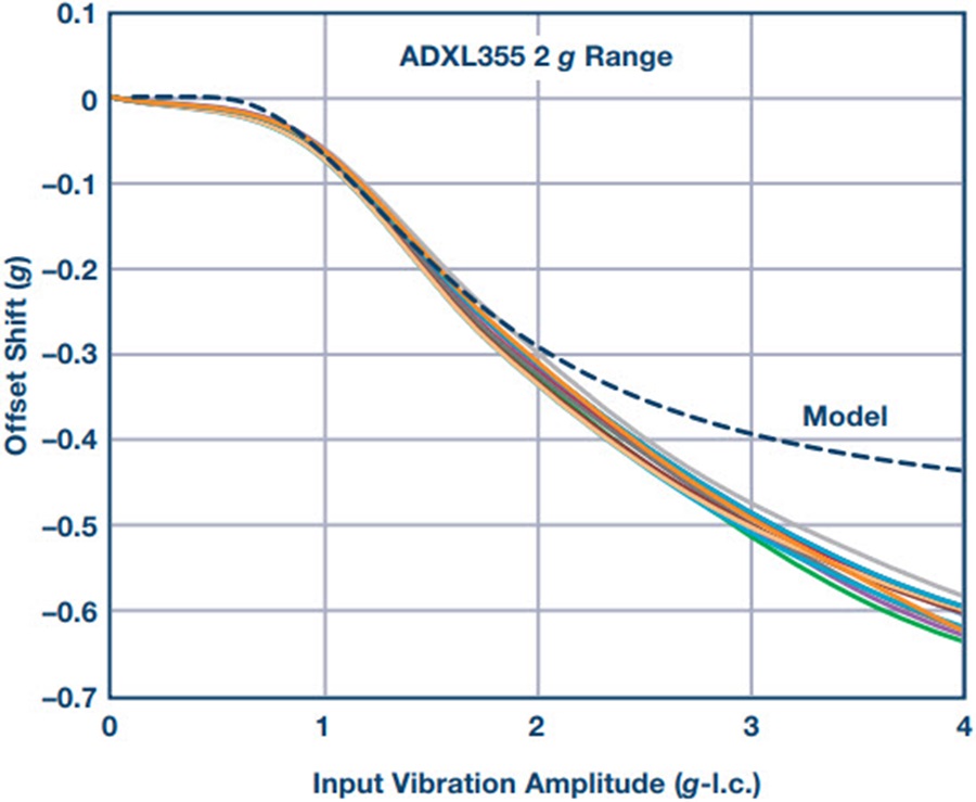

图2比较了配置为±2 g范围的ADXL355 Z轴传感器的截断平均值模型与实测VRE。测量中,Z轴与重力(1 g场)对齐,利用Unholtz-Dickie振动台施加一个随机振动特性曲线(50 Hz至2 kHz频段)。利用一个参考加速度计(PCB Piezotronics 352C23型)测量振动幅度;当振动幅度提高到满量程范围以上时,测量失调偏移。截断平均值模型(拟合到2.5 g截断)与测量结果拟合得很好。由于机械传感器开销和输出带宽限制(测量数据中的加速度计带宽为1kHz,但模型不考虑带宽),截断相对于设置的满量程范围预计会有偏差。当振动水平达到8 g时,±2 g范围的超范围保护电路就会激活。高斯分布振动的波峰因数约为3,因此超过2.5 g rms后,实测性能开始明显偏离模型。
图2. 截断平均值拟合与ADXL355实测振动校正的比较

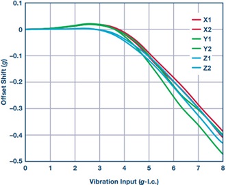

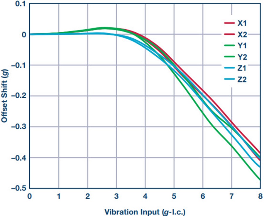

MEMS传感器谐振会影响加速度计的振动校正。高质量因数会导致频率接近传感器谐振频率的振动信号被放大,引起较大VRE。这可以通过比较ADXL355(±8 g范围、1 kHz带宽)的Z轴传感器与X轴和Y轴传感器的VRE性能得知;图3显示X轴和Y轴传感器的VRE在3 g rms左右达到峰值,因为其Q高于Z轴传感器。
图3. 在ADXL355的两个DUT中,高Q(X轴、Y轴)和低Q(Z轴)传感器的VRE比较

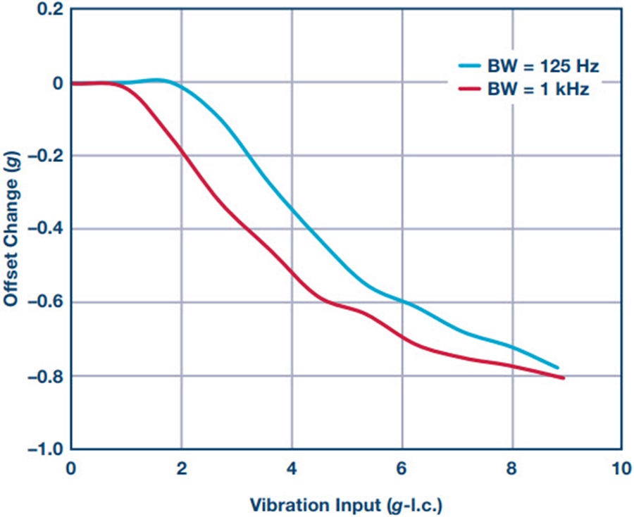

使用不必要的较大带宽时,也会导致加速度计对较高频率成分求均值,从而对VRE产生不利影响。图4反映了这一点,其比较了ADXL355 DUT(±2 g范围)的Y轴传感器在两种不同带宽设置下的VRE。125 Hz带宽设置的VRE显著低于1 kHz带宽设置的VRE。
图4. 1 g场中ADXL355的Y轴传感器(±2 g范围)在两种不同带宽设置(125 Hz和1 kHz)下的VRE
