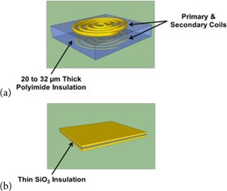

如图1所示,变压器电流脉冲通过一个线圈,形成一个很小的局部磁场,从而在另一个线圈生成感应电流。电流脉冲很短(1 ns),因此平均电流很低。
图1. (a) 带厚聚酰亚胺绝缘层的互感器,电流脉冲产生磁场,在另一个线圈中感生电流;(b) 带薄SiO2绝缘层的电容,利用低电流电场将数据耦合到隔离栅的另一端。
变压采用差分连接,提供高达100 kV/μs的出色共模瞬变抗扰度(光耦合器通常约为15 kV/μs)。磁性耦合对变压器线圈间距离的敏感性也弱于容性耦合对板间距离的依赖性, 因此,变压器线圈之间的绝缘层可以更厚,从而获得更高的隔离能力。结合聚酰亚胺薄膜的低应力特性,使用聚酰亚胺的变压器比使用SiO2的电容更容易实现高级隔离性能。
电容为单端连接,更容易受共模瞬变影响。虽然可以用差分电容对来弥补,但这会增大尺寸并提高成本。

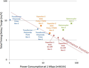

虽然每一位设计人员都会选择最适合其应用、拥有适当平衡特性的隔离器,但有三个参数是非常重要的:时序、功耗,当然还有隔离。为了对不同的技术进行评估,考虑下图中的情形。图中采用的品质因数基于时序/隔离能力,然后根据功耗绘出曲线。在这种情况下,我们选择了浪涌耐受阈值(2 µs上升时间和50 µs下降时间的高压脉冲,用来建立加强型隔离的适用性)来测量隔离能力。功耗表示1 Mbps数据速率下每通道的最大功耗,单位是mW;我们选用1 Mbps作为代表性的速率,因为大部分功耗敏感型应用工作在中等数据速率下。对于时序而言,我们关心信号跨越隔离栅传输的总时序延迟。因此,它不仅包含传播延迟,还包括抖动和输出上升与下降时间。
图3. 不同的隔离器特性组合导致不同的品质因数。有一点是毫无疑问的: 光耦合器远不如数字隔离器。
以这种方式呈现时,可以看到存在一个性能边界,它由数字隔离器占据。光耦合器远远落后于该边界,最近的改进已使其向性能边界靠近,但与数字隔离器仍有很大距离。从图中还可以看到,不同的技术占据着边界上的不同位置,基于变压器/聚酰亚胺且采用脉冲编码方法的数字隔离器的电源效率低很多,采用开关键控方法的数字隔离器则显示出更好的时序性能。
图中还隐藏了一些微妙的细节,这就是不同数字隔离器供应商的各代产品在该边界上的变动趋势。ADI公司的第二代产品向边界的两侧移动,一侧是降低功耗,另一侧是降低总时序延迟。虽然有这些变化,但隔离能力不变。电容1供应商仅沿边界的一个方向移动,并通过提高隔离能力来实现,但这样做会增加总时序延迟。原因似乎是,通过增加SiO2厚度来提高隔离能力会降低数据传输所需的耦合,进而降低性能。
