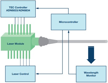

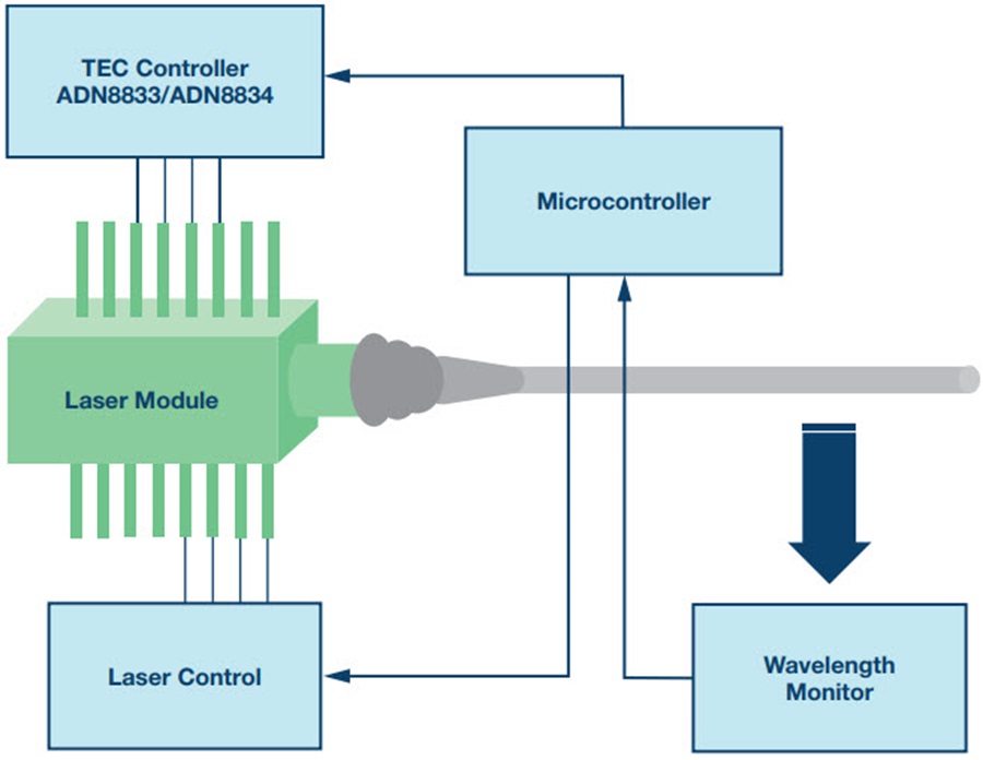

上述系统的一般框图如图1所示。激光二极管、TEC和热敏电阻 位于激光模块内部。TEC控制器ADN8833 或 ADN8834 读取热敏电 阻的反馈电压,并向TEC提供驱动电压。使用微控制器监测和控 制热环路。注意,热环路也可以在模拟电路中构建。ADN8834 内置两个零漂移斩波放大器,可将其用作PID补偿器。
图1. 激光模块的温度控制系统

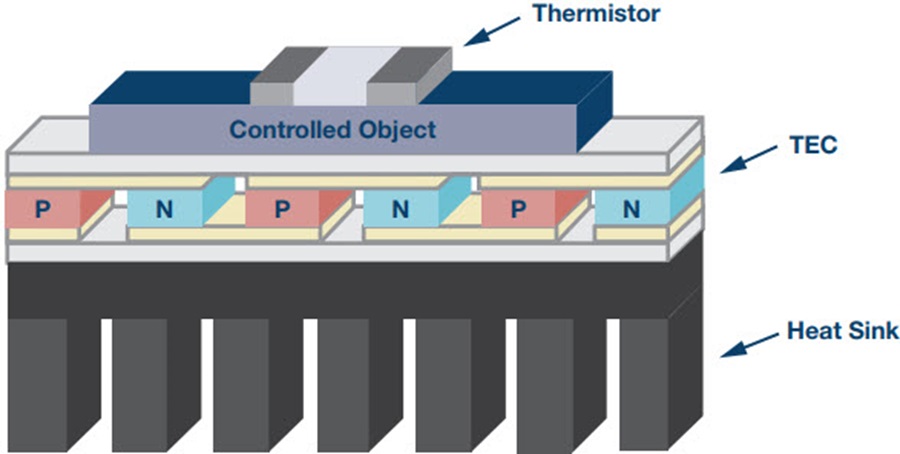

热电冷却器包括两片表面陶瓷板,其间交替放置P型和N型半导 体阵列,如图2所示。
图2. 带散热器的TEC模块

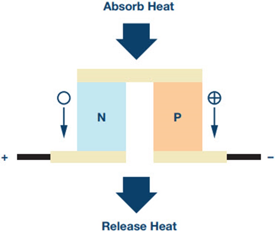

当电流流经这些导体时,热量将在一端吸收并在另一端释放; 当电流方向相反时,热传输也会反向。该过程称为珀尔帖效 应。N型半导体中的载流子是电子,因此,其载流子和热量从 阳极流向阴极。对面的N型半导体具有空穴载流子,热量也沿 相反方向流动。

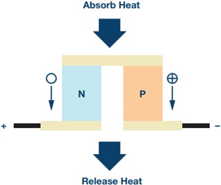

取一对P-N半导体对,用金属板将其连接起来,如图3所示;当电流流过时,热量将沿一个方向传输。
图3. 珀尔帖效应:P-N半导体对的热流

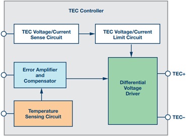

为了利用TEC补偿温度,TEC控制器应能根据反馈误差产生可逆差分电压,并提供适当的电压和电流限值。图4为ADN8834的简化系统框图。主要功能模块包括温度检测电路、误差放大器和补偿器、TEC电压/电流检测和限值电路、差分电压驱动器。
图4. 单芯片TEC控制器ADN8834功能框图

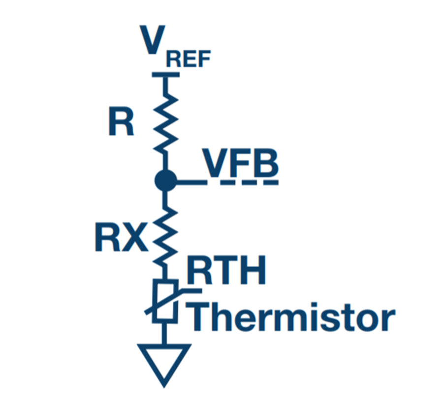

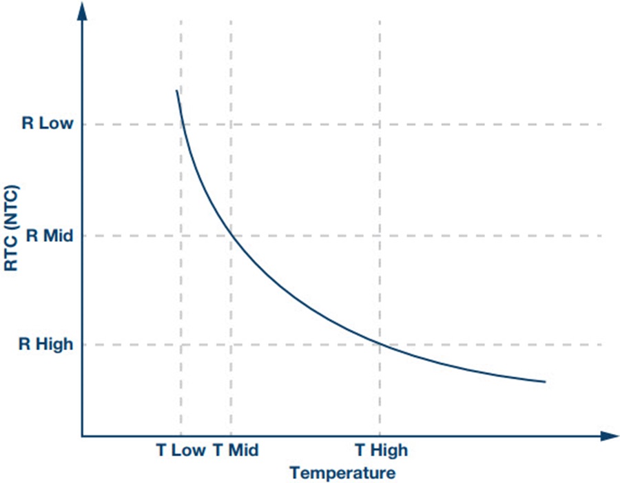

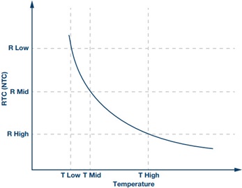

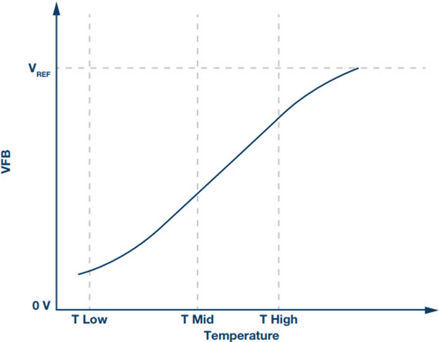

图5显示了负温度系数(NTC)热敏电阻在温度范围内的阻抗。由于它与温度具有相关性,因此可将其连接为分压器,从而将温度转换为电压。典型连接如图6所示。当RTH随温度而变化时,VFB也会变化。增加一个Rx与热敏电阻串联,便可相对于VREF将温度电压传递函数线性化,如图7所示。必须将其与模块壳内部的激光器紧密耦合,隔绝外部温度波动影响,使其能精确检测温度。
图5. NTC阻抗与温度的关系曲线
图6. NTC热敏电阻连接为分压器以将温度转换为电压.
图7. VFB与温度的关系

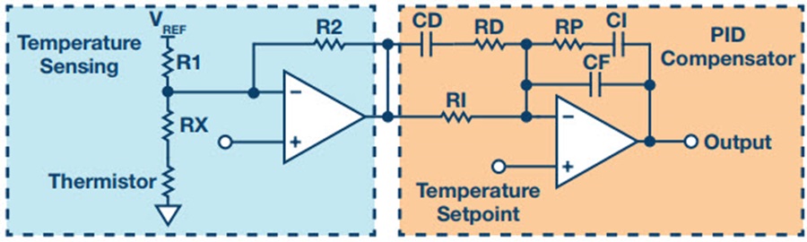

模拟热反馈环路包括两级,由两个放大器构成,如图8所示。第一个放大器接受热反馈电压(VFB),将该输入转换或调节为线性电压输出。此电压代表对象温度,馈入补偿放大器中,与温度设定电压进行比较,产生一个与二者之差成比例的误差电压。第二个放大器通常用来构建一个PID补偿器,后者包括一个极低频率极点、两个不同的较高频率零点和两个高频极点,如图8所示。
图8. 使用ADN8834内部两个斩波放大器的热反馈环路图
PID补偿器可通过数学方法或经验方法确定。要从数学上模拟热环路,需要TEC、激光二极管、连接器和散热器的精确热时间常数,这不太容易获得。利用经验方法调谐补偿器更为常见。通过假定温度设定端具有某个阶跃函数并改变目标温度,设计人员可以调整补偿网络,使TEC温度的建立时间最短。
激进补偿器会对热扰动快速作出反应,但也很容易变得不稳定,而保守补偿器建立得较慢,但能耐受热扰动,发生过冲的可能性更小。系统稳定性和响应时间之间必须达到平衡。
