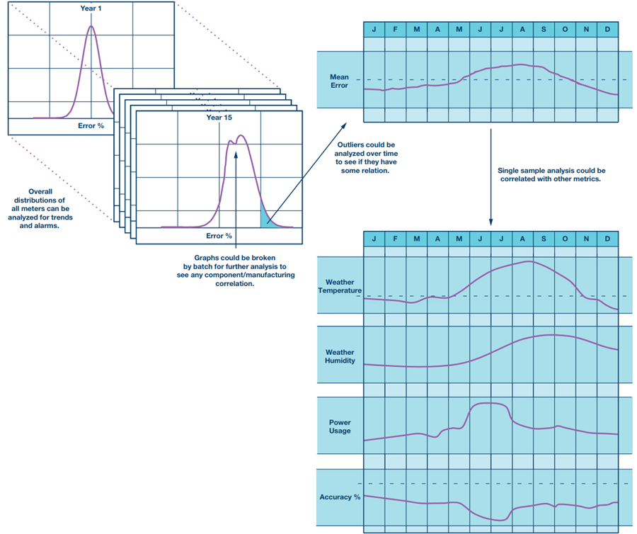

远程监控现场所有电表的精度不会违反任何法规,而且收集的 大量数据可为您带来优势,具体取决于管理电表的方式。每小 时或每天收集的数据量并不庞大,但带来了无穷的可能性。图 1显示了一种场景,您可以监控所有电表的精度,让这些数据 达到高分辨率,还可以分析所有电表在使用寿命期间的差异。 这样就能够获得电表之间的差异,包括制造批次、供应商、区 域、不同电网拓扑结构。您还可将精度数据与其他指标关联起 来,例如季节性、温度、湿度和耗电量,以便确定是否存在某 些趋势,帮助您推动未来电表的设计及制造规范,提供更加可 重复的现场测量。
图1. 对电表精度测量的图表数据分析被发送至云,展示如何提高分析数据本体及与其他关联参数的能力

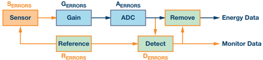

mSure可以测试电表精度,最重要的是,可在仪表工作时运行,且不影响计量功能,因此无需断开接线。下图2显示了采用mSure的电表的前端框图。与传统的计量前端非常相似,由传感器(橙色)和一些电子器件组成,实现电压或电流信号(蓝色)数字化,集成电路(绿色)内部包括参考信号生成器、检测器和移除电路等模块,以实现mSure功能。
图2. mSure模型
在制造过程中,电表供应商通过传感器测量标准的电流和电压,校准传感器和电子元件的精度,使得整个电表符合规范。在剩余工作寿命中,电表要依赖于这些元器件的精度来维持精度。工作寿命中环境出现的任何误差,都会导致传感器和电子元件的后续误差。
mSure系统将已知参考信号注入与输入传感器的负载信号相同路径,持续监控该信号路径的反馈。通过叠加,传感器能够同时感应参考信号和负载信号。这个组合信号通过了相同的路径,并由后端的电子元件将该组合信号的数字化。检测电路将从组合信号中提取参考信号分量,一旦实现这一点,mSure系统就会使用传递函数描述从传感器到数字化的完整信号链。根据叠加理论,该传递函数同样适用于负载信号数字化,从而能够确定精度是否发生变化。为了确保计量精度,mSure信号将从测量及计量计算链路中被移除。
为了得到广泛适用性,mSure系统旨在实现经济、节能,能够在电表很长的使用寿命内保持稳定,耐受所有类型的负载和干扰。它可以适配业内使用的主要类型传感器,包括锰铜分流器、电流互感器、分压采样电路和罗氏线圈。监控功能不会影响计量认证,也不需要更改任何认证流程,同样也不会修改校准参数或精度设置。
