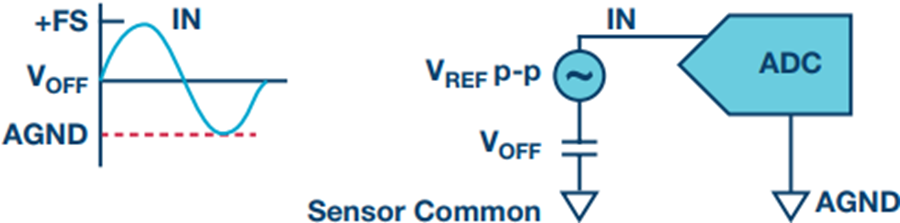

最简单的模拟输入类型是单端输入。此时,信号从来源到达ADC仅需要一条线路。这种情况下将使用单个输入引脚,无信号源直接返回或感测路径。相对于ADC的接地引脚产生转换结果。根据特定器件,输入可能为单极性或双极性。单端情况下,简单是其优点。信号从来源到达ADC仅需要一条走线。这可以减少系统复杂性,同时降低总信号链的功耗。当然简单也可能有代价。单端设置不会抑制信号链内的直流失调。单端系统需要相对于载流地层执行测量,信号源接地与ADC接地之间的电压差异可能出现在转换结果中。而且,设置更易受耦合噪声影响。因此,信号源和ADC应彼此靠近,以缓解这些效应。如果SAR ADC是单极性单端配置,容许信号摆幅介于接地与正满量程之间,通常由ADC基准电压输入设置。单端单极性输入的直观表示可参见图1。采用单端单极性输入的器件有AD7091RAD7091R-8
图1. 单端单极性。

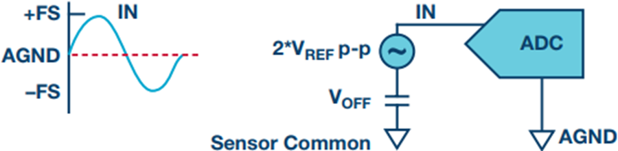

如果SAR ADC是双极性单端配置,容许信号摆幅介于对地正满量程与负满量程之间。同样,满量程通常由ADC基准电压输入设置。单端双极性输入的直观表示可参见图2。采用单端双极性输入的器件有AD7656A-1
图2. 单端双极性。

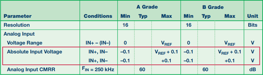

如果需要感测信号地或从载流地层解耦相对测量结果,信号链设计人员可能考虑迁移至伪差分输入结构。伪差分器件本质上是带参考地的单端ADC。器件执行差分测量,但检测的差分电压是相对于输入信号接地电平测量的单端输入信号。单端输入被驱动至ADC的正输入端(IN+),输入接地电平被驱动至ADC的负输入端(IN–)。需要注意的是,信号链设计人员必须注意负输入的模拟输入范围。一些情况中,负输入引脚相对于正输入具有有限的输入范围。这些情况下,正输入可在容许输入电压范围内自由摆动,而ADC的负输入可限制在ADC接地附近的较小±电压范围内。每个ADC输入的容许输入范围可在数据手册中找到。参见图3中的“绝对输入电压”规格表。
图3. 绝对输入电压示例。
如果具有有限IN–电压范围的伪差分器件(比如AD7980AD7980)需要抑制大于绝对输入电压范围的干扰信号,信号链设计人员可能需要考虑仪表放大器,以在信号到达ADC前消除较大的共模。有三种伪差分配置:单极性、伪双极性及真双极性。ADI SAR ADC产品组合提供采用以上每一种配置的器件。在单极性伪差分设置中,单端单极性信号被驱动至ADC的正输入端,信号源地被驱动至负ADC输入端,如图4所示。采用单极性伪差分输入的器件有AD7980和AD7988-5

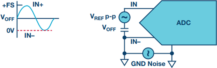

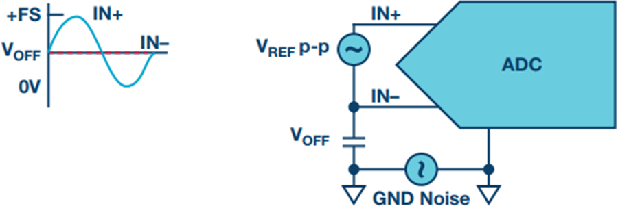

在伪双极性设置中,单端单极性信号被驱动至ADC的正输入端。然而,信号源地未被驱动至ADC的负输入端,此输入到达满量程电压的一半。本例中,输入范围为 ±VFS/2,而非0至VFS。未出现动态范围增加,单极性情况与伪双极性情况之间的差异是测量正输入所依靠的相对电压。与单极性伪差分情况相同,伪双极性负输入具有有限的输入范围。不过,此时电压将在VFS/2而非接地左右变化。图5是伪双极性输入范围图。本例中,VOFF = VFS/2。提供伪双极性输入选项的器件有AD7689
图5. 伪双极性。

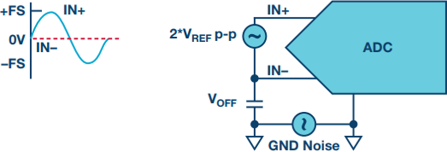

伪差分真双极性情况与单极性伪差分情况很相似,只不过单端正ADC输入可在低电压上下摆动。通常,峰峰值输入范围是基准电压的两倍或此比例的倍数。例如,如果基准电压为5 V,那么伪差分真双极性器件可接受±5 V范围内的输入。图6显示伪差分真双极性输入范围图。提供伪差分真双极性输入的器件有AD7606
图6. 伪差分真双极性。

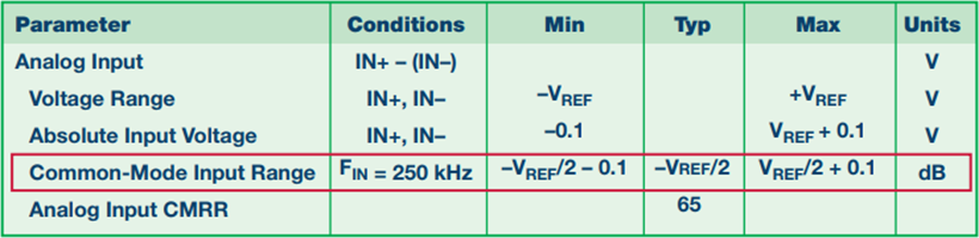

ADI提供两种带有差分输入的器件。本文介绍的第一种是差分反相。本例中,ADC转换ADC正负输入之间的差异,同时正负输入彼此180°反相摆动。通常,差分反相器件为单极性。因此,差分器件的每一侧将在低电压与正满量程(由基准电压输入设置)之间摆动。由于差分器件每一侧180°反相,输入共模固定。与伪差分器件相似,差分反相器件可限制其容许共模输入范围。此范围可在产品数据手册的规格表中找到。如下图7所示。对于ADC输入的绝对输入范围为0伏至正满量程的器件,共模电压为V FS/2。大多数情况下,对于高分辨率(16位及更高)差分反相SAR ADC,共模电压范围为典型共模电压±100 mV。

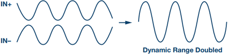

需要绝对最佳性能时,通常选择差分反相器件。差分信号将提供最大噪声抑制,趋于消除偶次项失真特性。如图8所示,由于差分器件引脚以相反方向摆动,动态范围和SNR相对于单端和伪差分配置有所改善。
图8. 差分信号带来的动态范围增加。

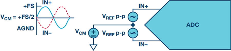

如果需要在信号源为单端的信号链中最大限度地提高系统性能,可使用单端至差分放大器,例如ADA4940-1ADA4941-1以适当调理输入信号,匹配其与ADC的共模。如同伪差分器件,如果系统内存在较大共模,应使用仪表放大器来调理共模主体。差分ADC可处理共模中的精细变化,且聚合信号链具有极佳的CMRR。图9显示了差分反相输入范围图。采用差分反相输入的器件有AD7982AD7989-5以及AD7915
图9. 差分反相。

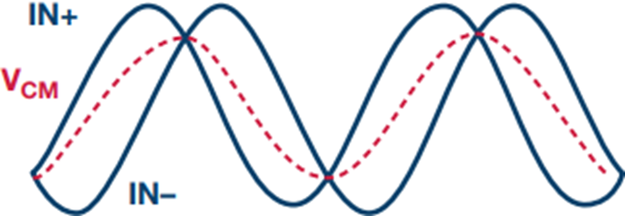

共模范围限制是实现最佳性能和避免影响转换器动态范围所必需的。使用差分反相器件时有一些常见错误,可能违反共模范围。图10显示了实施差分反相器件时常发生的用户错误。此情形中,差分信号非180°反相。因此,共模在两个ADC输入引脚间剧烈变化,违反在图7限制下工作的器件的数据手册。
图10. 违反共模。
