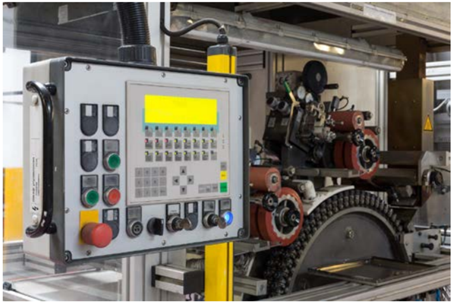

精密的工业生产过程(参见图1)越来越依赖于电机和相关机械设备高效可靠、始终如一的运作。机器设备的不平衡、缺陷、紧固件松动和其它异常现象往往会转化为振动,导致精度下降,并且引发安全问题。如果置之不理,除了性能和安全问题外,若导致设备停机修理,也必然会带来生产率损失。即使设备性能发生微小的改变,这通常很难及时预测,也会迅速转化为重大的生产率损失。
图1. 工厂环境下的过程控制与维护自动化;无线检测网络的高价值目标

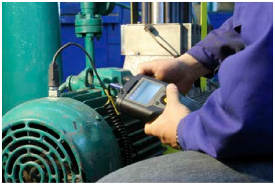

现有手持式振动探头(参见图2)在实现方法上具备一些优势,包括不需要对终端设备做任何修改,而且其集成度相对较高,尺寸较大,可提供充足的处理能力和存储空间。然而,它的一个主要局限是测量结果不可重复。探头位置或角度稍有改变,就会产生不一致的振动剖面,从而难以进行精确的时间比较。因此,维护技术人员首先需要弄清所观察到的振动偏移是由机器内部的实际变化所致,还是仅仅因为测量技术的变化所致。理想情况下,传感器应当结构紧凑并且充分集成,能够直接永久性地嵌入目标设备内部,从而消除测量位置偏移问题,并且可以完全灵活地安排测量时间。
图2. 现有的设备振动偏移监控手动探头方法缺乏可重复性和可靠性

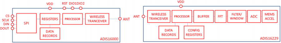

ADI公司的ADIS16229就是一款完全自治的无线频域振动监控器,具有上述十个关键方面所列的所有优势。ADIS16229提供嵌入式频域处理和512点实值FFT,片上存储器能够识别各种振动源并进行归类,监控其随时间的变化情况,并根据可编程的阈值做出反应。该器件提供可配置的报警频段和窗口选项,支持对全频谱进行分析,并配置6个频段、报警1(警告阈值)和报警2(故障阈值),从而更早、更精准地发现问题。其核心是一个多轴宽带宽MEMS传感器,可配置的采样速率(最高20 kSPS)和均值/抽取选项支持更精确地评估细微的振动剖面变化。该MEMS传感器提供数字自测模式,让我们对其功能和数据完整性始终保持信心。该器件为完全嵌入式且可编程,可以放在振动源附近,并且能以可重复的方式及早检测小信号,避免了使用手持式设备时各次测量之间由于位置/耦合差异而存在数据不一致的现象。

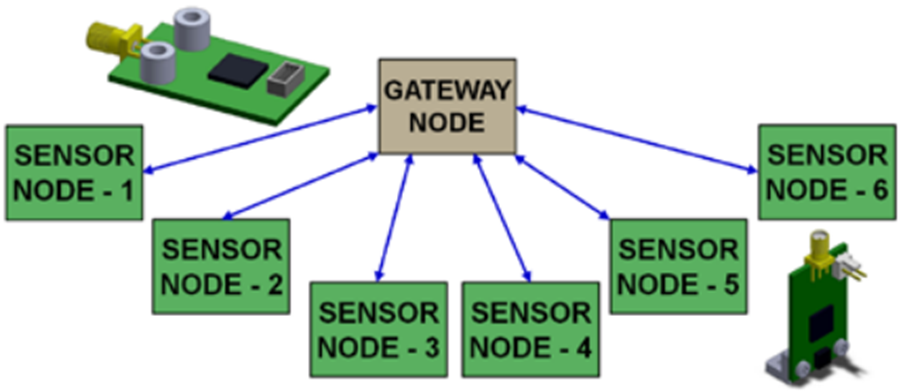

862 MHz/928 MHz专有无线协议接口允许将ADIS16229传感器节点放在远端位置,独立的网关节点ADIS16000(参见图3)则为系统控制设备提供标准SPI接口。如图4所示,通过该网关最多可控制6个远程传感器节点。
图3. MEMS传感器节点(ADIS16229),通过928 MHz RF链路连接到网关控制器(ADIS16000)
图4. 6个远程传感器节点自治检测/收集/处理数据并无线传输到中央控制器节点
