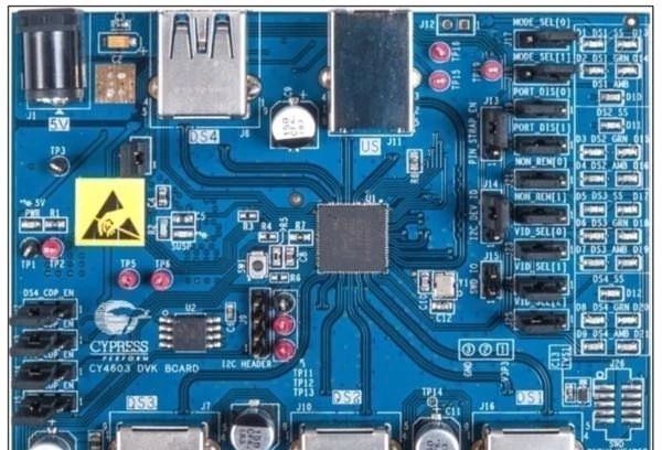

在我诞生之前,pcb 拉线菌应该还是比较单纯的同学,把线路拉通,撸顺,整洁美观即可,不用去关注各种信号完整性问题。比如下图所示的 HP 经典的 HP3456A 六位半万用表的电路板所示,大量的 90°角走线。
HP3456A 没有泪滴,几乎是故意走的直角(某些地方本来一个斜角走完,它偏要连续走几个直角),绝大多数地方没有铺铜。
右上角,拐直角不止,线宽还变小了?
直角、搭桥、铺铜,模拟就真的不能铺铜吗?
直角,45 度斜线,任意角度斜线,方焊盘,圆焊盘,唯独不见泪滴

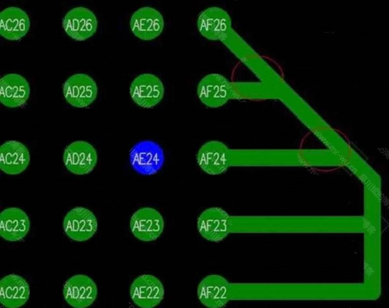

PCB 能不能以锐角走线,答案是否定的,先不管以锐角走线会不会对高速信号传输线造成负面影响,单从 PCB DFM 方面,就应该避免出现锐角走线的情形。
因为在 PCB 导线相交形成锐角处,会造成一种叫酸角“acid traps”的问题,啥?酸豆角?好吧,老 wu 挺喜欢酸豆角拌面,但是这里的 pcb 上的酸角却是个令人讨厌的东西。在 pcb 制板过程中,在 pcb 线路蚀刻环节,在“acid traps”处会造成 pcb 线路腐蚀过度,带来 pcb 线路虚断的问题。
虽然,我们可以借助 CAM 350 进行 DFF Audit 自动检测出“acid traps”潜在问题,避免在 PCB 在制造产生时产生加工瓶颈,如果 PCB 板厂工艺人员检测到有酸角(acid trap)存在,他们将简单地贴一块铜到这个缝隙中。
好吧,老 wu 觉得,很多板厂的工程人员他们其实并不懂 layout 的,他们只是从 PCB 工程加工的角度进行了修复酸角(acid trap)的问题,但这种修复会不会带来进一步的信号完整性问题便不得而知了,所以我们在 layout 是就应该从源头去尽量避免产生酸角(acid trap)。
怎样避免拉线时出现锐角,造成 acid trap DFM 问题?现代的 EDA 设计软件(如 Cadence Allegro、Altium Designer 等)都带有了完善的 Layout 走线选项,我们在 layout 走线是,灵活运用这些辅助选项,可以极大的避免我们在 layout 时产生产生“acid trap”现象

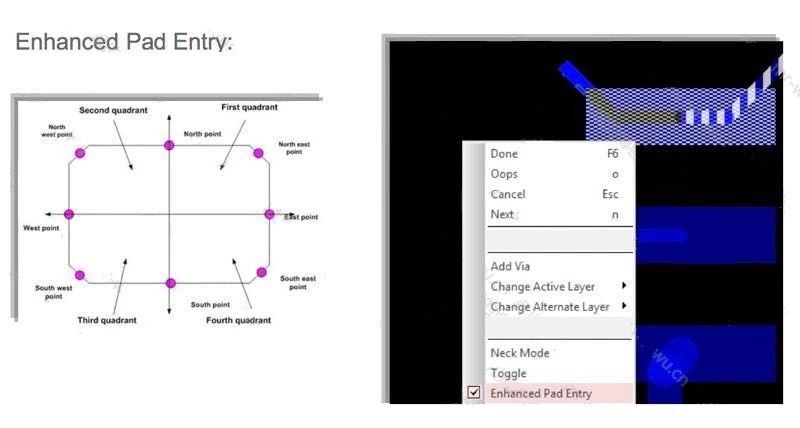

焊盘的出线角度设置 避免导线与焊盘形成锐角角度的夹角
利用 Cadence Allegro 的 Enhanced Pad Entry 功能能够让我们在 layout 时尽可能的避免导线与焊盘在出线时形成夹角,避免造成“acid traps”DFM 问题。

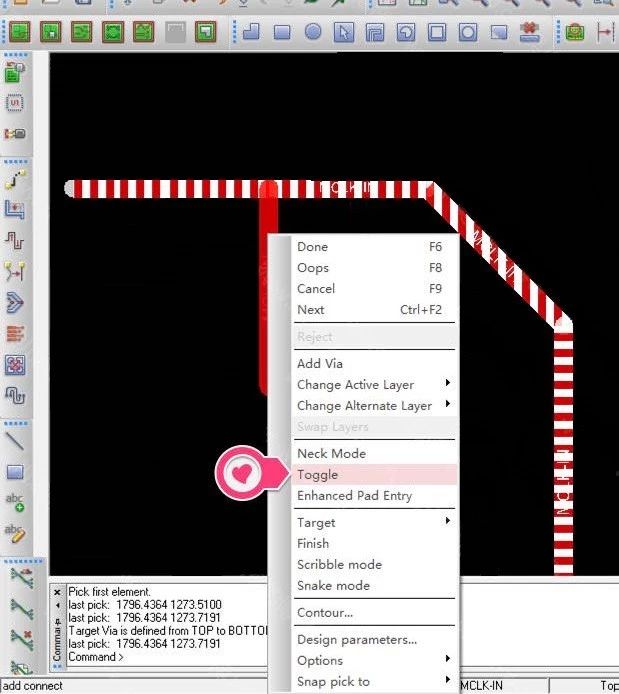

避免两条导线交叉形成锐角夹角
灵活应用 Cadence Allegro 布线时切换 ” toggle “ 选项,可以避免导线拉出 T 型分支时形成锐角夹角,避免造成“acid traps”DFM 问题。

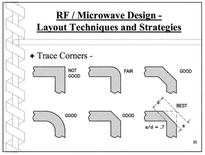

以 arc 弧形走线
如果不是技术规范明确要求要以弧形走线,或者是 rf 微波传输线,老 wu 个人觉得,没有必要去走弧形线,因为高速高密度 pcb 的 layout,大量的弧形线后期修线非常麻烦,而且大量的弧形走线也比较费空间。
对于类似 USB3.1 或 HDMI2.0 这样的高速差分信号,老 wu 认为还是可以走下圆弧线装下逼的,O(∩_∩)O~

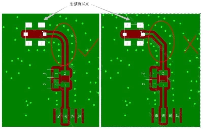

当然,对于 RF 微波信号传输线,还是优先走圆弧线,甚至是要走“采用 45° 外斜切”线走线
下图为射频信号传输线圆弧走线与 45 度角走线发射功率实测的对比结果,狮屎可以证明,高频信号圆弧走线的确由于 45°角走线。
