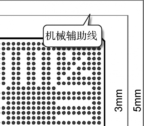

对于元件和元件之间的间距问题,基于不同封装的距离要求不同和 Altium Designer 自身的特点,如果通过规则设置来进行约束,设置太过复杂,较难实现。一般是在机械层上画线来标出元件的外围尺寸,如图 9-1 所示,这样当其他元件靠近时,就大概知道其间距了。这对于初学者非常实用,也能使初学者养成良好的 PCB 设计习惯。
图 9-1  机械辅助线

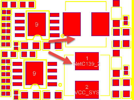

图 9-2  电感与电感垂直 90°进行布局
(1)对于辐射电磁场较强的元件及对电磁感应较灵敏的元件,应加大它们相互之间的距离,或考虑添加屏蔽罩加以屏蔽。
(2)尽量避免高、低电压元件相互混杂及强、弱信号的元件交错在一起。
(3)对于会产生磁场的元件,如变压器、扬声器、电感等,布局时应注意减少磁力线对印制导线的切割,相邻元件磁场方向应相互垂直,减少彼此之间的耦合。图 9-2 所示为电感与电感垂直 90°进行布局。

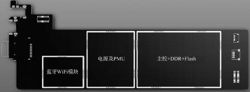

(4)对干扰源或易受干扰的模块进行屏蔽,屏蔽罩应有良好的接地。屏蔽罩的规划如图 9-3 所示。

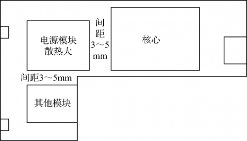

(1)对于发热元件,应优先安排在利于散热的位置,必要时可以单独设置散热器或小风扇,以降低温度,减小对邻近元件的影响,如图 9-4 所示。
(2)一些功耗大的集成块、大功率管、电阻等,要布置在容易散热的地方,并与其他元件隔开一定距离。
图 9-3  屏蔽罩的规划
图 9-4  布局的散热考虑
