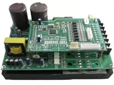

任何东西使用久了,都会坏掉。虽然任何东西都有使用寿命,但是否有一些措施,可以延长其使用寿命呢?PCB 的相关措施又是什么呢?保护 PCB 的方法,是使用三防漆。
三防漆是一种涂料,具有良好的耐高低温性能,固化后成一层透明保护膜,可以保护 PCB 及其相关设备免受坏境的侵蚀。具有良好的绝缘、防潮、防漏电、防震、防尘、防腐蚀、防老化、防霉、防零件松脱及绝缘耐电晕等性能。
总的来说,其作用如下:
1. 保护
三防漆形成保护膜,可有效地隔离线路板,在冷却、震动、湿气、盐雾、潮湿与高温的环境下,能较好地保护 PCB 免遭破坏,确保其使用的安全性和可靠性,并延长其使用寿命。

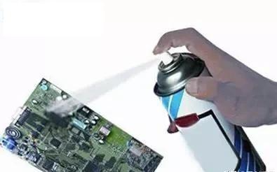

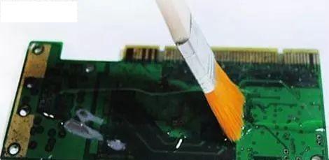

清洁好 PCB 之后,把三防漆涂到板面上。在刷涂和喷涂之前,保证三防漆充分搅拌。刷涂时板尽量平放,厚度为 0.1-0.3mm 之间。

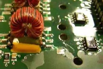

线路板组件应垂直浸入涂料糟中,浸入约 1 分钟,直至气泡消失,然后缓慢拿出。速度不宜太快,以免产生过多气泡。
刷涂后平放在支架上,加热使涂层加速固化。如果涂层表面不平或含有气泡,在放入高温炉内固化之前,应在室温下多放置些时间,以便让溶剂闪蒸出来。
