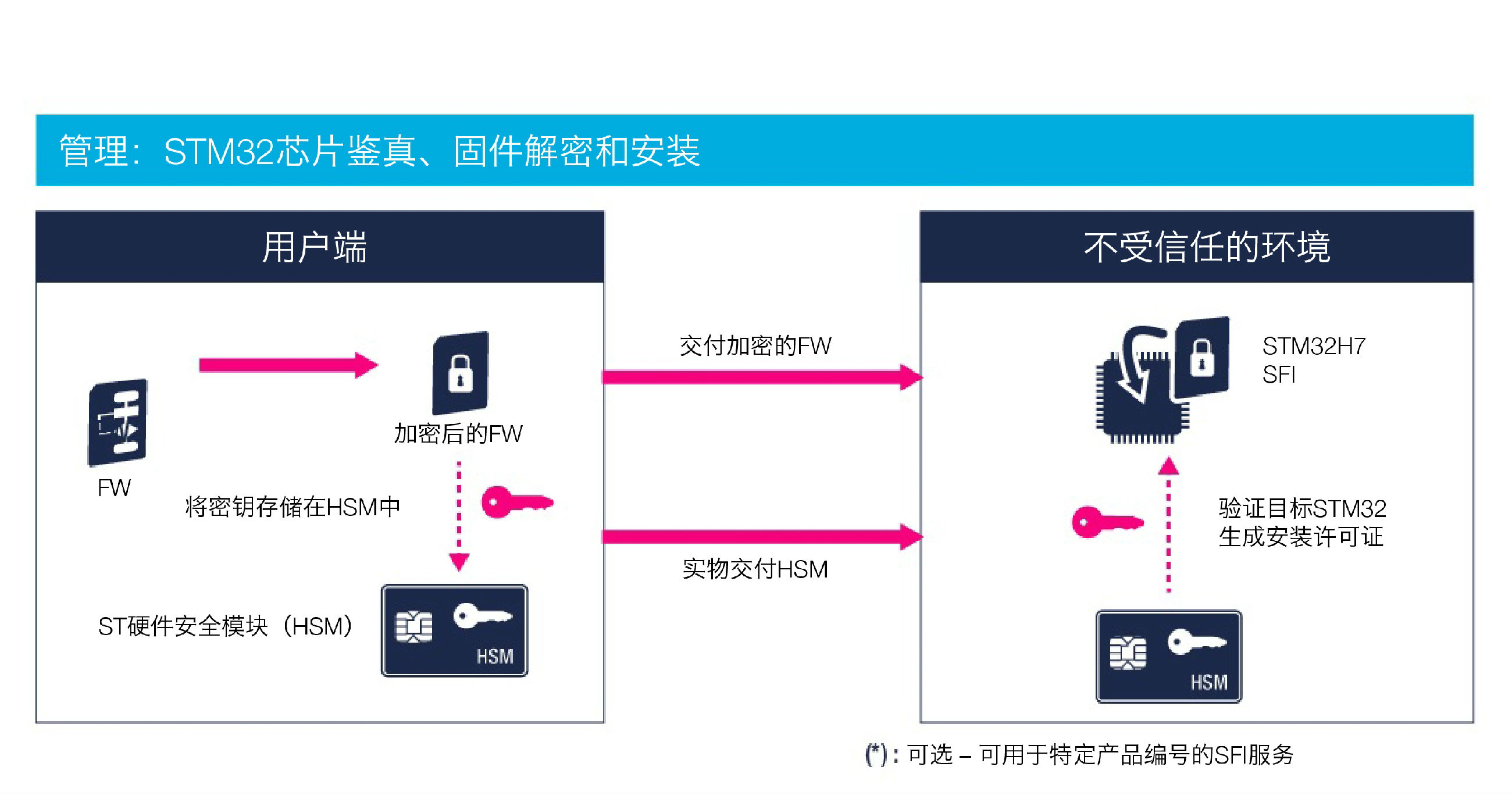

SFI
安全固件安装解决方案可用于STM32L4和STM32H7单片机,并且很快将扩展到其他STM32平台, 为设备的首次编程提供保护。
该解决方案提供一套完整的工具集,包含用于加密OEM二进制文件的软件(Trusted Package Creator),用于安全烧写STM32的软件(CUBE Programmer),以及用于将OEM机密凭证安全地交付给芯片烧录厂家的STM32HSM。
通过安全固件安装(SFI*)来保护您的生产流程
在固件开发和验证之后,设计人员可以使用Trusted Package Creator软件加密固件,并将所有机密凭证存储到STM32HSM硬件安全模块中,比如专用智能卡。
然后,可使用STM32CubeProgrammer或SFI推荐的合作伙伴编程工具在不受信任的环境(如生产线)中安全地对STM32 MCU进行编程。
