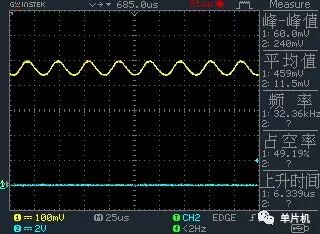

  通过示波器观察通讯信号的波形是一种必要的手段,尤其是当电路不能正常工作的时候。不能正常工作首先可以去判断硬件方面是不是OK。一些论坛上有人认为晶振不起振是硬件的问题,个人认为并非是这样。举个例子:用DS1302与某单片机连接,为单片机烧写给DS1302写入时间信息的软件,正常动作以后,改烧写只能读数据的软件,(此过程中DS1302一直有电)发现也可正常读数,但给DS1302断电再上电,却发现不能正常读数。用万用表测晶振两端电压,应该是一端为高电平一端为低电平,证明晶振没有起振吗?是和晶振两端的电容有关吗?
  晶振这里没有起振是显然的,但却不一定是硬件的问题。上例中重新上电以后,单片机没有执行给DS1302写入命令的指令,也就造成DS1302上秒寄存器的最高位可能不是0,这一位决定了DS1302是计数还是暂停,为1的话,DS1302是不计数的。当然,是否确实如此还需验证。关于晶振还有就是其两端电容究竟用多大,有的资料写用6pF,有的说用30pF,还有说可以不用的。后两种我没试过,第一种是OK的。另两种会再以后确认一下是否可以。这里有一点,匹配的电容和走时的精准度是有关系的。这里不要妄信一些论坛上是一些人说什么晶振质量不好,什么芯片质量不好的混话。
  我测了一下晶振一端的波形,如下图
  图1 DS1302晶振一侧波形(1通道)
  没有示波器的话用万用表量也可以,电压值是多少并不是关键问题,主要是晶振两端对地的电压如果相等,那么基本可以断定晶振是正常工作的。这也说明,在软件方面,至少写秒寄存器这部分是OK的。

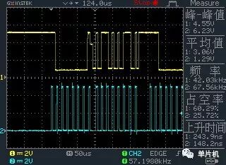

  图2 读取一次完整时间信息的波形(SDA和CLK)
  图2所示是读取一次完整时间信息的SDA和CLK的波形。通道1表示SDA,通道2表示CLK,从左至右可以看出CLK明显被分成7份,这些依次代表对秒、分、时、日、月、星期、年这7个信息读取时的CLK,对应的通道1是SDA(数据)信息。注意,这里都是读操作。我将读取秒的那部分波形展开,如图3.
  图3 秒信息读取的时序图
