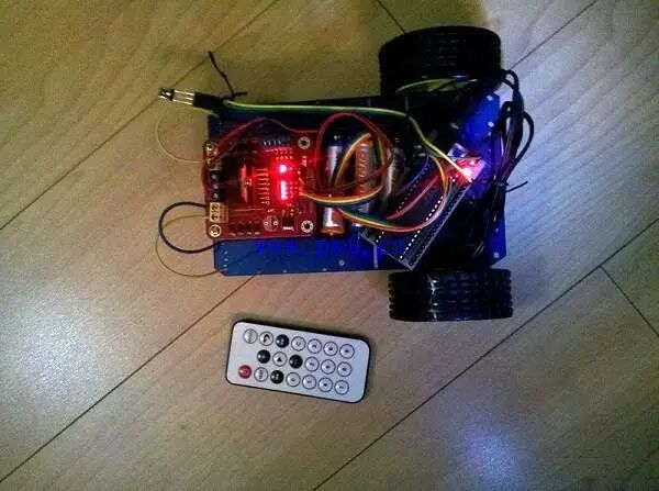

学习51单片机遥控小车小车是很多单片机爱好者、电子制作爱好者必先项目,这里为大家介绍一款51单片机红外遥控小车的制作。51单片机红外遥控小车材料准备,首先当然是网购啦,主要购买如下配件:单片机最小系统板、3轮小车底盘,L298N两个电机控制电路板、电池盒,还有一些铜柱、扎带等,所需要的配件很容易在一家店中购齐的。
51单片机红外遥控小车,十分简单,产生我们先从红外遥控部分开始。网上打一个红外的例程进行改,就成了51单片机红外遥控小车程序了。
51单片机红外遥控小车用单片机最小板是是一块6元钱的最小板(就是哪种直接把IO引出来,加个晶振),电机控制板,与P连接。先在电脑上测试程序,测试好后,再把程序下载到单片机中,这里要说明一下的是红外的信号是间断发出的,所以是按一下就执行某个动作,要停止还得按停止按键。
51单片机红外遥控小车可以用一组电源同时给51单片机最小系统和电机控制板供电。
51单片机程序代码

总之,这款51单片机红外遥控小车十分简单,非常适合单片机初学者学习仿制。
