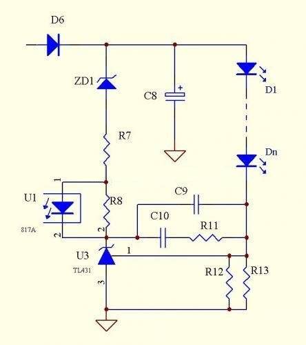

1、单个TL431恒流电路
如上图,即是利用单个TL431恒流的示意图
原理:此电路非常简单,利用了431的2.495V的基准来做恒流,同样限制了LED上面的压降,但优点与缺点同样明显。
优点:电路简单,元器件少,成本低,因为TL431的基准电压精度高,R12,T13只要采高精度电阻,恒流精度比较高
缺点:由于TL431是2.5V基准,故恒流取样电路的损耗极大,不适合做输出电流过大的电源
此电路的致命缺陷是不能空载,故不适合做外置式的LED电源。
这个电路的恒流点计算相信大家都知道:ID=2.495/(R12//R13)
取样电阻R12,R13的功率为PR=2.495*2.495/R13),对于小功率电源来说,这个功率的损耗相当可观,所以不建议采用此电路做电流大于200mA的产品
