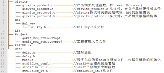

1. STM32平台文件说明
STM32平台文件说明
主要文件说明:
文件 说明
gizwits_product.c 该文件为产品相关处理函数,如 gizEventProcess()平台相关硬件初始化,如串口、定时器等
gizwits_product.h 该文件为 gizwits_product.c 的头文件,存放产品相关宏定义如: HARDWARE_VERSION 、SOFTWARE_VERSION
gizwits_protocol.c 该文件为 SDK API 接口函数定义文件
gizwits_protocol.h 该文件为 gizwits_protocol.c 对应头文件,相关 API 的接口声明均在此文件中

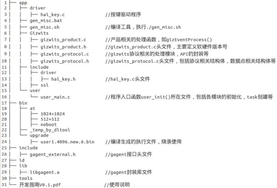

2. ESP8266平台文件说明
ESP8266平台文件说明
主要文件说明:
文件 说明
libgagent.a 该文件为机智云设备接入协议库文件,文件位于 lib 目录下
gagent_external.h 该文件为 libgagent.a 对应头文件,两个文件配合使用
gizwits_product.c 该文件为平台相关处理文件,存放事件处理API接口函数,即 gizwitsEventProcess()
gizwits_protocol.c 该文件为协议实现文件,存放 SDK API 接口函数
gizwits_protocol.h 该文件为 gizwits_protocol.c 对应头文件,协议相关宏定义即 API 接口声明均在此文件中。
