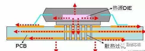

1 通过PCB板本身散热
目前广泛应用的PCB板材是覆铜/环氧玻璃布基材或酚醛树脂玻璃布基材,还有少量使用的纸基覆铜板材。这些基材虽然具有优良的电气性能和加工性能,但散热性差,作为高发热元件的散热途径,几乎不能指望由PCB本身树脂传导热量,而是从元件的表面向周围空气中散热。但随着电子产品已进入到部件小型化、高密度安装、高发热化组装时代,若只靠表面积十分小的元件表面来散热是非常不够的。同时由于QFP、BGA等表面安装元件的大量使用,元器件产生的热量大量地传给PCB板,因此,解决散热的最好方法是提高与发热元件直接接触的PCB自身的散热能力,通过PCB板传导出去或散发出去。

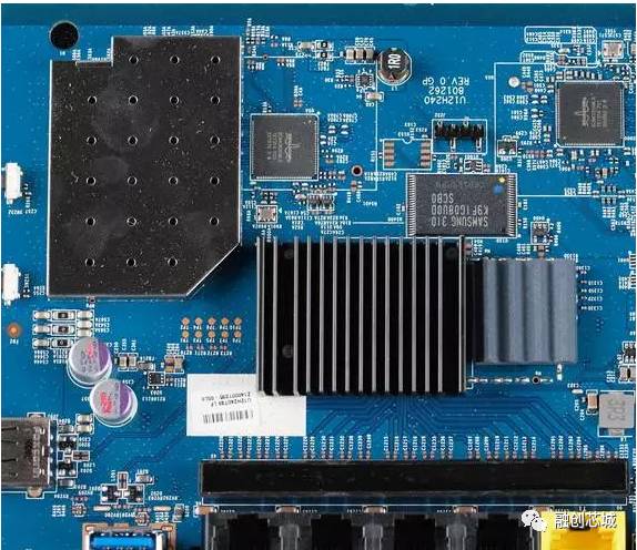

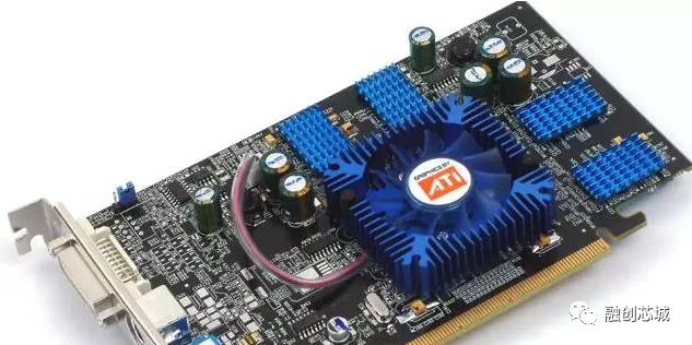

2 高发热器件加散热器、导热板
当PCB中有少数器件发热量较大时(少于3个)时,可在发热器件上加散热器或导热管,当温度还不能降下来时,可采用带风扇的散热器,以增强散热效果。当发热器件量较多时(多于3个),可采用大的散热罩(板),它是按PCB板上发热器件的位置和高低而定制的专用散热器或是在一个大的平板散热器上抠出不同的元件高低位置。将散热罩整体扣在元件面上,与每个元件接触而散热。但由于元器件装焊时高低一致性差,散热效果并不好。通常在元器件面上加柔软的热相变导热垫来改善散热效果。 

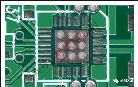

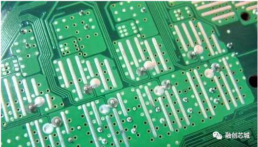

由于板材中的树脂导热性差,而铜箔线路和孔是热的良导体,因此提高铜箔剩余率和增加导热孔是散热的主要手段。
评价PCB的散热能力,就需要对由导热系数不同的各种材料构成的复合材料一一PCB用绝缘基板的等效导热系数(九eq)进行计算。

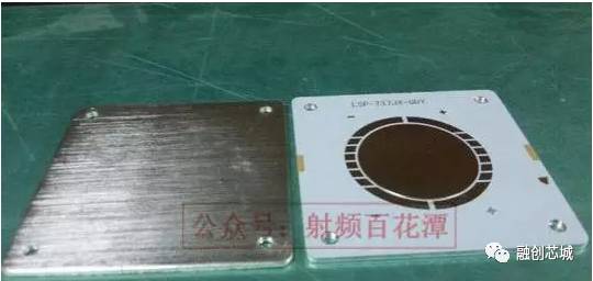

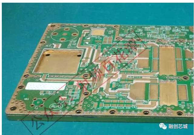

10 射频功放或者LED PCB采用金属底座基板。

 ( 2 )特殊情况下可选择铝基、陶瓷基等热阻小的板材。

(1)充分利用元器件排布、铜皮、开窗及散热孔等技术建立合理有效的低热阻通道,保证热量顺利导出 PCB。
(2)散热通孔的设置 设计一些散热通孔和盲孔,可以有效地提高散热面积和减少热阻,提高电路板的功率密度。如在 LCCC 器件的焊盘上设立导通孔。在电路生产过程中焊锡将其填充,使导热能力提高,电路工作时产生的热量能通过通孔或盲孔迅速地传至金属散热层或背面设置的铜泊散发掉。在一些特定情况下,专门设计和采用了有散热层的电路板,散热材料一般为铜/钼等材料,如一些模块电源上采用的印制板。

(10)尽可能多安放金属化过孔, 且孔径、盘面尽量大,依靠过孔帮助散热;
