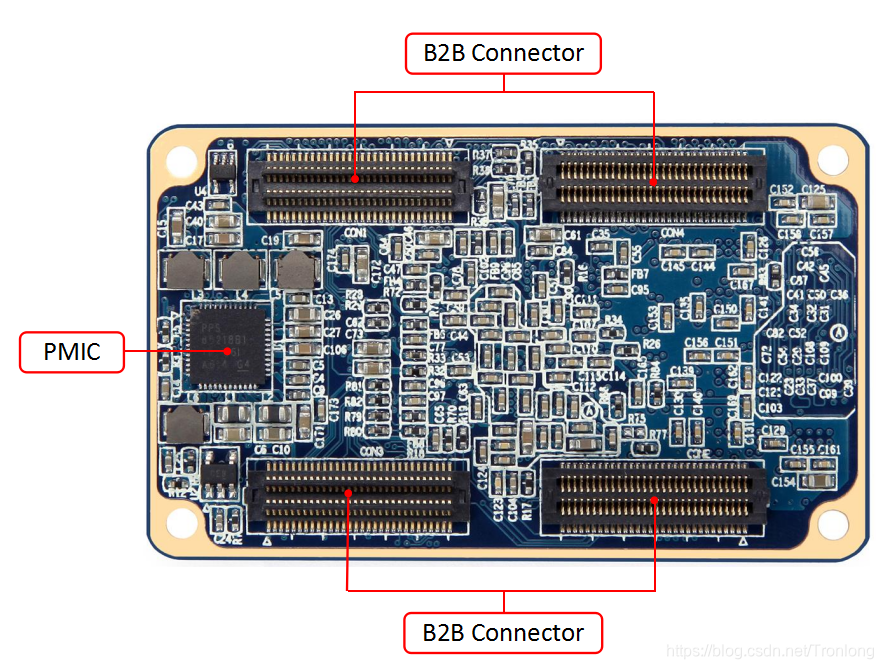

硬件资源
SOM-TL437x核心板板载CPU、ROM、RAM、晶振、电源管理芯片、LED等硬件资源,并通过工业级B2B连接器引出IO。
图 1 核心板硬件框图
图 2
图 3

电源
核心板采用专用的工业级PMIC电源管理芯片,满足系统的供电要求和CPU上电、掉电时序要求,采用5V直流电源供电。
 LED
核心板板载三个LED。其中D3为电源指示灯。D1和D2为用户可编程指示灯,分别对应GPIO5[8]和GPIO5[9]两个引脚,高电平点亮。
图 5
B2B连接器
核心板采用连科公司的4个工业级B2B连接器,共240pin,间距0.5mm,合高4.0mm。2个60pin公座B2B连接器,型号NLWBP05-60C-1.0H,高度1.0mm。2个60pin母座B2B连接器,型号NLWBS05-60C-3.0H,高度3.0mm。
