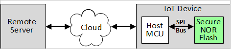

嵌入式系统越来越普遍地采用云技术来进行数据采集、事件检测和软件更新。这些远程物联网设备普遍通过固件完成设置,这些固件有可能存储在主机 MCU 中,也有可能存储在外置非易失性存储器的用户空间中。而这些非易失性存储器中的内容则是恶意攻击的主要对象。对于所有全新开发的物联网设备来说,采取应对措施防止非易失性存储器的非授权修改,已成为一项基本的设计要求。
图 1 - 作为节点的互联嵌入式系统

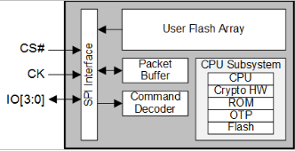

新一代安全 NOR 闪存产品
NOR 闪存制造商已经开发出了一些 NOR 闪存产品,这些产品通过集成加密基础设施,能够提供高水准安全性。设备配对(主机 MCU 和 NOR 闪存)与认证写入(编程与擦除)操作已通过使用对称加密来实现。这些设备通常都是基于 HMAC 引擎和非易失性累加计数器。在配置过程中,需要先将对称密钥同时加载到主机 MCU 和安全 NOR 闪存器件中,以便在正常操作时执行经认证的读写操作。
图 2 - 采用集成加密的新一代 NOR 闪存器件(使用串行外设接口)
最近,内部 NOR 闪存基础设施的发展已经超出了内部状态机实际管理的范畴。较新型设备集成了 CPU 子系统(CPUSS),能够执行透明负载均衡和坏块替换等高级功能。一旦 CPU 子系统成为闪存器件基础设施的组成部分,那么增添加密硬件块和数据包缓存的想法就能很快成为现实。通过使用这种全新的基础存储器件,就能够开发出一系列安全功能,从而为加密安全提供支持。在 NOR 闪存领域,用户存储阵列的访问控制和执行前的分层代码验证是得到大量关注的两个特性。

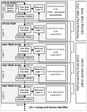

软件层之间的安全性
此外,分层验证软件也成为安全环境中的常见做法。可信计算组织的设备身份合成引擎(DICE)工作组已发布一项策略,即每层代码在释放控制前都需要向下一层代码进行证实。当主机 MCU 无法集成可编程存储器时,系统级场景会变得更加复杂。从 NOR 闪存 CPUSS ROM 开始(推定为可信),分立闪存器件开始支持 DICE 策略的变化。
NOR 闪存 CPUSS ROM 在加电重置(PoR)时执行,在将代码执行移交给 CPUSS 闪存前,先验证其捕获的闪存器件启动代码(在 CPUSS 闪存内,未暴露给用户阵列)是否完整。完成这种 DICE 0 层复合器件识别符(CDI)计算需要结合使用唯一的器件密钥(对每个闪存器件有唯一性),以及对驻留在 0 层中的闪存器件启动代码的测量值。
国际标准文档 NIST SP800-56C 介绍了在 CDI 计算中使用的可接受的加密单向函数。唯一器件密钥用于 0 层 CDI 计算。0 层 CDI 验证将计算值与 NOR 制造商提供的存储在片上的预期值进行比较。
在确认 CPUSS 闪存有效后,代码执行就从 ROM 启动代码传递到(0 层)CPUSS 闪存器件启动代码。接下来,NOR 器件将验证由系统制造商编程到用户阵列中的系统级启动代码。测得的系统级启动代码值将被用于与器件配置过程中存储在片上的预期值进行比较。这两步验证发生在闪存器件运行其 PoR 序列的过程中,在可供主机 MCU 访问之前。请注意,在整个启动过程中,务必确保 CDI 值不被暴露给更高层的代码,当然还有恶意行为者。
图 4 - 安全软件分层
在完成闪存器件 PoR 序列的执行后,系统级启动代码将会暴露给主机 MCU 供其执行。在确认系统级启动代码的真实性后,系统启动流程能够继续运行。分层验证策略还能继续执行,方便主机 CPU 对每个新软件层的验证工作进行管理。
图 4 描绘了从闪存启动代码到用户应用的线性推进过程。实际情况很可能复杂得多,尤其是在程序控制权被移交给操作系统后。请注意,一旦系统级启动代码取得程序控制权,每个后续层的证实值都能够与本地值(存储在闪存器件中)进行比较,或更理想的话,还能够与远程驻留(可能是云服务器)值进行比较。如果使用 DICE 规范中规定的数字证书,远程验证的安全性还能进一步提高。
