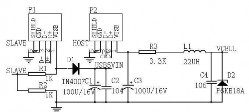

2.1 USB 主从动态切换电路的设计
为了实现设备应用的灵活性,本文设计的比色计仪器采用 USB 总线供电和外接电池供电两种方式。在默认方式下,仪器采用外接电池供电,作为 USB 主机使用,通过读写 U 盘,实现数据传输。在 USB 总线供电方式下,仪器作为 USB 设备使用,直接与计算机连接。两种模式的动态切换电路如图 1 所示。
P1 为从机 USB 接口,P2 为主机模式下读写 U 盘接口。默认状态下,仪器采用外接电池电源供电,SLAVE 为低电平,为主机模式;P1 口接计算机时,仪器采用 USB 总线供电,SLAVE 为高电平,单片机通过查询控制使比色计仪器进入设备模式。

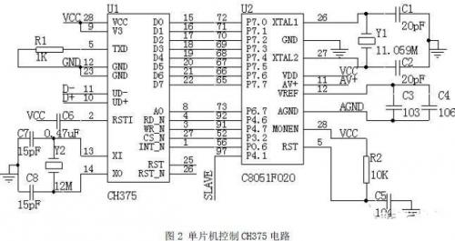

2.2 单片机控制 CH375 电路设计
本系统使用 C8051F020 单片机作为处理器。C8051F020 是 Cygnal 公司推出的一种 SOC 型 8 位单片机,片内有 64KB FLASH 存储器和 4KB RAM,完全符合作为主机时读写 U 盘的要求。C8051F020 单片机控制 CH375 的电路如图 2 所示。

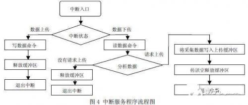

CH375 专门用于处理 USB 通讯,当 CH375 接收上位机发送的数据或发送完给上位机的数据后,以中断方式通知单片机。本地端单片机程序主要完成 CH375 的初始化和数据的接收与发送,单片机控制 CH375 对数据的处理过程如下:
1. 单片机通过 CH375 芯片接收数据的处理步骤:
(1) 当 CH375 接收到 USB 主机发来的数据后,首先锁定当前 USB 缓冲区,防止被后续数据覆盖,然后将中断引脚设置为低电平,向单片机请求中断;
(2) 单片机进入中断服务程序,执行 GET_STATUS 命令获取中断状态;
(3) 在 GET_STATUS 命令后将中断引脚恢复为高电平,取消中断;
(4) 判断中断状态,为“下传成功”,单片机执行 RD_USB_DATA 命令从 CH375 读取接收到的数据;
(5) RD_USB_DATA 命令完成后,释放缓冲区,继续 USB 通讯;
(6) 退出中断服务程序。
2. 单片机通过 CH375 芯片发送数据的处理步骤:
(1)单片机执行 WR_USB_DATA 命令向 CH375 写入要发送的数据;
(2)CH375 被动地等待 USB 主机在需要时取走数据;
(3)当 USB 主机取走数据后,CH375 首先锁定当前 USB 缓冲区,防止重复发送数据,然后将中断引脚置低,向单片机请求中断;
(4)单片机进入中断服务程序,获取中断状态,然后将中断引脚恢复高电平,取消中断;
(5)判断中断状态,为“上传成功”,单片机执行 WR_USB_DATA 命令向 CH375 写入另一组要发送的数据,若没有不执行。
(6)单片机执行 UNLOCK_USB 命令,完成后释放缓冲区,继续 USB 通讯;
(7)退出中断服务程序。 单片机主要在中断中完成数据收发与处理,中断服务程序流程图如图 4 所示。
