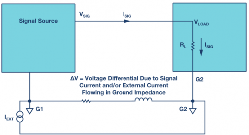

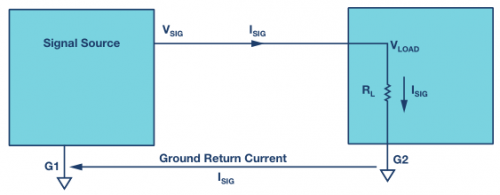

图 1 显示信号源与负载之间隔开了一段距离,接地 G1 和 G2 通过一个回路连接起来。理想情况下,G1 和 G2 之间的接地阻抗为 0,因此接地回路电流不会在 G1 和 G2 之间产生一个差分电压。
图 1. 在电路中的任何一点,电流的算术和为 0,或者说流出去的必会流回来。若 G1 和 G2 之间的阻抗为 0,则 G1 和 G2 之间无差分电压。
遗憾的是,让回流路径保持零阻抗是不可能的,接地回路阻抗在接地电流作用下,会在 G1 和 G2 之间产生一个误差电压ΔV。
图 2. 接地阻抗中流动的信号和 / 或外部电流产生误差电压ΔV。

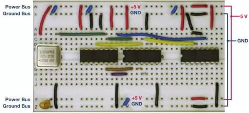

无焊试验板,制成的电路看起来可能类似于图 3 所示的电路
图 3. 采用无焊试验板的电路
G1 和 G2 之间流动的电流可以是信号电流或其他电路引起的外部电流。
您可以看到图 3 试验板中的总线阻抗如何既有阻性元件又有感性元件。接地总线阻抗是否会影响电路运行,不仅取决于电路的直流精度要求,而且取决于模拟信号频率和电路中数字开关元件产生的频率分量。
如果最大信号频率为 1 MHz,并且电路仅需要几毫安(mA)电流,那么接地总线阻抗可能不是问题。然而,如果信号为 100 MHz,并且电路驱动一个需要 100 mA 的负载,那么阻抗很可能会成为问题。
大部分情况下,由于“母线(buss wire)”在大多数逻辑转换等效频率下具有阻抗,将其用作数字接地回路是不能接受的。

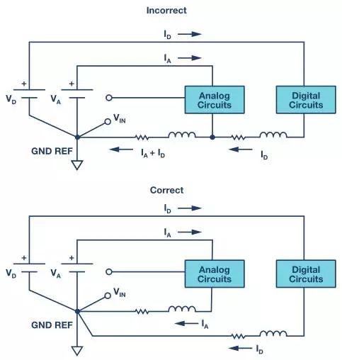

图 4 显示了模拟接地回路中流动的高噪声数字电流如何在输入模拟电路的电压 V IN 中产生误差。将模拟电路地和数字电路地连接在同一点(如下方的正确电路图所示),可以在某种程度上缓解上述问题。
图 4. 模拟电路和数字电路使用单点接地可降低高噪声数字电路引起的误差效应。

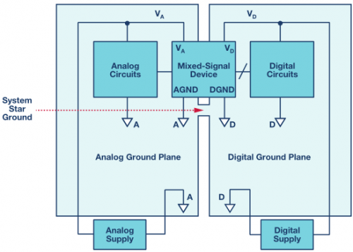

图 5 显示了一个包含模拟电路、数字电路以及一个混合信号器件(模数转换器或数模转换器等)并针对 PCB 的典型接地安排。
图 5. 针对混合信号系统 PCB 的良好接地解决方案。
模拟电路和数字电路在物理上相隔离,分别位于各自的接地层上。混合信号器件横跨两个接地层,系统单点或星形接地是两个接地层的连接点。
