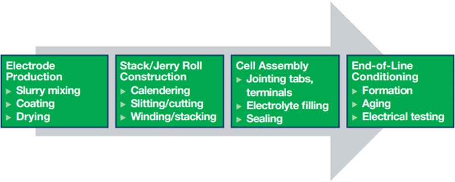

如图1所示,锂离子(Li-Ion)制造是一个很漫长的过程。前三个阶段准备必要的材料(电极、电解质、分离器等),并将它们组装成电池。最后一个阶段激活电池,使电池能够执行电气功能。这个激活过程称之为电池化成。这种分级过程可以确保电池的一致性。低存储容量(低于5A)锂离子电池被广泛用于各种便携式设备,例如笔记本电脑和手机。对这些电池而言,生产成本问题比生产效率更为重要。同时,汽车蓄电池的总容量则要高得多,一般都是几百安培,这是通过上千个小型电池单元或几个高容量电池来实现的。对于这种类型的应用,电池的一致性更为重要,因此分级过程(提高电池的一致性)至关重要。与此同时,作为电池制造过程中化成成本的一部分,功率效率变得尤为重要。如果这些环保汽车使用的电池却是以浪费大量能源的方式生产出来的,那将是极大的讽刺。

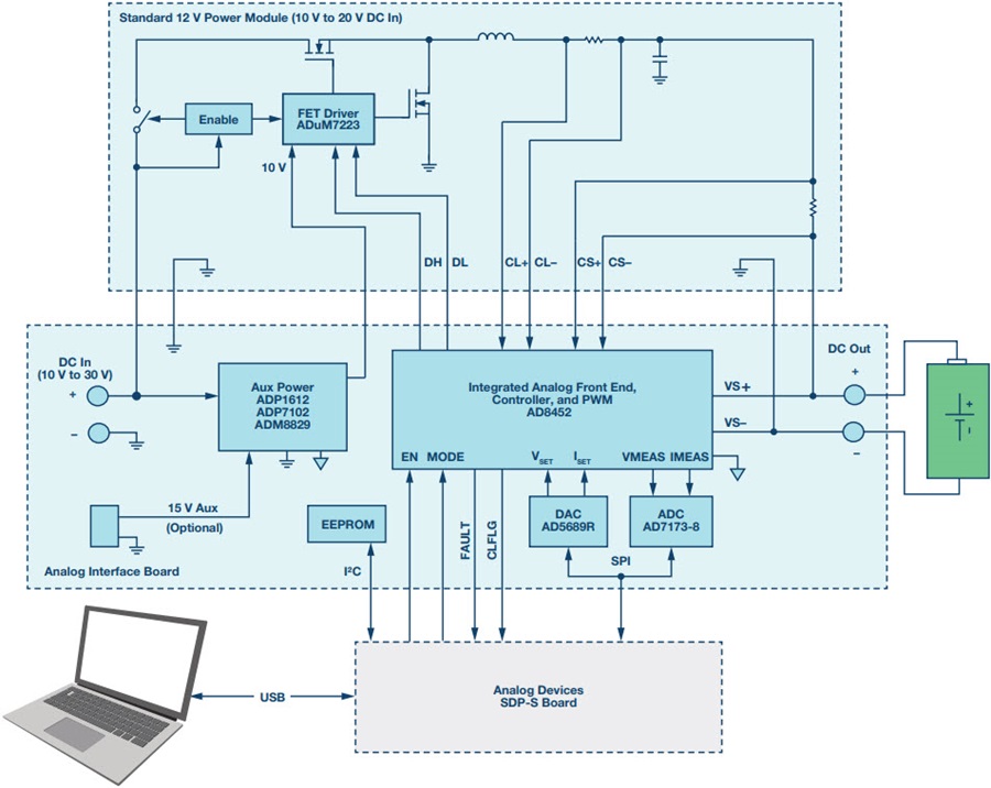

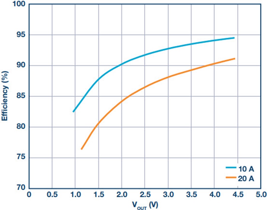

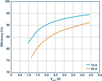

图2显示的是采用ADI最新的集成式硅芯片AD8452构建的单通道系统。这个单芯片解决方案使系统能够轻松配置不同的功率级。AD8452的模拟前端测量并调理环路中的电压和电流信号。它还具有一个内置PWM发生器,可配置为降压或升压模式。模拟控制器和PWM发生器之间的接口由不受抖动影响的低阻抗模拟信号构成;而抖动会使数字环路产生问题。恒流(CC)和恒压(CV)环路的输出决定了PWM发生器的占空比,并通过 ADuM7223 驱动MOSFET功率级。模式从充电变为放电后,测量电池电流的AD8452内部仪表放大器的极性反转。在CC和CV放大器内部切换可选择正确的补偿网络,并且AD8452将其PWM输出改为升压模式。整个功能通过单引脚利用标准数字逻辑控制。在此方案中,AD7173-8 高分辨率ADC用于监测系统,但它不属于控制环路的一部分。扫描速率与控制环路性能无关,因此在多通道系统中,单个ADC可测量大量通道上的电流和电压。DAC也是如此,因而可以使用低成本DAC(比如 AD5689R)来控制多个通道。此外,单个处理器只需设置CV和CC设定点、工作模式和管理功能,因此它能与很多通道实现接口,而不会成为控制环路性能的瓶颈。配置为4 V电池和20 A最大电流的系统可实现高于90%的效率以及超过25°C±10°C时的90 ppm典型精度(电流环路)和51 ppm典型精度(电压环路)。CC至CV的转换是无毛刺的并且时间在500 µs以内。从1 A至20 A的电流斜坡需要的时间不到150mS。根据具体配置,这个数值可以更小。用户需要做出一些权衡,例如,在斜坡时间和低电流性能之间权衡,以决定所需的斜坡速度。这些规格对于汽车电池制造和测试而言是十分理想的。图3显示了CC放电模式下的效率,以10 A和20 A为例。ADI直接提供完整的测试结果。

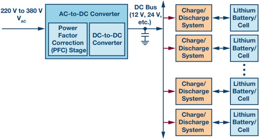

与电池放电至阻性负载的架构相比,基于AD8452构建的系统可以控制电池电压和电流,同时,把这些能量“推”回公共总线中,这样,其他电池组就可以在充电循环中使用这些电能。每个电池通道都可能处于充电模式,从直流总线吸收能量,或者处于放电状态,将能量推回直流总线。最简单的系统包括一个单向AC/DC电源,该电源只能把电流从交流市电拉进直流总线,如图4中的系统所示。这意味着,系统必须保持精确平衡,确保来自AC/DC电源的净电流始终为正。如果推进直流总线的电能超过充电通道消耗的电流,结果会导致总线电压增加,有可能损坏部分组件。

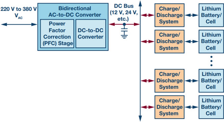

双向AC-DC转换器通过将电能推回交流电网解决了上述难题,如图5所示。在这种情况下,可以先将所有通道设为充电模式,然后设为放电模式,把电流推回电网。这就要求复杂性更高的AC-DC转换器,但在系统配置方面具有更大的灵活性,并且不需要精确平衡充电电流和放电电流,即可确保来自电源的电流为正。
