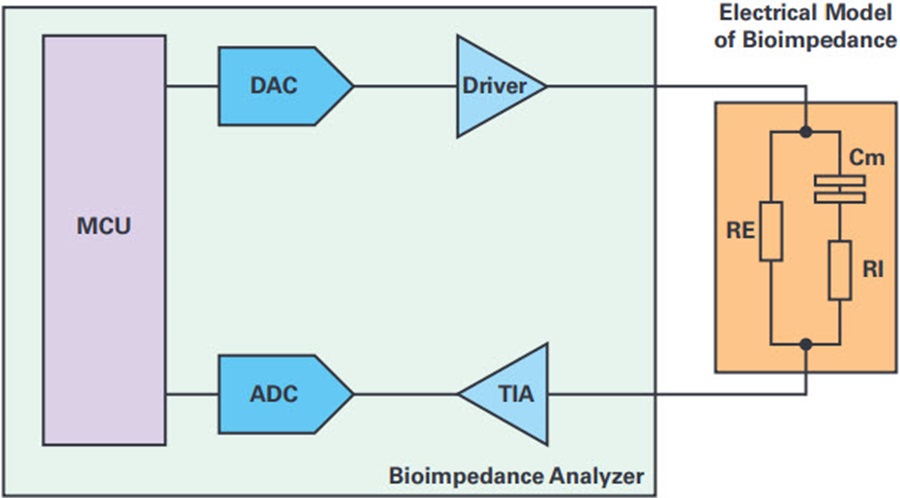

从公式4和公式5中可以看出,电阻和电容取决于几何参数(长度、距离和表面积),这意味着它们与采用的测量系统和物理参数有关;也就是说,电阻率ρ和介电常数ε与待测材料的类型(在本示例中为生物组织)密切相关。图1显示了一个生物阻抗及其测量仪器的电特性简化模型。RE考虑的是细胞外液的电阻,RI代表细胞内液的电阻,Cm是细胞膜的电容。仪器与人体之间的连接通过置于皮肤上的电极实现。仪器向电极提供激励电压并测量产生的电流。激励信号通过连接到后端驱动器的数模转换器(DAC)产生。通过微控制器对DAC进行编程,从而可设置信号幅度和频率。对于电流测量,则采用跨阻放大器(TIA),将其连接到高分辨率模数转换器(ADC)以实现精确测量。使用系统微控制器处理采集到的数据,从中提取分析所需的信息。
图1. 生物阻抗测量系统框图。

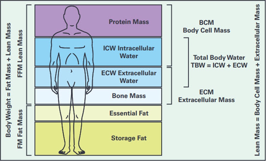

图2从众所周知的二室模型瘦体质量(去脂体质量)和脂肪体质量开始,解释说明了这些概念。脂肪体质量有两个组成部分,即必需脂肪和储存脂肪。瘦体质量分为人体细胞质量(由蛋白质质量和细胞内水分组成)和细胞外质量(由细胞外水分和骨质量组成)。最后一个参数是确定含水量的基础,是由细胞内和细胞外水分的总和得到的人体水分总量。
图2. 人体组成

最后,BIS基于阻抗测量,根据图1的模型,该阻抗在零频率下是由细胞外液产生的电阻RE,而在无穷大频率下则是RE与RI的并联。在这两个极端频率下,由细胞膜产生的电容表现为开路或短路。中频测量提供与电容值有关的信息。BIS相比其他技术可提供更多的详细信息,但是在这种情况下,测量需要更长的 时间。

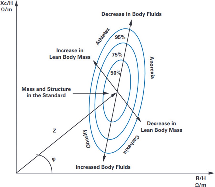

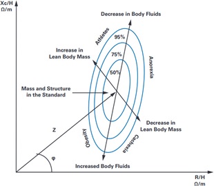

生物阻抗矢量分析(生物电阻抗矢量分析或BIVA)是一种基于生物阻抗绝对值测量的人体健康评估技术。它使用一个图形来显示阻抗的矢量表示,其中横坐标轴显示电阻值,而纵坐标轴显示容性阻抗值,这两个值均按照患者的身高设定了基准。该方法基于3个公差椭圆的公式:50%、75%和95%。50%的公差 椭圆定义了具有人体组成平均值的人群。沿着椭圆的水平轴移动,在右侧可识别出瘦体质量百分比较低的个体,反之亦然;也就是说,在左侧识别出的是瘦体质量百分比较高的个体。沿着垂直轴移动可确定含水量,趋向椭圆上半部分代表低于标准水平,而椭圆的下半部分则高于标准水平。
图3. 生物电阻抗矢量-分析公差椭圆。

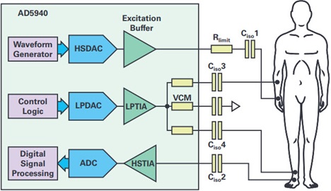

图4显示了采用四线配置将AD5940用于人体绝对阻抗测量的连接方式。对于这种类型的测量,使用高频环路;可编程交流电压发生器提供激励信号。第二个发生器可提供共模电压,以实现正确测量。通过跨阻放大器测量由人体阻抗产生的电流,并采用16位ADC进行转换。该系统能够在最高200 kHz的频率下进 行测量,在50 kHz下可提供100 dB的信噪比(SNR)。将数字数据发送到硬件加速器以提取所需数值;即阻抗的实数部分和虚数部分。
图4. AD5940用于生物电阻抗分析的四线连接
作为医疗设备,生物阻抗分析仪必须符合IEC 60601标准。该标准设定了可施加于人体的电压和电流限值。为此,这款器件提供了一个电阻 Rlimit来限制最大电流,并提供了四个耦合电容 CisoX,以防止将直流分量施加于人体上。
