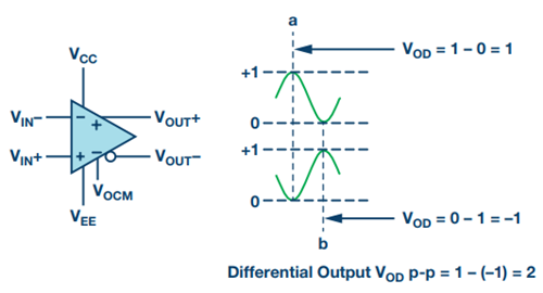

用户利用差分电路可以达到比利用单端电路更高的信号幅度。 在相同电源电压下,差分信号可提供两倍于单端信号的幅度。 它还能提供更好的线性度和SNR性能。
图1. 差分输出振幅

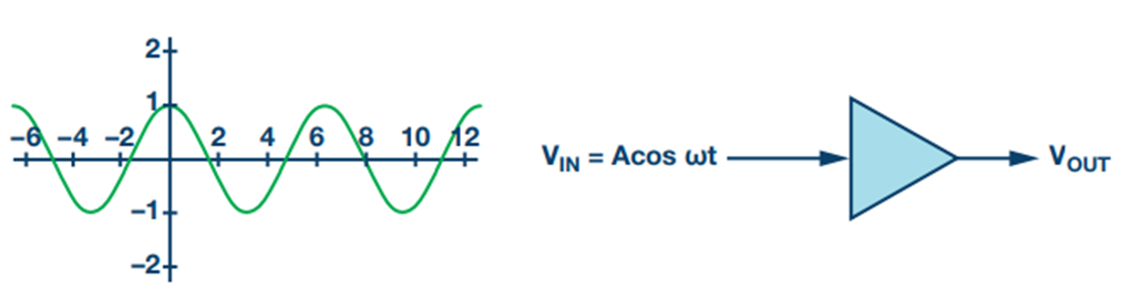

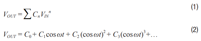

差分信号可抑制偶数阶谐波。以下展示了连续波(CW)通过一个 增益模块的示例。当使用一个单端放大器时,如图2所示,输出 可表示为公式1和公式2。
图2. 单端放大器
Equation 1 and 2

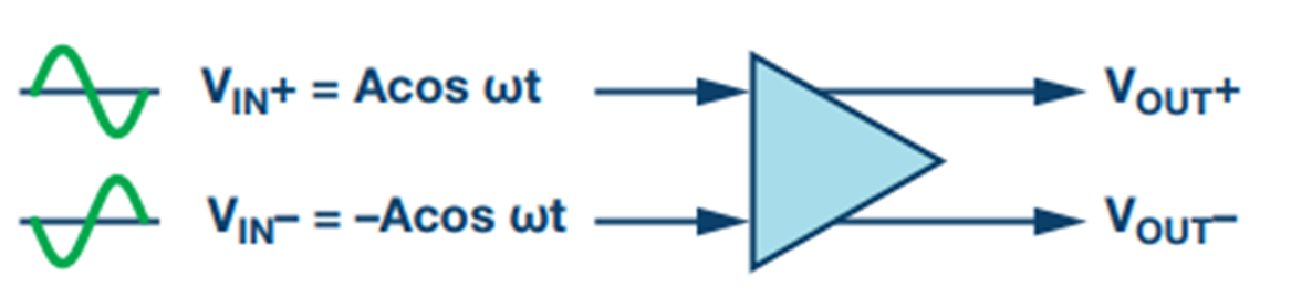

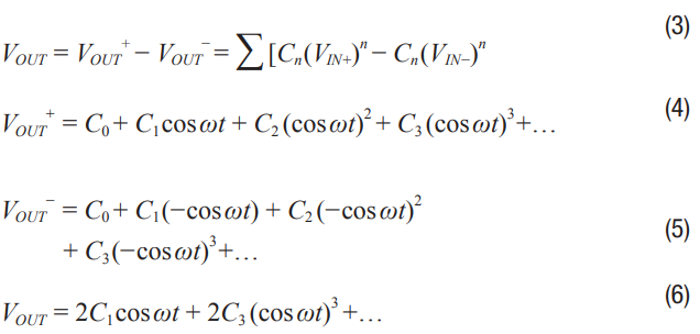

当使用一个差分放大器时,输入和输出如图3所示,表示为公式 3、公式4、公式5和公式6。
图3. 差分放大器
Equation 3,4, 5 and 6
理想情况下,输出没有任何偶数阶谐波,使得差分电路成为通 信系统一个更好的选择。

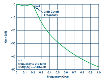

截止频率、转折频率或拐点频率是系统频率响应的边界,此时流经系统的能量开始减少(衰减或反射),而不是自由通过。
图4. 3 dB截止频率点

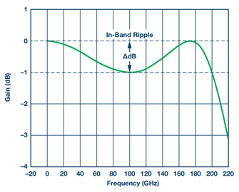

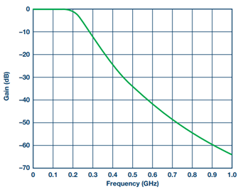

带内纹波指通带内插入损耗的波动。
图5. 带内纹波

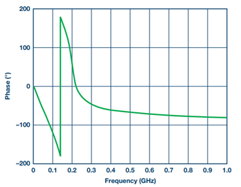

相位线性度指相移与目标频率范围内的频率成比例的程度。
图6. 相位线性度

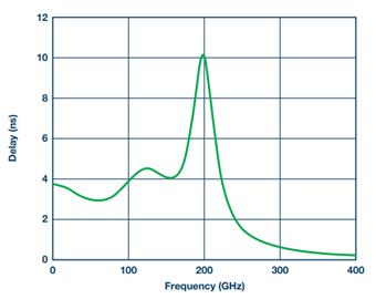

群延时衡量一个穿过受测器件的信号的各种正弦成分幅度包络的时间延迟,它与各成分的频率相关。
图7. 群延时

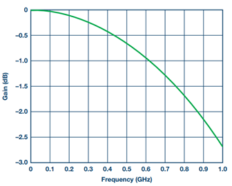

滤波器比较
表1. 滤波器比较
S21响应 优点 缺点
巴特沃兹
参见图8 通带内的平坦度非常好 阻带内缓慢滚降
椭圆
参见图9 接近阻带时滚降非常迅速 通带和阻带中均有均衡纹波;这会影响阻带抑制性能
贝塞尔
参见图10 最平坦的群/相位延迟 阻带内滚降非常缓慢

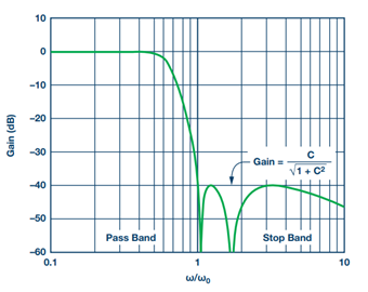

切比雪夫I型
参见图11 阻带内滚降非常迅速阻带内无均衡纹波 通带内有均衡纹波
切比雪夫II型
参见图12 通带内无纹波 滚降不是非常快;阻带内有均衡纹波
图8. 巴特沃兹滤波器S21响应
图9. 椭圆滤波器S21响应
图10. 贝塞尔滤波器S21响应。
图11. 切比雪夫I型滤波器S21响应
图12. 切比雪夫II型滤波器S21响应

切比雪夫I型滤波器具有良好的带内平坦度,阻带内滚降迅速且无均衡纹波响应,因而选择它作为拓扑结构。

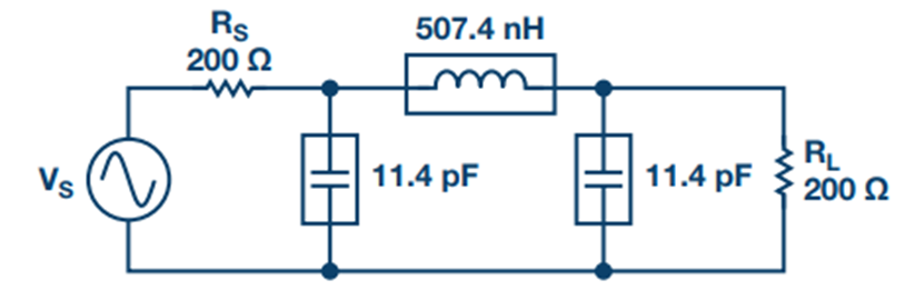

例如,若要求带内纹波为0.1 dB,3 dB截止频率为100 MHz。在 250 MHz时,要求抑制性能为28 dB,所以频率比为2.5。三阶低通 滤波器可满足这一要求。如果滤波器的源阻抗为200 Ω,滤波器 的负载阻抗也是200 Ω,则RS/RL为1 — 使用电容作为第一元件。这样用户获得归一化的C1 = 1.433, L2 = 1.594, C3 = 1.433。如果fc为100 MHz,使用公式7和公式8获得最终结果。
Equation 7 and 8
其中:
CSCALED为最终电容值。
LSCALED为最终电感值。
Cn为低通原型电容元件值。
Ln为低通原型电感元件值。
RL为最终负载电阻值。
fc 为最终截止频率。

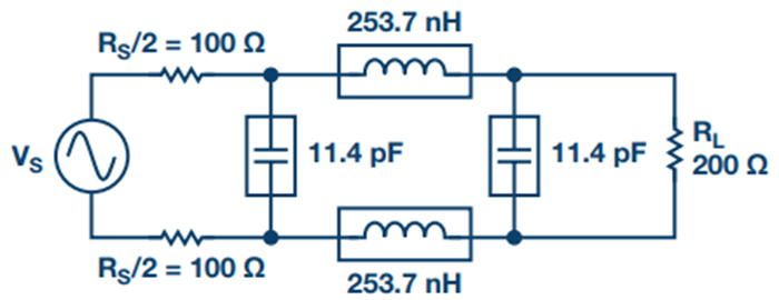

C1SCALED = 1.433/(2π × 100 × 106 × 200) = 11.4 pF
L2SCALED = (1.594 × 200)/(2π × 100 × 106) = 507.4 nH
C3SCALED = 11.4 pF
电路如图13所示。
图13. 单端滤波器示例

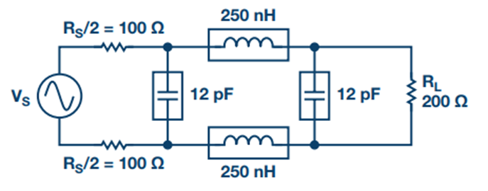

将单端滤波器转化为差分滤波器(参见图14)。
图14. 单端滤波器转化为差分滤波器
对各元件使用实际值,更新后的滤波器如图15所示。
图15. 最终差分滤波器

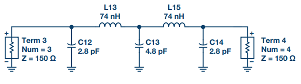

1. 从单端低通滤波器设计开始(参见图16)。
图16. 单端低通滤波器

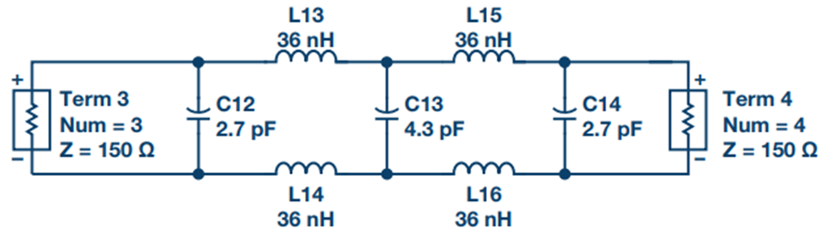

2. 将单端滤波器变为差分滤波器。源阻抗和负载阻抗保持不变,所有电容并联,所有串联电感减半并放在另一差分路径中(参见图17)。
图17. 采用理想元件的差分低通滤波器

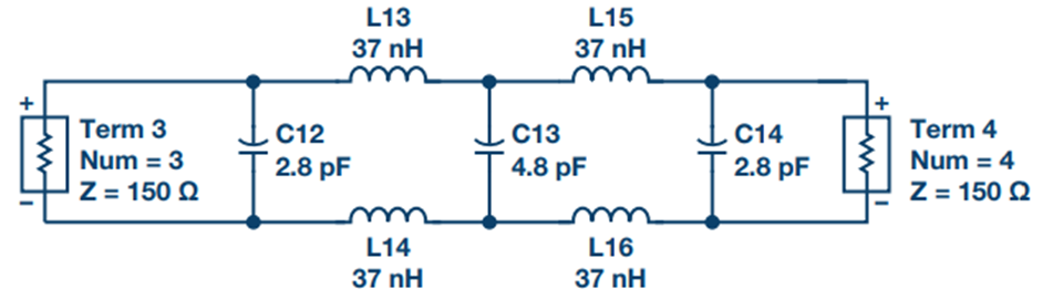

3. 用实际值优化元件的理想值(参见图18)。
图18. 采用实际值的差分低通滤波器

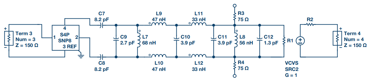

4. 对于子系统级仿真,应在输入端增加ADL5201 DGA S参数文件,并使用压控电压源来模拟滤波器输出端的 AD6641 ADC。为将低通滤波器变为带通滤波器,增加两个分流电感:L7与C9并联,L8与C11并联。C12代表AD6641输入电容。R3和R4是放在AD6641输入端的两个负载电阻,用作滤波器的负载。AD6641输入为高阻抗。调谐后的情况参见图19。
图19. 差分带通滤波器

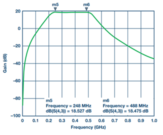

6. 用实际器件(例如Murata LQW18A)的电感S参数文件代替所有理想电感。插入损耗比使用理想电感略高。仿真结果略有变化,如图21所示。
图21. 采用Murata LQW18A电感的滤波器传输响应

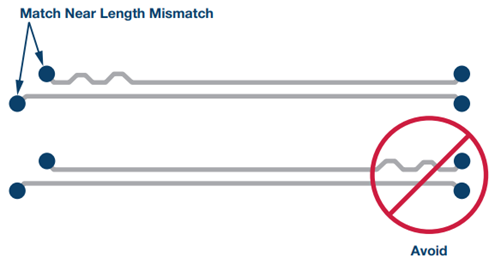

在靠近差分对内偏斜源处引入少量弯弯曲曲的校正,从而降低 这种偏斜(参见图22)。
图22. 使用弯曲校正

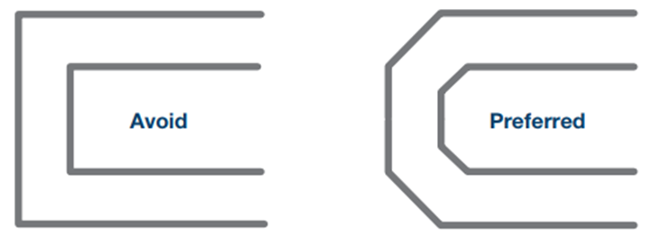

差分对布线时,应避免急转弯(90°)(参见图23)。
图23. 避免90°弯曲

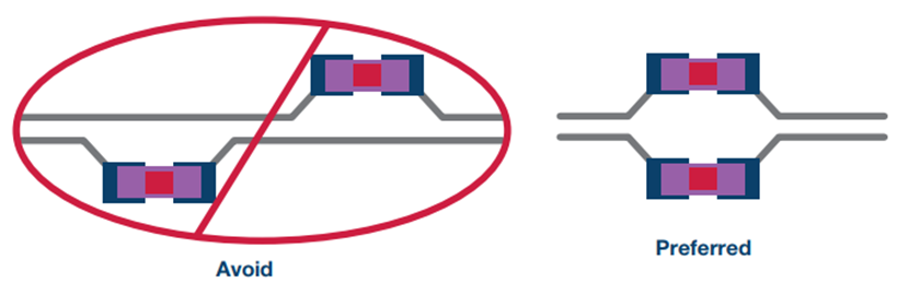

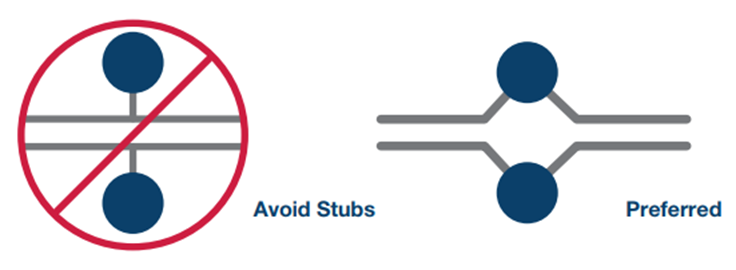

差分对布线时,应使用对称布线(参见图24)。若需要测试点, 应避免引入走线分支,而且测试点应对称放置(参见图25)。
图24. 对称布线指南
图25. 避免走线分支
