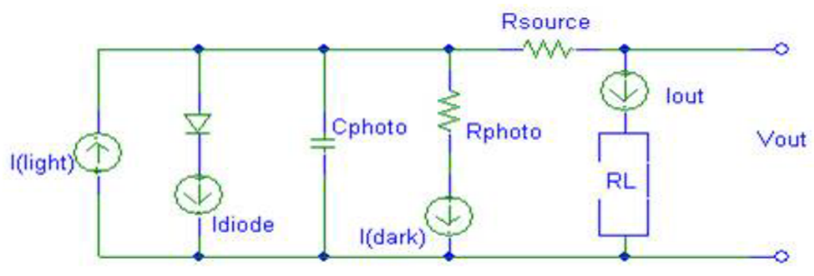

在用于光检测的固态检测器中,光电二极管仍然是基本选择 (图1)。光电二极管广泛用于光通信和医疗诊断。其他应用 包括色彩测量、信息处理、条形码、相机曝光控制、电子束 边缘检测、传真、激光准直、飞机着陆辅助和导弹制导。
图1. 光电二极管等效电路
光能传输到其中一个传感器产生电流,由高精度前置放大 器进一步处理。模数转换和数字信号处理形成了整个信号 链的其余部分。选择传感器和设计模拟前端的过程可减少 为七步:

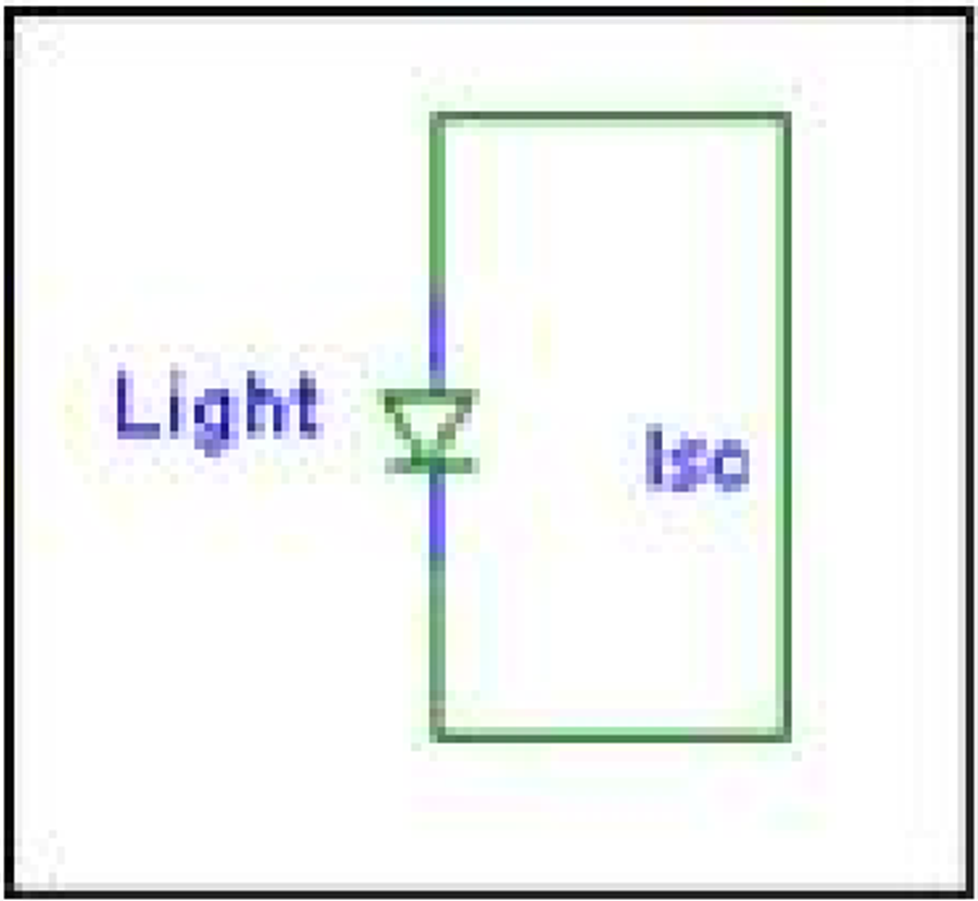

无光时,向短路的光电二极管施加一个电压得到电流IS。 照射该二极管会产生与光强度成正比的反电流Ilight。总电 流Isc为:
Equation 2
公式2中,第二项和第三项限制了Isc的线性度,但从广义上 讲可以忽略。实际上,Isc与入射光水平基本上呈线性关 系,可以近似为:
Equation 3

硅光电二极管的噪声特征决定了光检测的下限。如图1所 示的光电二极管等效电路,捕捉了三个噪声源:
Equation 6
二极管的噪声是二极管分流电阻产生的热噪声。

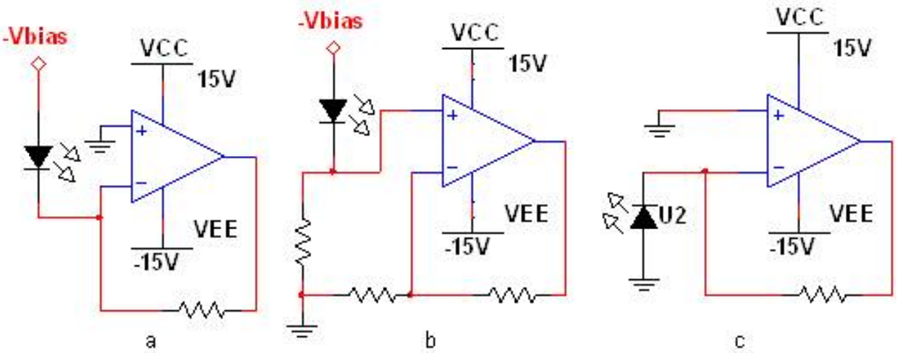

前置放大器在高背景噪声环境中提取传感器生成的小信号。 光电导体的前置放大器有两类:电压模式和跨导(图2)。
前置放大是从背景噪声中提取传感器生成的小信号的第一 步。将光电二极管与跨导放大器进行接口存在三种可能的 配置。图2c所示的跨导放大器配置通过“零偏压”实现光 电二极管的精密线性检测。在此配置中,光电二极管输出 存在短路,按照公式3 (Isc = Ilight),基本上不存在“暗”电流。 I/V(跨导)转换器的输出电压和输入电流之间的理想关系 (增益)可以表示为:
Equation 7
使用的反馈电阻值定义转换器的增益(有时称为灵敏度)。 若电流转电压增益极高,则生成的Rf与其他限制的允许值 一样大。设计师应选择足够大的电阻,允许传感器最小输 出电流足以进行测量,且最大电流不会让放大器饱和。
若阻值升高,此电阻也会出现明显的热直流电压漂移,与 放大器输入电流的温度系数所反映的情形相同。为了补偿 此误差,通常在放大器同相输入端串联一个相同的电阻, 并通过容性旁路消除其大部分噪声。若要实现最大信噪 比,必须避免多级增益。
随着阻值继续升高,其容差和温度额定值明显下降。例 如,找到容差为0.01%的1 k电阻比较简单,但要找到相同 容差的10 M电阻就很困难而且成本很高。
可使用串联低值电阻来形成更大的阻值,与多级增益配合 使用低值电阻,或使用“T型网络”电路来解决此问题。 遗憾的是需要平衡这些优势,采用大反馈电阻可能会出 错,还可能引起不稳定的问题。这些问题稍后解决。
另外,本设计示例采用了阻值非常高的电阻:Rf = 80 M。 这应当能把最低和最高光电二极管电流转换为更易于测量 的输出电压,公式为:
Equation 8
图2. 光电二极管与跨导放大器接口

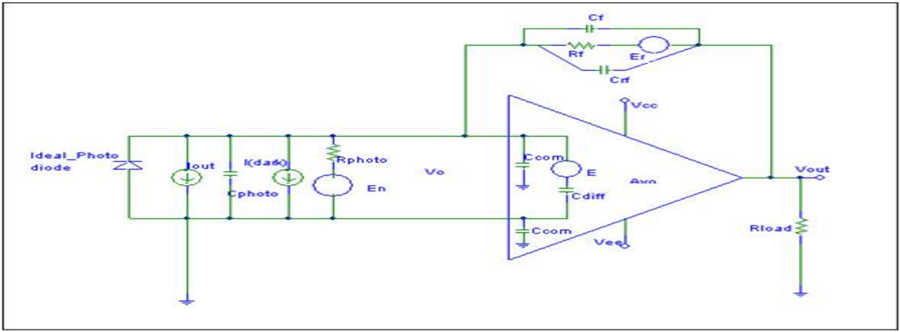

光电二极管与图2c配置的放大器相连时,该放大器经常会 振荡。如前文所述,放大器反馈中的大阻值电阻会造成异 常行为并引起振荡。设计师必须确保选用合适的放大器, 且与传感器组合使用时放大器工作稳定。
电路的响应或带宽、峰化或过冲以及噪声或信噪比(SNR) 等性能,会变得非常复杂,呈非线性,且主要取决于转换 器电路中有源和无源元件之间的相互影响。替代电路模型 可用于得出更贴近实际的分析(图4)。图4考虑了这种解决 方案的所有非理想状况,能够让设计师实施建模,使用极 点/零点分析,避免以后出现问题。
图4. 替代电路模型可用于分析图2c所示电路

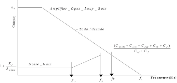

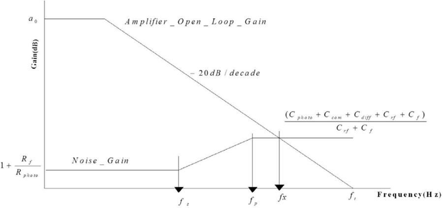

大反馈电阻和输入电容之间的相互作用会把零点引入极点/ 零点稳定性分析。如果Cphoto足够大,在开环跨导增益与噪 声增益函数相交(图5)的交越频率,闭环相移将接近−180。
图5. 稳定性分析说明了大反馈电阻和输入电容之间的相互作用
为保持45相位余量和稳定性,反馈中需要将一个小电容与 Rf并联。此电容的值与放大器输入端的输入电容有关。放 大器的输入电容小,则Cf值小。电路中使用更小的Cf时, 放大器的更多带宽将用于现有的应用。

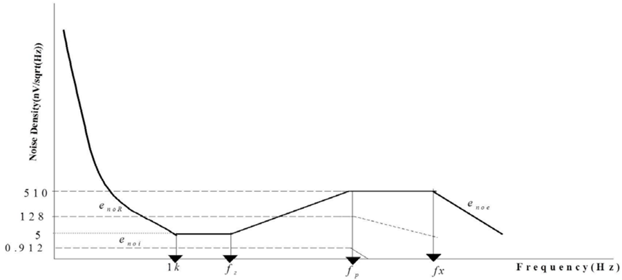

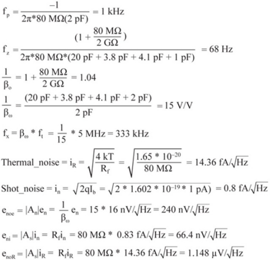

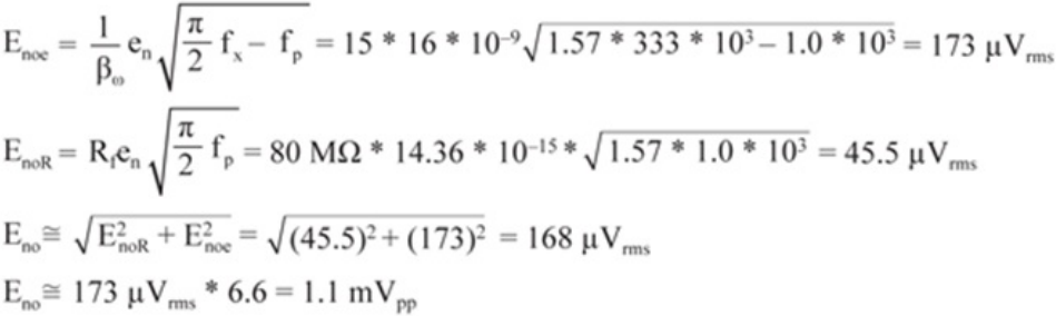

这种情形下,AD8627放大器必须具有极低的电压噪声,才 能在大面积光电二极管跨导放大器应用场合获得较低的总 噪声。这点很有必要,因为跨导电路的噪声增益会随着频 率急剧上升(噪声增益 = 1 + Zf/Xc),它影响电压噪声和电阻 噪声,但不会影响电流噪声。如公式12所示,计算了I/V转 换器和光电二极管组合时高于0.01 Hz的总噪声:
Equation 12
假设AD8627 (IB = 1 pA, ft = 5 MHz, en = 16 nV/√Hz at f = 1 kHz时Ccom = 3.8 pF, Cdiff = 4.1 pF)与Hamamatsu光电二极管(Rphoto = 2 GΩ, Cphoto = 20 pF)一起使用。另外,Rf = 80 MΩ, Cfeedback = Crf + C= 2 pF。根据上述信息,输入电容为Cin = Cphoto+ Ccom + Cdiff = 20 pF + 3.8 pF + 4.1 pF = 28 pF.
I/V电路的噪声增益主要受制于en,而in和iR的噪声增益与信 号增益一致(图6)。主要噪声是fx附近的enoe和fp附近的热噪 声enoR
图6. 根据公式12,跨导电路的噪声增益主要受制于en,而in和iR的噪声增益与信号增益一致
Equation 13
因为本次设计采用JFET输入放大器,所以电流噪声几乎可 以忽略不计。

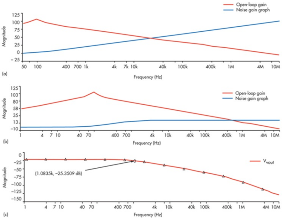

该软件环境提供了光电二极管的LabVIEW®跨导模型,允 许根据设计示例中使用的具体光电二极管进行定制(图 7a)。必须先运行仿真,再构建任何板卡。由于噪声增益路 径(图7b)中引入了零点,所以可能会出现不稳定。
为ADI公司跨导放大器示例模型提供的National Instruments MultiSim用户界面具有Hamamatsu光电二极管的特征,可 进一步分析(图7a)。MultiSim仿真说明了噪声增益路径中 引入零点造成的不稳定(图7b)。改变反馈电阻上的电容会 影响可用的带宽(图7c)。
如上文所述,必须在反馈电阻上放置2 pF电容来引入一个极 点,从而取消此零点。2 pF反馈电容是理论值。可以分析不 同值对设计电路可用带宽的影响(图7c)。还可以通过监控 输出来校验电路带宽,其−3 dB带宽为1 kHz。
