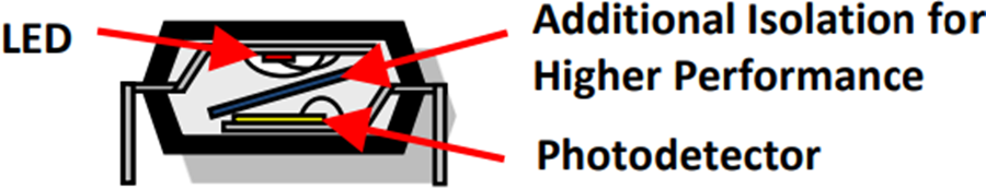

光耦利用光作为主要传输方法,如图1所示。发送侧包括一个LED,高电平信号开启LED,低电平信号关闭LED。接收侧利用光电检测器将接收到的光信号转换回电信号。隔离由LED与光电检测器之间的塑封材料提供,但也可利用额外的隔离层(通常基于聚合物)予以增强。
图1. 光耦结构
光耦的最大缺点之一是:LED老化,会使传输特性漂移;设计人员必须考虑这一额外问题。LED老化导致时序性能随着时间和温度而漂移。因此,信号传输和上升/下降时间会受影响,使设计复杂化,尤其是考虑到本文后面要处理的问题。

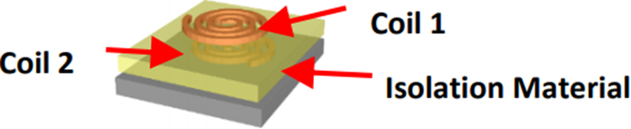

磁隔离器(基于变压器)已大规模应用十多年,是光耦合器的有效替代方案。这类隔离器基于标准CMOS技术,采用磁传输原理,隔离层由聚酰亚胺或二氧化硅构成,如图2所示。低电平电流以脉冲方式通过线圈传输,产生一个磁场,磁场穿过隔离栅,在隔离栅另一侧的第二线圈中感生一个电流。由于采用标准CMOS结构,其在功耗和速度方面具有明显优势,而且不存在光耦合器相关的寿命偏差问题。此外,基于变压器的隔离器的CMTI性能优于基于光耦合器的隔离器。
图2. 磁性变压器结构

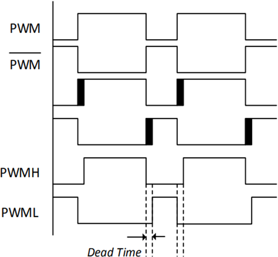

功率晶体管有一个有限的开关时间,因此,上桥和下桥晶体管之间的脉宽调制波形中必须插入一个死区时间,如图4所示。这是为了防止两个晶体管意外同时接通,引起高压直流母线短路,进而造成系统故障和/或损坏风险。死区时间的长度由两个因素决定:晶体管开关时间和栅极驱动器传输延迟失配(包括失配的任何漂移)。换言之,死区时间必须考虑PWM信号从处理器到上桥和下桥栅极驱动器之间的晶体管栅极的任何传输时间差异。
图4. 死区时间插补

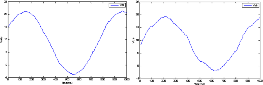

为了说明死区时间对电机电流失真的影响,下面给出了基于三相逆变的开环电机驱动的结果。逆变器栅极驱动器采用ADI公司的磁隔离器(ADuM4223ADuM4223), 直接驱动IR的IRG7PH46UDPBF 1200 V IGBT。直流母线电压为700 V。逆变器驱动开环V/f控制模式下的三相感应电机。利用阻性分压器和分流电阻,并结合隔离式∑–∆ 调制器(同样是来自ADI公司的AD7403),分别测量线电压和相电流。各调制器输出的单位数据流被送至控制处理器(ADI公司的ADSP-CM408)的sinc滤波器,数据在其中进行滤波和抽取后,产生电压和电流信号的精确表示。
sinc数字滤波器输出的线电压实测结果如图5所示。实际线电压为10 kHz的高开关频率波形,但它被数字滤波器滤除,以便显示我们感兴趣的低频部分。相应的电机相电流如图6 所示。
图5. 实测线间电机电压:(左)500 ns死区时间;(右)1 µs死区时间
图6. 实测电机电流:(左)500 ns死区时间;(右)1µs死区时间
ADuM4223栅极驱动器的传输延迟失配为12 ns,因此可以使用IGBT开关所需的绝对最短死区时间。对于IR IGBT,最短死区时间可设置为500 ns。从左图可看出,这种情况下的电压失真极小。同样,相电流也是很好的正弦波,因此扭矩纹波极小。右图显示死区时间提高到1 µs时的线电压和相电流。此值更能代表光耦合栅极驱动器的需求,因为其传播延迟失配和漂移更大。电压和电流的失真均有明显增加。这种情况使用的感应电机是相对较小的高阻抗电机。在更高功率的终端应用中,感应电机阻抗通常要低得多,导致电机电流失真和扭矩纹波增加。扭矩纹波在很多应用中都会产生有害影响,例如:电梯乘坐舒适度下降或机械系统中的轴承/联轴器磨损。

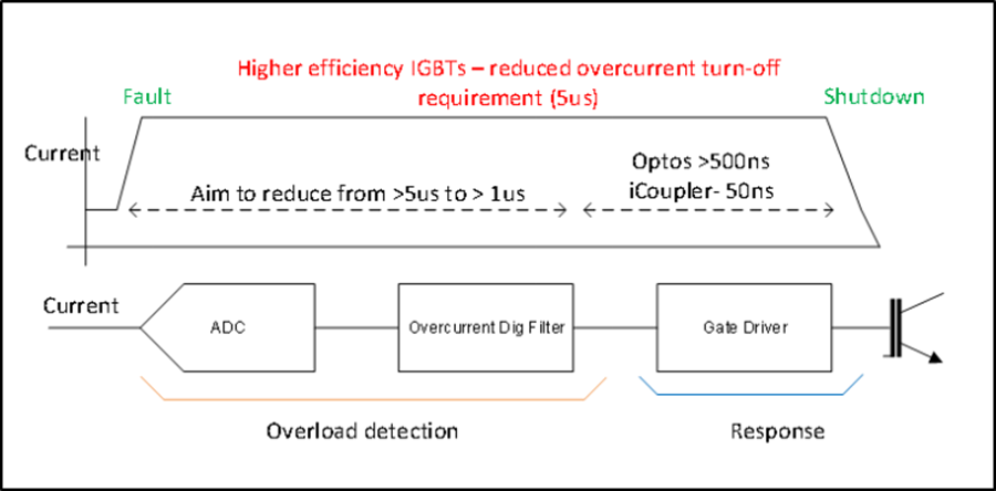

现代栅极驱动器的另一个重要问题是处理器发出的关断命令能以多快的速度在IGBT上实现。这对于以下情况中的过流关断很重要:过流检测不是栅极驱动器本身的一部分,而是作为检测与滤波电路的一部分加以实现。这方面的另一个压力是更高效率IGBT的短路耐受时间缩短。对此,IGBT技术的趋势是从业界标准10µs缩短到5 µs甚至更短。如图7所示,过流检测电路通常需要数微秒时间来锁存故障;为了顺应总体发展趋势,必须采取措施来缩短这一检测时间。该路径中的另一主要因素是从处理器/FPGA输出到IGBT栅极(栅极驱动器)的传播延迟。同样,磁隔离器相对于光学器件有明显优势,原因是前者的传播延迟值非常小,通常在50 ns左右,不再是影响因素。相比之下,光耦合器的传播延迟在500 ns左右,占到总时序预算的很大一部分。
图7. 故障关断时序

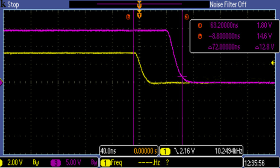

电机控制应用的栅极驱动器关断时序如图8所示,其中处理器的关断命令跟在IGBT栅极发射极信号之后。从关断信号开始到IGBT栅极驱动信号接近0的总延迟仅有72 ns。
图8. 过流关断栅极驱动器时序
