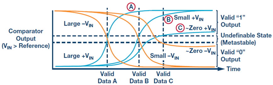

在一组比较器中,当比较器基准电压精确等于或极其接近待比 较的电压时,便可能发生亚稳态状况(Kester,2006)。比较电压 在幅度上越接近基准电压,比较器作出全面判断所需的时间就 越长。如果二者之间的电压差非常小或为0,比较器可能没有足 够的时间来最终判定比较电压是高于还是低于基准电压。当该 样本的转换完成时,比较器输出可能处于亚稳第三态,而不是 清晰地判定一个有效逻辑输出1或0 (Kester,2006)。这种犹豫不 定会波及整个ADC,可能引起转换错误。
图2. 对于满量程上模拟分辨率的各个位,理想ADC样本都有单一数字输 出(左图)。实际ADC输出行为的一个例子(右图)显示了与内部和外部噪声 相关的某种模糊性。

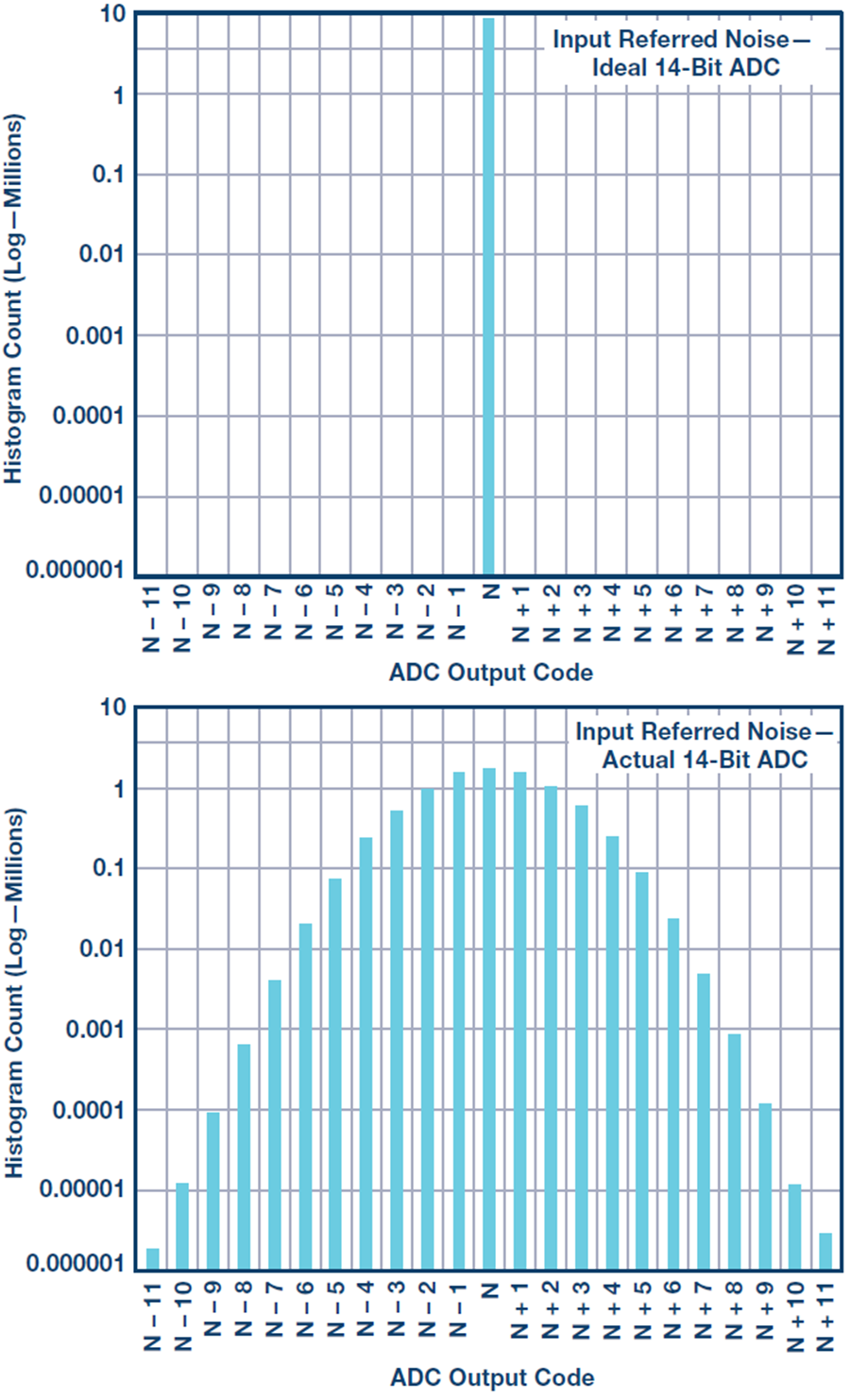

折合到输入端的噪声是ADC转换缺陷的一个固有分量,其中包括ADC输入端的热噪声。常常利用ADC输入端开路或浮空情况下的数字输出码直方图来对其进行量化。ADC数据手册通常会说明并显示此噪声。下面的图形给出了此噪声幅度的例子,其在本例中为[N] ± 11。
图3. 输入端开路或浮空时,理想ADC会采样输出一个中间电平失调码,如左侧直方图所示。实际ADC会有折合到输入端的噪声,其在对数尺度上应表现为高斯形状的弯曲直方图(右侧)。

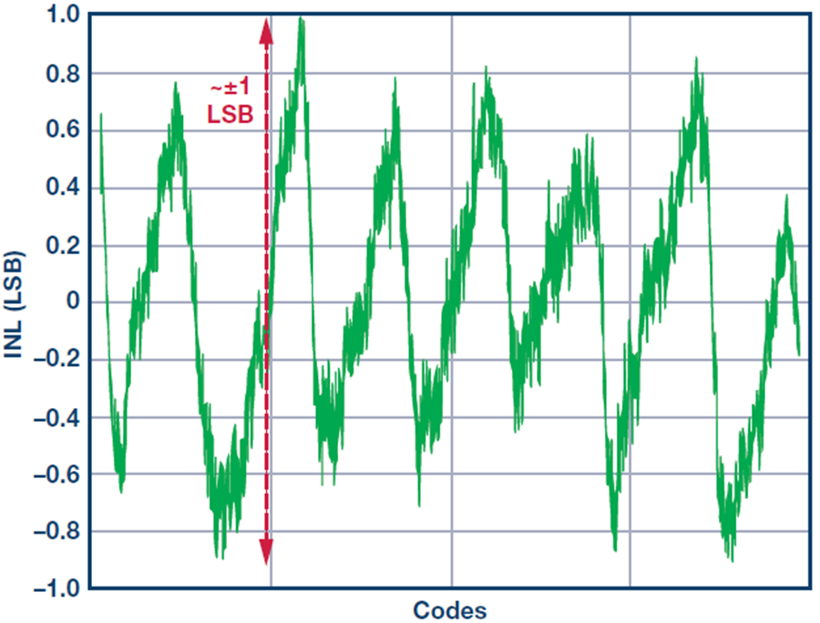

ADC的积分非线性(INL)是ADC满量程输入范围内实际样本编码相对于理想输出的传递函数(Kester,2005)。ADC数据手册通常也会说明此信息并给出其曲线。与理想编码的最大偏差通常用某一数量的LSB来表示。下面是INL曲线示例。虽然它反映了一定量的绝对误差,但在大部分16位或稍低分辨率的高速ADC中,INL通常只有0到3个码。它不是转换器实际误差率的主要贡献因素。
图4. INL曲线示例,在所有ADC编码上测量,与理想样本相比,最大误差 为±1 LSB或±1个码,对ADC转换误差而言基本上可忽略不计。

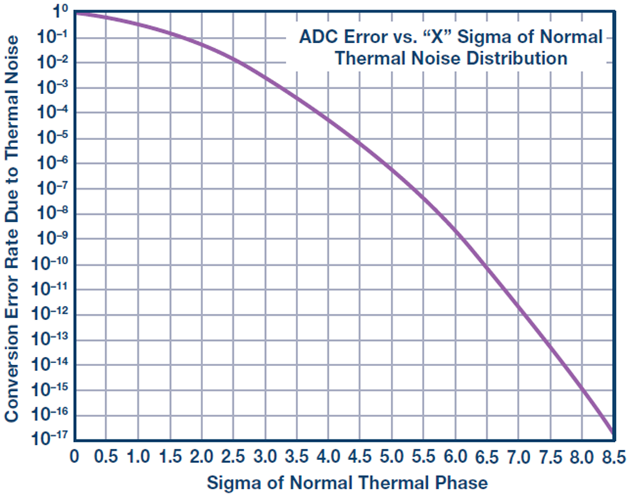

图5. ADC转换误差率与其热噪声的关系通常只能通过晶体管级电路仿真获得。上图为一个12位ADC的示例图,要实现10–15的CER,其必须能承受8Σ的热噪声。

利用以下公式计算AD9625的热噪声限值,它是一款12位2.6 GSPS ADC,设计满量程范围(FSR)为1.1 V,SNR为55,2.508 MHz混叠输入频率。热噪声限值= 8 sigma × VINPP × 10 × (SNR/20)/2√(2) = 3.39 mV ~ ±个码。
本例中,对于10–15误差限值,单单热噪声的8Σ分布就能贡献最多±12个码。这应针对ADC的折合到输入端总噪声测量进行测试。注意:数据手册中的折合到输入端噪声可能不是基于足够大的样本规模(用于10–15测试)而测得的。折合到输入端噪声包含所有内部噪声源,包括热噪声。

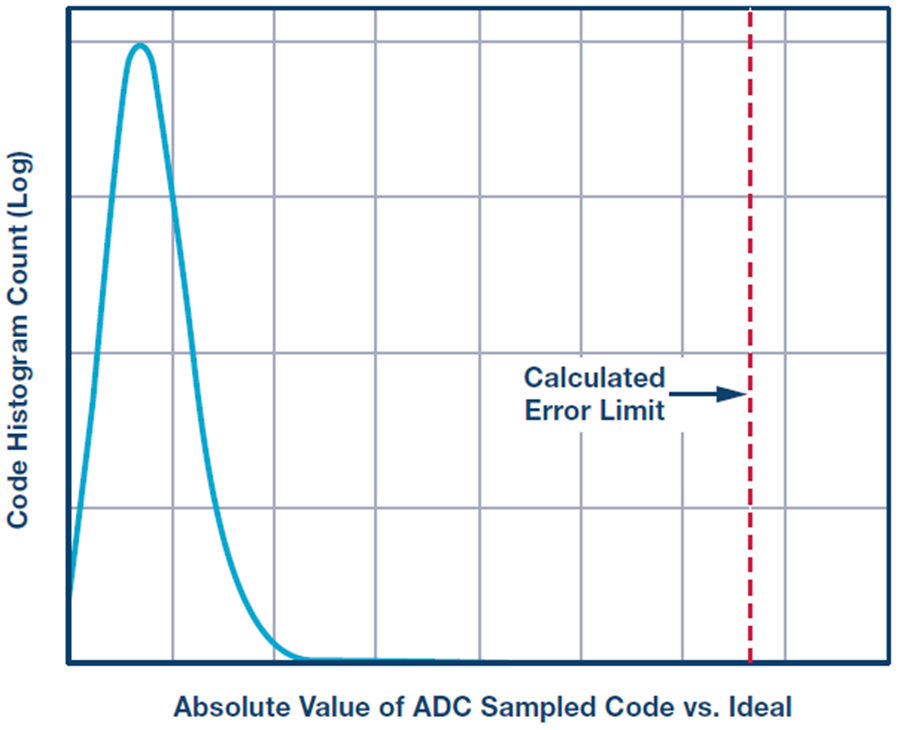

采样值相对于理想值的测试数据直方图类似于离散式泊松分布图。泊松分布与二项式分布的主要区别在于,泊松分布没有固定的试验次数。相反,它使用固定的时间或空间间隔,并记录其中的成功次数,这与上述CER测试方法相似。记录到的任何样本如超出根据理想值算得的误差限值,就会被视为真正的码错误。
图6. 利用ADC样本与理想输出码相比较的长期直方图,我们可以检测任何超出计算限值的偏差。该直方图类似于泊松分布图。

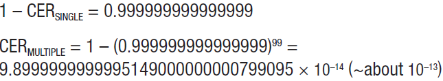

考虑一个使用99个ADC,单个ADC的CER为10–15的系统。
Equation 4

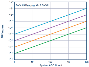

可以看出,现在的CERMULTIPLE值几乎比CERSINGLE (10–15)大100倍。由此 可以得知,含有99个ADC的系统的转换误差率大致等于单个ADC 的CER乘以系统中的ADC数量。从根本上说,它高于单个ADC的 转换误差率,既受单个ADC转换误差率的限制,也受系统所用 转换器数量的限制。因此,我们可以得出结论:包含许多ADC 的系统与单个ADC相比,总转换误差率会显著提高。
图7. 使用多个转换器的系统的CER正比于单个转换器的CER乘以ADC数量。
