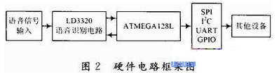

本系统采用的主控 MCU 为 Atmel 公司的 ATMEGA128,语音识别功能则采用 ICRoute 公司的单芯片 LD3320。LD3320 内部集成优化过的语音识别算法,无需外部 FLASH,RAM 资源,可以很好地完成非特定人的语音识别任务。

2.1 控制器电路
控制器选用 Atmel 公司生产的 ATMEGA128 芯片,采用先进的 RISC 结构,内置 128 KB FLASH,4 KB SRAM,4 KB E2PROM 等丰富资源。该芯片是业界高性能、低功耗的 8 位微处理器,并在 8 位单片机市场有着广泛应用。
2.2 LD3320 语音识别电路
LD3320 芯片是一款“语音识别”专用芯片。该芯片集成了语音识别处理器和一些外部电路,包括 A/D、D/A 转换器、麦克风接口、声音输出接口等,而且可以播放 MP3。不需要外接任何的辅助芯片如 FLASH,RAM 等,直接集成到产品中即可以实现语音识别、声控、人机对话功能。

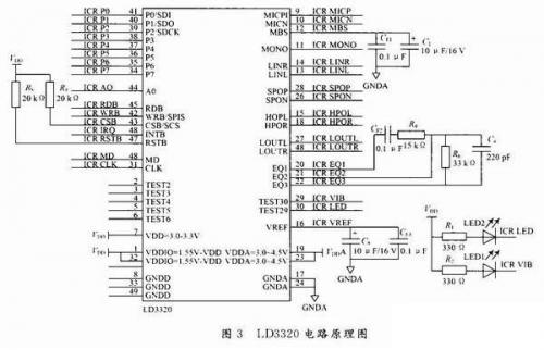

图 3 为 LD3320 电路原理图,与 MCU 通信采用 SPI 总线方式,时钟不能超过 1.5MHz。
麦克风工作电路如图 4 所示,音频输出只需将扬声器连接到 SPOP 和 SPON 即可。使用 SPI 总线方式时,LD3320 的 MD 要设为高电平,SPIS 设为低电平。SPI 总线的引脚有 SDI,SDO,SDCK 以及 SCS。INTB 为中断端口,当有识别结果或 MP3 数据不足时,会触发中断,通知 MCU 处理。RSTB 引脚是 LD3320 复位端,低电平有效。LED1,LED2 作为上电指示灯。

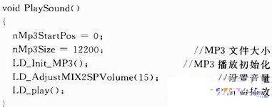

3.2.1 MP3 播放代码
LD3320 支持 MP3 数据播放,播放声音的操作顺序为:
通用初始化→MP3 播放用初始化→调节播放音量→开始播放。
将 MP3 数据顺序放入数据寄存器,芯片播放完一定数量的数据时会发出中断请求,在中断函数中连续送入声音数据,直到声音数据结束。MP3 播放函数实现代码如下:

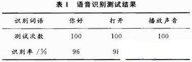

语音识别控制的关键点在于语音识别的准确率。表 1 给出了测试结果,当然也可以在识别列表中加入更多的关键词来做测试。通过测试结果可以看出,LD3320 的识别率在 95%上,能够满足用户需求。
