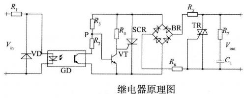

2、电路原理
继电器是一种当输入量变化到某一定值时,其触头(或电路)即接通 或分断交直流小容量控制回路。
由永久磁铁保持释放状态,加上工作电压后,电磁感应使衔铁与永久磁铁产生吸引和排斥力矩,产生向下的运动,最后达到吸合状态。

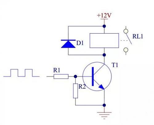

3、 晶体管驱动驱动电路
当晶体管用来驱动继电器时,推荐用 NPN 三极管。具体电路如下:
当输入高电平时,晶体管 T1 饱和导通,继电器线圈通电,触点吸合。
当输入低电平时,晶体管 T1 截止,继电器线圈断电,触点断开。
电路中各元器件的作用:晶体管 T1 为控制开关;电阻 R1 主要起限流作用,降低晶体管 T1 功耗;电阻 R2 使晶体管 T1 可靠截止;二极管 D1 反向续流,为三极管由导通转向关断时为继电器线圈中的提供泄放通路,并将其电压箝位在+12V 上。

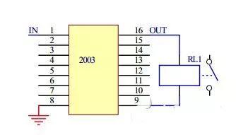

4、集成电路驱动电路
目前已使用多个驱动晶体管集成的集成电路,使用这种集成电路能简化驱动多个继电器的印制板的设计过程。现在我司所用驱动继电器的集成电路主要有 TD62003AP。
当 2003 输入端为高电平时,对应的输出口输出低电平,继电器线圈两端通电,继电器触点吸合;
当 2003 输入端为低电平时,对应的输出口呈高阻态,继电器线圈两端断电,继电器触点断开。

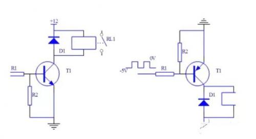

1、晶体管驱动电路
当晶体管用来驱动继电器时,必须将晶体管的发射极接地。具体电路如下:
2 、原理简介
NPN 晶体管驱动时:当晶体管 T1 基极被输入高电平时,晶体管饱和导通,集电极变为低电平,因此继电器线圈通电,触点 RL1 吸合。当晶体管  T1 基极被输入低电平时,晶体管截止,继电器线圈断电,触点 RL1 断开。
