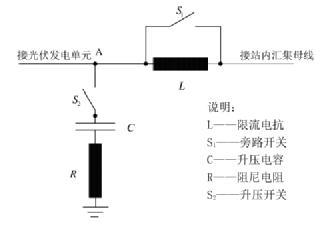

使用如图 1 原理所示无源设备模拟电网电压升高,装置应满足如下要求:
1. 装置应能模拟三相对称电压升高;
2. 限流电抗 L 和升压电容 C 至少有一个可调,装置应能在 A 点产生不同幅度的电压升高;
3. 限流电抗的电抗值与电阻值之比应至少大于 10;
4. 限流电抗应满足接入后测试点 A 的短路电容为被测光伏发电单元所配逆变器总额定功率的 3 倍以上;

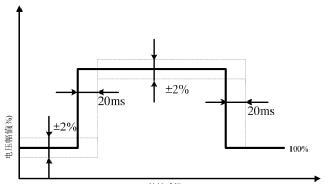

5. 升压开关应能精确控制所有三相电路中升压电容 C 和阻尼电阻 R 的投入及切除时间,产生的电压升高时间误差应在图 2 所示容许误差范围内。
6. 装置所产生的电压阶跃时间应小于 20ms,电压升高期间不应产生超调。
7. 利用电压升高发生装置进行空载测试时,产生的电压升高容许误差见图 2

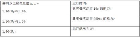

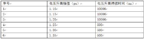

光伏发电站高电压穿越测试用例如表 2 所示。测试应至少选取 5 个升高点,电压升高幅值及高电压持续时间如表 3 所示,光伏发电单元应分别在 0.1~0.3 和不小于 0.7 两种工况下进行测试,且所有测试点均应重复 1 次。
表 2 光伏发电站高电压穿越运行时间要求
注:为光伏发电站并网电压标幺值。
表 3 高电压穿越测试点

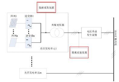

进行高电压穿越测试前,光伏发电单元的逆变器应工作在与实际投入运行时一致的控制模式下。按照图 3 连接光伏发电单元,电压升高发生装置以及其他相关设备。
图 3 高电压穿越能力测试示意图

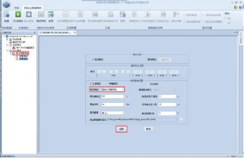

1. 连接设备,设置参数

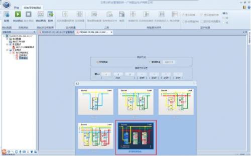

首先打开 PA 管理软件 PAM,然后搜索设备(或者手动添加设备),在设备列表中选择行业测试 ->电压穿越测试视图,测试类型选择高电压穿越测试,选择在线测试,将单元 1,单元 2,单元 3 设置为接线组 3V3A(单项测试时点选单项测试,并选择测试单元)
图 4 设置测量参数
图 5 设置接线组

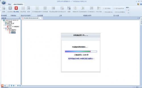

完成设置后,点击应用按钮,再点击启动测试按钮,PA 进入数据采集过程如图 6 所示,在此时操作电压升高装置升高电压,按照表 3 保持一段时间后,再降至常规。
图 6 PA 数据采集存储中

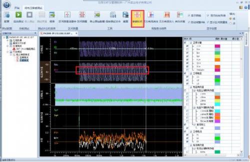

如果在设定的时间内已经完成测试,可手动点击菜单栏的停止测试按钮,否则时间到后将自动停止测试,并自动取回数据进行分析。待数据解析计算完成后,显示最终测试结果,点击穿越时间按钮可自动找到穿越区间,如图 9 所示
图 9 高电压穿越测试结果
