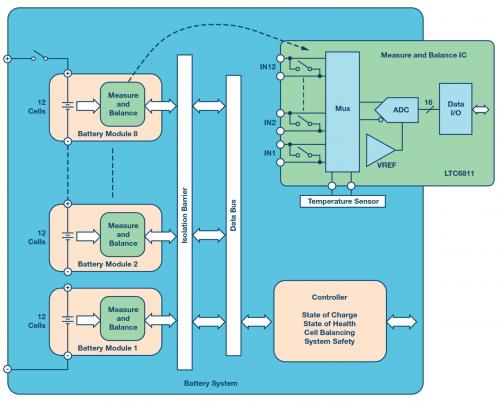

电动汽车电池由几节电池串联组成。一个典型的电池组(具有 96 节串联电池)以 4.2 V 充电时会产生超过 400 V 的总电压。电池组中的电池节数越多,所达到的电压就越高。所有电池的充电和放电电流都相同,但是必须对每节电池上的电压进行监控。为了容纳高功率汽车系统所需的大量电池,通常将多节电池分成几个模块,并分置于车辆的整个可用空间内。典型模块拥有 10 到 24 节电池,可以采用不同配置进行装配以适合多个车辆平台。模块化设计可作为大型电池组的基础。它允许将电池组分置于更大的区域,从而更有效地利用空间。
ADI 公司开发了一系列电池监控器,能够测量多达 18 节串联连接的电池。AD7284 可以测量 8 节电池,LTC6811 可以测量 12 节电池,LTC6813 则可以测量 18 节电池。图 1 显示了一个典型的具有 96 节电池的电池组,分为 8 个模块,每个模块 12 个电池单元。在本示例中,电池监控器 IC 为可测量 12 节电池的 LTC6811。该 IC 具有 0 V 至 5 V 的电池测量范围,适合大多数电池化学应用。可将多个器件串联,以便同时监测很长的高压电池组。该器件包括每节电池的被动平衡。数据在隔离栅两边进行交换并由系统控制器编译,该控制器负责计算 SOC、控制电池平衡、检查 SOH,并使整个系统保持在安全限制内。
图 1. 采用 LTC6811 12 通道测量 IC、具有 96 节电池的电池组架构。

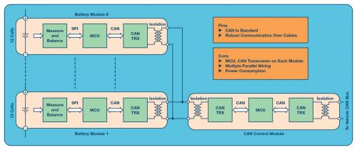

为了在电动汽车 / 混合动力汽车的高 EMI 环境中支持分布式模块化拓扑,稳键的通信系统必不可少。隔离 CAN 总线和 ADI 的 isoSPI™都提供了经过验证的解决方案,适合在这种环境中进行模块互联。1 尽管 CAN 总线为在汽车应用中互联电池模块提供了完善的网络,但它需要许多附加元件。例如,通过 LTC6811 的 isoSPI 接口实现隔离 CAN 总线需要增加一个 CAN 收发器、一个微处理器和一个隔离器。CAN 总线的主要缺点是这些额外元件会增加成本和电路板空间。图 2 显示了基于 CAN 的一种可行架构。在这个示例中,所有模块都并联连接。

图 2 和图 3 所示的两种架构各有利弊。CAN 模块是标准化模块,可以与其他 CAN 子系统共享同一总线运行;isoSPI 接口是专有接口,只能与相同类型的器件进行通信。另一方面,isoSPI 模块不需要额外的收发器和 MCU 来处理软件堆栈,从而使解决方案更紧凑、更易于使用。两种架构都需要有线连接,这在现代 BMS 中具有明显的缺点,因为在布线中,导线走线至不同的模块会成为一个棘手的问题,同时又增加了重量和复杂性。导线也很容易吸收噪声,从而需要进行额外的滤波。
