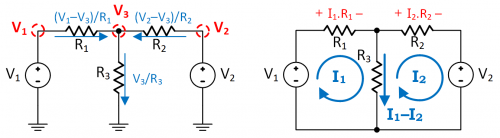

当我们学习电子电路专业课程时,通常会忘记许多电路分析技术,例如叠加、戴维南等效、诺顿等效和网孔分析等,而主要关注一种技术,即节点电压分析(图 1)。
图 1:节点电压分析通常简化了电子电路的分析。上图左侧是节点电压分析示例,右侧是同一电路的网孔分析示例。

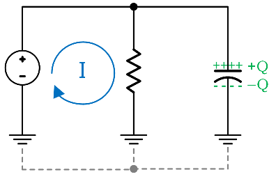

接地节点经常被误以为是所有电荷的物理入地点。这当然不对。接地节点只是我们个人选择的节点。除了通常是许多子电路的公共节点以外,它没什么特殊之处。而作为一个公共节点不会增加任何特殊的物理属性。接地节点上唯一存储的电荷是一端接地的电容器的负极板电荷。所有其它电荷都在电路中循环,并且永不停歇(图 2)。请记住,所有电流都在一个回路中流动,电荷会返回其源极。
图 2:电流电荷在回路中循环,接地节点上唯一存储的电荷(–Q)是接地电容器上的电荷。

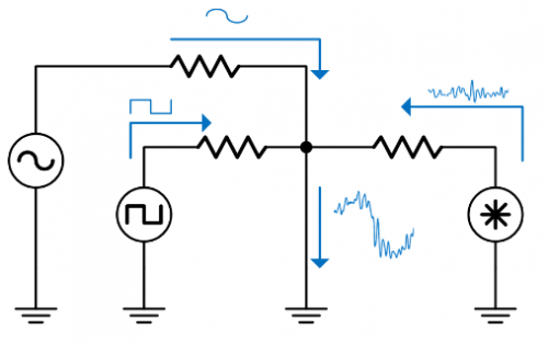

接地节点是避免噪声的安全港。这也不对,大多数不同的噪声电流都会通过接地节点(图 3)。但是,仅对设计良好的接地轨而言,导电轨的阻抗可忽略不计,此时跨轨的噪声电位差几乎为零。
图 3:不同的信号电流和不同的噪声电流通过接地节点。接地轨的低阻抗是确保导电轨中任何两个物理点之间的电位差可以忽略的唯一保证,至少在直流电路分析中如此。

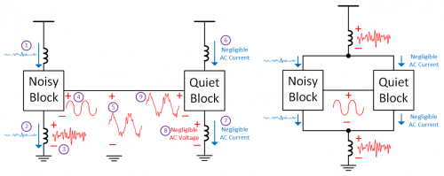

人们普遍认为,将两个相互影响的域的接地垫隔离,可以保护安静域免受噪声域的影响。这可能是 RF 工程师在不知情的情况下所犯的最严重错误之一。在多种情况下,接地垫的分离可能会导致从噪声域输出到安静域输入的严重噪声耦合。您可能会发现这有悖常理,但是当你使用绑定线绘制完整的电路直至 pcb 层时,这一点会变得清晰,如图 4 所示。当所有 MOS 体连接到专用接地垫时,也会产生类似的影响。
图 4:当上图左侧接地垫分离时,从一个域到另一个域的传输信号会变得噪声很大。其分析步骤以紫色圆圈标记。另一方面,如右侧图所示,合并域后,信号得以安全地传输。但是,如果 PSRR 较差,安静域可能会受影响。

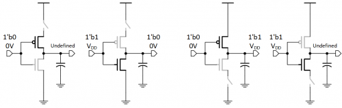

在考虑功耗的数字电路设计中,浮动输出不仅与断开接地路径有关,而且还与断开电源路径有关(图 5)。物理设计偏好通常倾向于切换接地路径。这是因为在相同的导通电阻下,将使用面积比 PMOS 器件小的 NMOS 器件。
图 5:当电源或地线关闭时,不可避免地可能导致输出电压不确定。而此不确定的输出电压取决于存储在负载电容器上的最后一个工作输出状态、电源与地之间的 OFF 电阻比,以及不同连接点的漏电流。

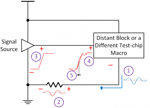

接地轨和电源轨似乎与时序收敛无关。时序收敛与不同的信元延迟和不同的信号边沿有关。 当接地轨具有相对较高的阻抗时,在电源轨和接地轨之间会产生相当大的 IR 压降,这会降低有效电源电压,从而增加 CMOS 单元的延迟。而且,即使电源轨上的平均 IR 压降微不足道,开关噪声电流也会在接地轨上产生明显的瞬态噪声电压。因此,如图 6 所示,到达距信号源较远的门的信号沿可以及时有效地“移动”[1]。时移取决于瞬态噪声的大小和极性。对于高上升 / 下降时间信号,这种影响变得更加明显。
图 6:根据紫色圆圈所示的分析步骤,瞬态电源 / 接地电流曲线在接地端会产生相似的电压曲线,这会影响信号沿的有效到达时间。大幅增加本地去耦电容器以吸收交流电流曲线,并降低电源 / 接地轨的阻抗,可以缓解该问题。

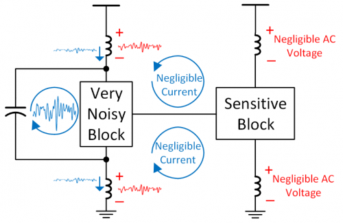

尽可能在噪声模块周围放置多个去耦电容器(图 8)。这会减少噪声供电电流在芯片外部的传输,从而将模块导电轨及其输出上产生的噪声电压最小化。
最小化噪声模块与其它模块块之间的电气交互作用,或仅减小传递的电流。为此,在噪声域中使用具有相对较高输出阻抗的驱动器,在安静域中使用具有高输入阻抗缓冲器的驱动器。
图 8:噪声模块端的去耦电容会吸收流经电源和地的大部分 AC 电流成分。最小化从噪声域到敏感域的传输电流,可确保最小化噪声的传输。

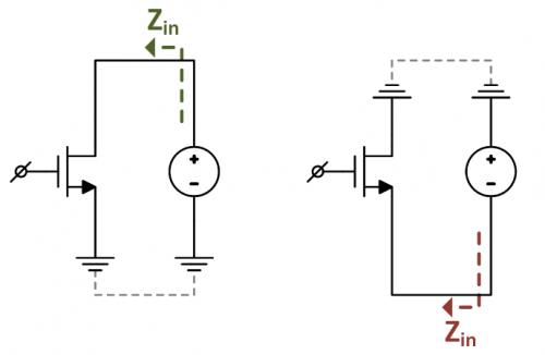

在决定统一或分离不同域的接地垫之前,仔细了解预期的增益和潜在影响。图 9 所示是一个习题。其左侧显示了一个具有有限漏极阻抗的简单 NMOS 电流源。那么,看到的电源电压源低频交流阻抗是多少?
图 9:接地节点定义是否会影响输入阻抗值?
答案非常简单。物理上保持电路不变,但选择 NMOS 漏极作为接地节点,而不是 NMOS 源极,如图 9 右侧所示,那么阻抗会保持不变吗?千万不要让接地迷惑了您。
