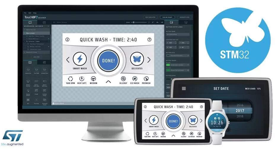

TouchGFX Designer的新功能
—简化你的UI设计
  • 新的控件: AnalogClock, DigitalClock, Shape 和 TextureMapper, 都支持缩放和旋转动画

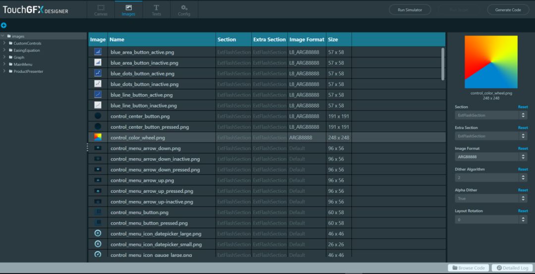

  • 新的图片管理器
    为更容易的对图片进行配置 (format, dither algorithm, layout rotation, storage)
  • 定制化触发器和动作
    用TouchGFX Designer定制化控件间的互动,加速你的研发,并减少对用户C++的要求
  • 性能的增强
    代码读取和生成提升了两倍的速度

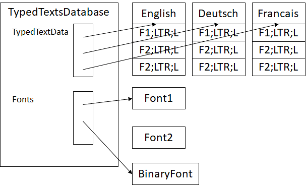

Binary Fonts:
  • 可以运行时加载和安装binary格式的字库
  • 字体可以来自外部存储介质(如:SD卡)或者internet
详情请查看(复制粘贴网址到外部浏览器): https://touchgfx.zendesk.com/hc/en-us/articles/360024979552-Using-Binary-Fonts-and-the-Font-Cache

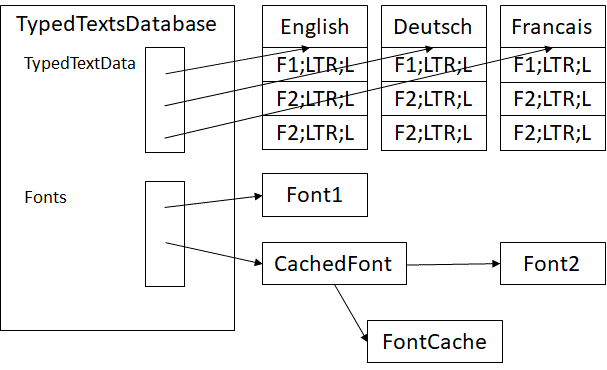

Font Caching:
•当字库太大无法被全部加载进内存时,Font Cache仅从字库中获当前需要的字符
•由于只存储需要的字符,TouchGFX用有限的内存就可以实现复杂语言的显示

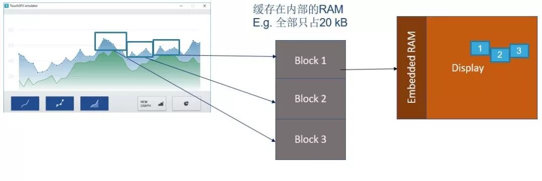

局部缓存
•可配置的缓存大小,最小为6KB
•UI总共RAM的大小,最小为12KB(包括缓存和TouchGFX)
•支持所有的STM32,包括 Cortex M0+ 核

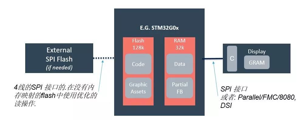

•显示屏接口: DSI, SPI, Parallel/8080/FMC/ •限制:
  • 部分显示的更新,提高了UI性能的极限
    (看右边视频显示的UI,基于STM32G081)
  • 要求显示屏需要有控制器/GRAM
•部分缓存给你带来:
  • 非常低的RAM 占用
  • 可以选择更小的 STM32, E.G.:STM32G0
详情(复制粘贴网址到外部浏览器): https://touchgfx.zendesk.com/hc/en-us/articles/360008040699-Lowering-memory-requirements-using-Partial-Frame-Buffers-
视频示例:
TouchGFX 只重刷图表中所需要被更新的部分,
这也许由不同的多个块组成。
块的缓存在被刷新而发送到显示屏上后,都可以被其他的部分重新利用。
•UI存储是建立在STM32G0上使用局部刷新和SPI flash
想象STM32的入门级解决方案

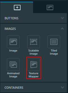

•纹理映射:一个绘图可以做到可调解的自由缩放和旋转

•图片管理器:新的图片标签增加,并且以树形结构显示和预览。还有独立的图片配置 (图片格式、 Dither 算法、图层旋转、存储器等)。

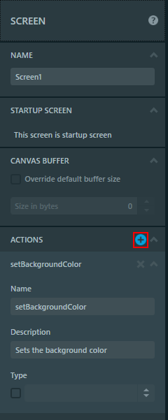

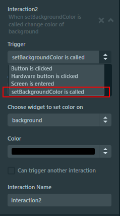

•个性化触发和行为:
  • 用TouchGFX定义你自己部件之间的互动
  • 提升你的UI设计和更多的实际应用,只需要通过TouchGFX,并不需要通过C++来编写
