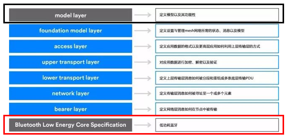

BLE Mesh作为一项应用协议,使用并且依赖于BLE(低功耗蓝牙)作为底层协议栈(下图红框内)。
在最开始设计Mesh技术的时候,蓝牙的标准还是4.0,所以考虑到向下兼容性,到目前为止Mesh还是采用BLE 4.0来实现上层的协议栈。只要MCU基于BLE 4.0及以上,满足一定的运算能力来完成加密机制,并且有足够的RAM或Flash来运行协议,就有可能加入Mesh功能。
当然如果像STM32WB这样支持BLE 5.0,会给未来Mesh协议的扩展升级提供更多的可能性。
像其他很多协议一样,Mesh协议栈各层级各司其职。而对于初学者来说,我们只需要关注最高层的model layer(下图黑框内)。在之后文章的代码例程讲解中,我们会重点介绍这一层。
                                                   蓝牙Mesh网络协议栈(摘自蓝牙技术联盟公众号)

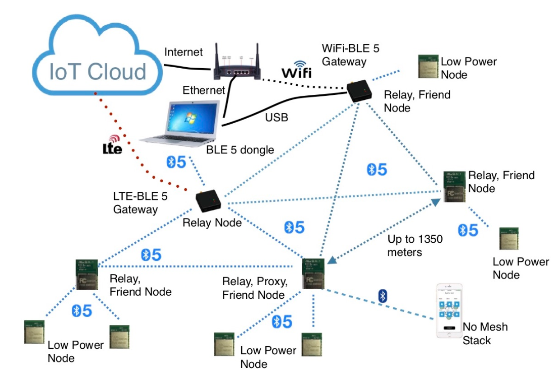

那在BLE Mesh网络里的“Node”(节点)会有哪些“Feature”(特性)呢?
还记得我们的“天子”——手机吗?
• 要跟“天子”递奏折传递信息自然需要“太监”作为媒介,只有“太监”才能读懂“天子”的心情。我们把能够实现GATT和蓝牙mesh节点之间消息发送与接收的节点特性称为 “Proxy” (代理)。
• 那如果“天子”要下发政令到各个州府呢?古代的“驿卒”就担负了在各个政府机关传递情报的工作。我们把这种能够接收和转发消息,通过消息在节点之间中继实现更大规模网络的节点特性称为“Relay”(中继)。
• 州府最终要把政令实施下去吧?但又要休养生息,不能每天都把百姓叫过来训话吧。只能选个好日子,趁百姓都在场才能宣布政令。州府在这里起到的角色就是暂存信息的功能。我们把能够存储发往低功耗节点的消息和安全更新的节点特性称为“Friend”(好友)。
• 那些经不起折腾,只能定期出门去接收消息的老百姓就是供电受限的“Low-Power”(低功耗特性)。
但与现实不同的是,BLE Mesh中不受功耗限制的节点能够扮演一个或者多个“角色”——既能当官,又能兼职做“太监”和“驿卒”。而“老百姓”因为功耗受限,一般只能做“老百姓”。
                                                      蓝牙Mesh网络示例(https://www.fanstel.com/bt832-1-1

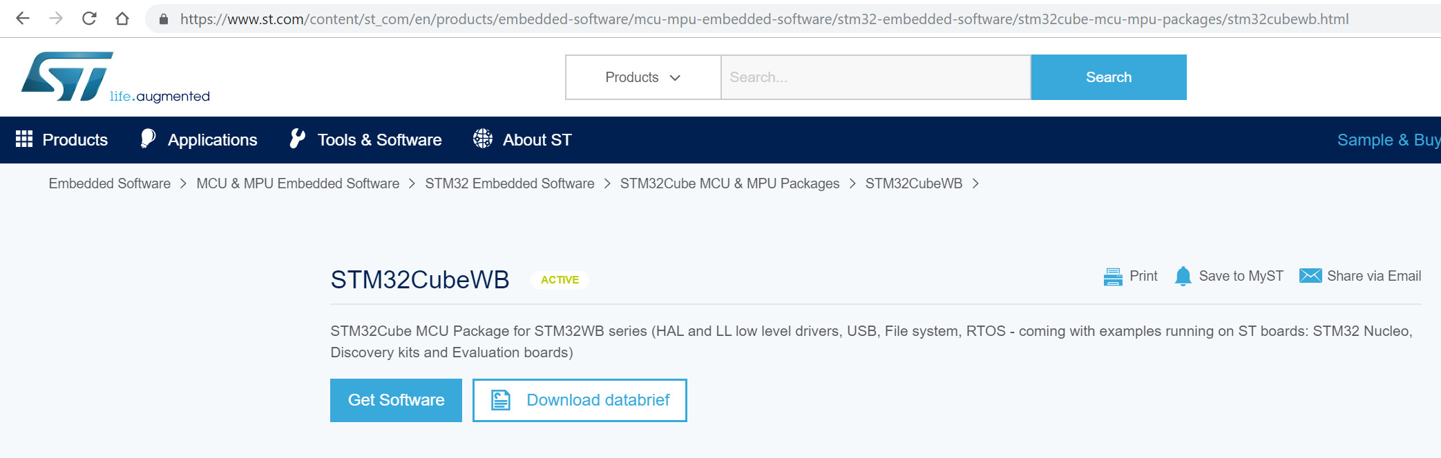

那支持蓝牙Mesh自然不在话下。可能有些细心的老铁已经在我们的st.com官网找到了一些端倪。在st.com上搜索STM32CubeWB。
下载解压后,我们打开IAR的工程。STM32Cube_FW_WB_V1.0.0\Projects\NUCLEO-
WB55.Nucleo\Applications\BLE\BLE_MeshLightingDemo\EWARM
同时还是在st.com搜索AN5292找到该例程的应用手册AN5292: How to build a Bluetooth® Low Energy mesh application for STM32WBx5 microcontrollers

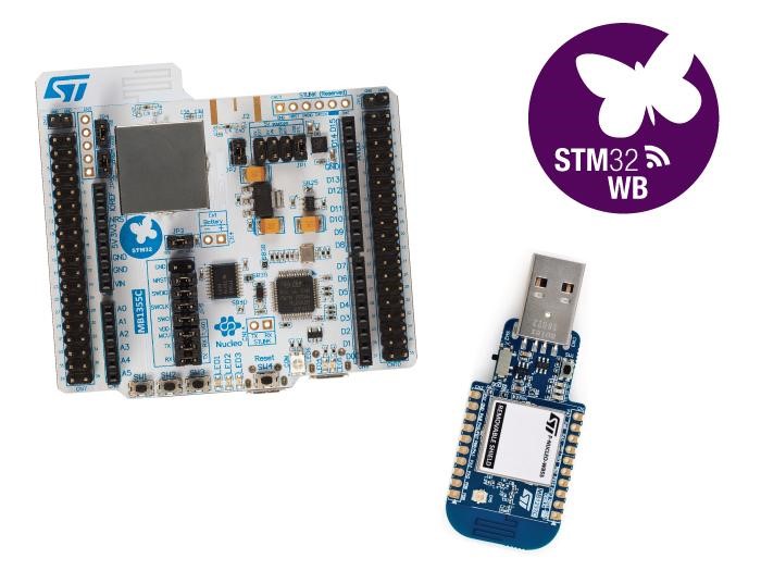

硬件上,我们还需要拿到P-NUCLEO-WB55套装(有2块板子)中的白色主板(下图左侧)。
STM32官方旗舰店已经有售,淘宝搜索关键字:ST WB开发板。
                                                                    P-NUCLEO-WB55 套装
